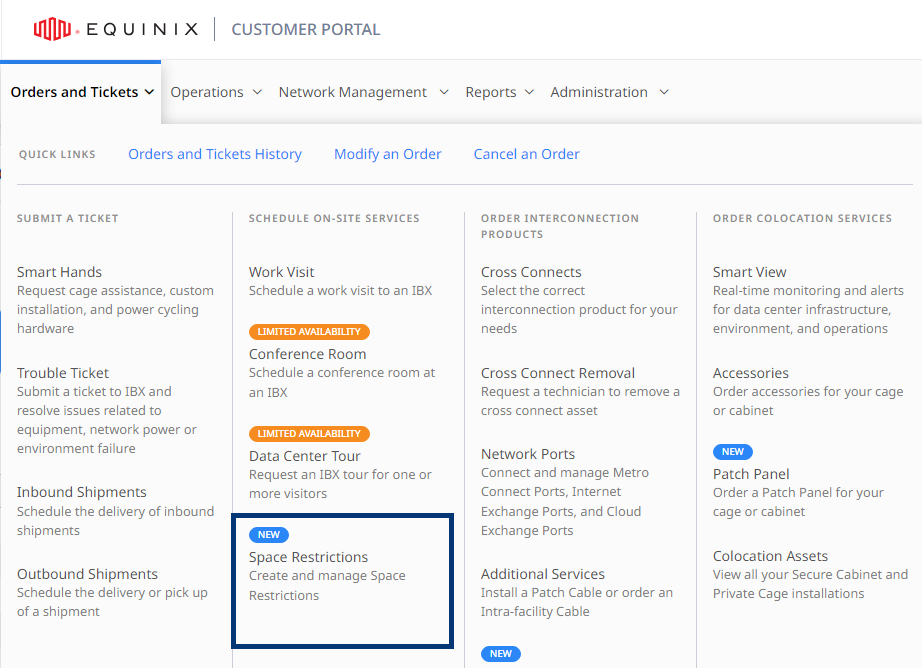

カスタマーポータルを使用してスペース制限をリクエストする:
  1. オーダーとチケットを選択し、スペース制限を選択します。
スペース制限が強調表示されたオーダーとチケットメニュー
  1. スペース制限をオーダーをクリックします。スペース制限のオーダーページが表示されます。

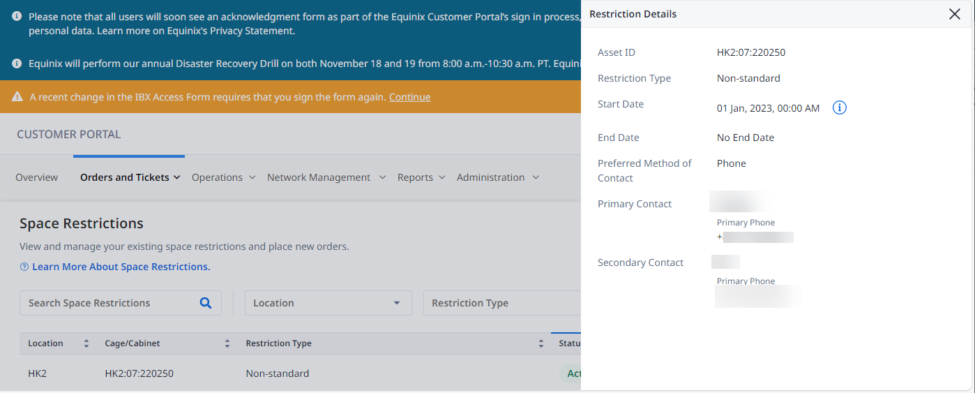

  1. スペース制限オーダーの詳細を表示するには、目的の行をクリックします。制限の詳細ペインが表示されます。
制限の詳細パネル
スペース制限のご注文は、以下の州で承ります:
  • アクティブ-スペース制限が有効で、その場所にあります。
  • 有効化待ち-スペース制限はオーダーされていますが、まだ有効になっていません。
