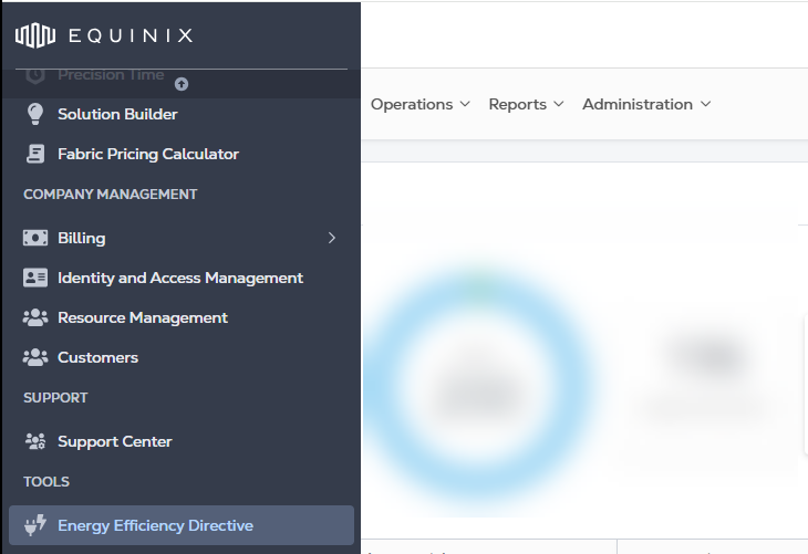

  1. カスタマーポータルにサインインする
  2. 左側のナビゲーションメニューの[_ツール]_で[エネルギー効率指令]をクリックする。
    左側のナビゲーションで、エネルギー効率指令がハイライトされています

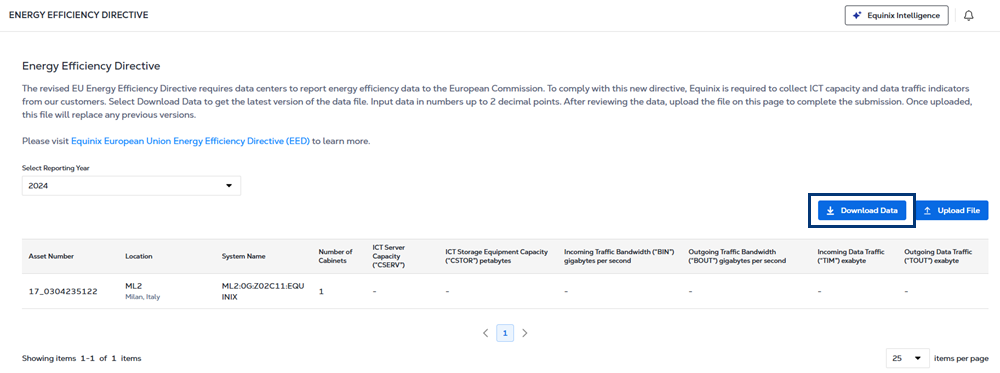

  3. EU内のすべてのケージのリストが表示されます。[データをダウンロード]をクリックします。
    ダウンロードデータがハイライトされた「エネルギー効率指令」ページ

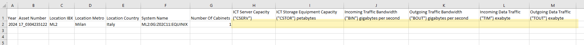

  4. EU内のすべてのケージのリストが記載された.csvファイルがダウンロードされます。ファイルを開く。
  5. .CSVファイルに各ケージのデータトラフィックとICTキャパシティ指標を入力する。
    [容量]列と[トラフィック]列が強調表示されたCSVファイル
    警告
    A列からG列のデータを編集しないでください。A列からG列を編集すると、ファイルのアップロードに失敗します。
  6. ファイルを保存する。

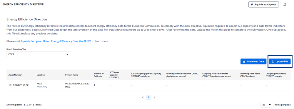

  7. [ファイルのアップロード]をクリックし、保存した.csvファイルを選択します。
    「ファイルのアップロード」がハイライトされた「エネルギー効率指令」ページ
    アップロードの進行中は、.csvファイルは「アップロード中」と表示されます。アップロードが完了すると、「ファイルがアップロードされました」というメッセージが表示されます。
    ファイルのアップロード確認

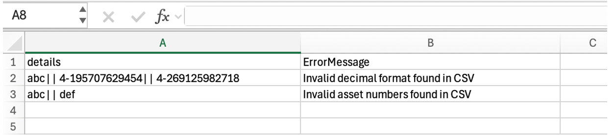

  8. アップロードされた.csvファイルに受け入れられないデータが含まれている場合は、無効なファイルのアップロードエラーメッセージに表示されるエラーレポートリンクをクリックします。
エラーレポートにエラーの説明があります。
エラーレポートスプレッドシート
  1. 元のファイルのエラーを修正し、このプロセスを繰り返します。
