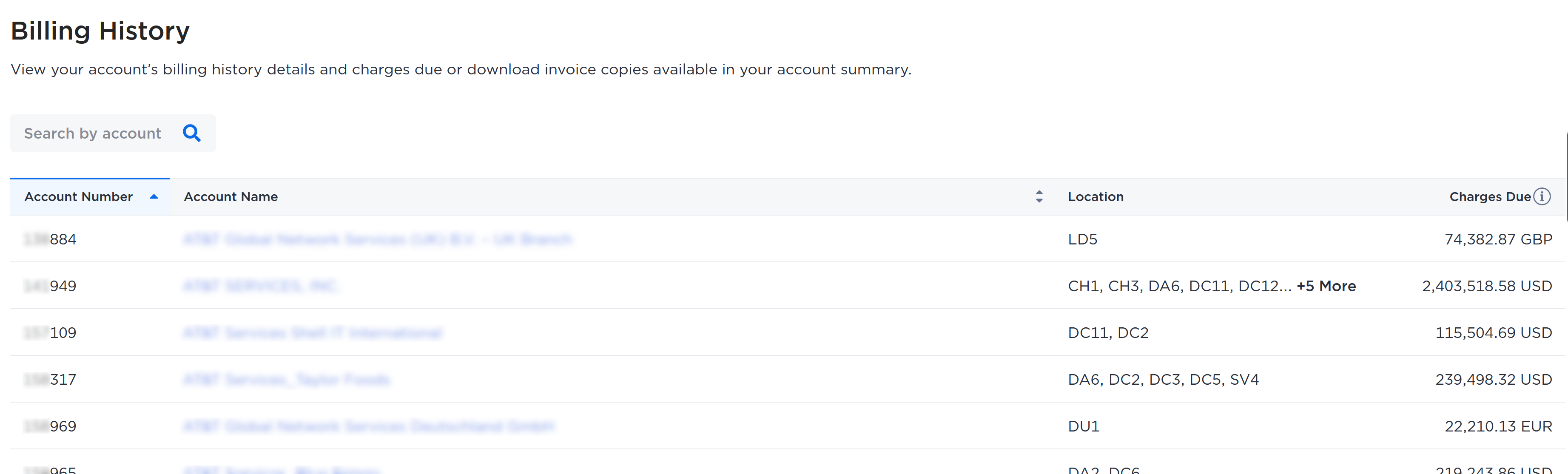

請求書と支払いの表示​
オペレーション」メニューから「請求履歴」を選択します。
メモ
カスタマーポータルの請求情報にアクセスできない場合は、ポータル管理者に権限についてお問い合わせください。

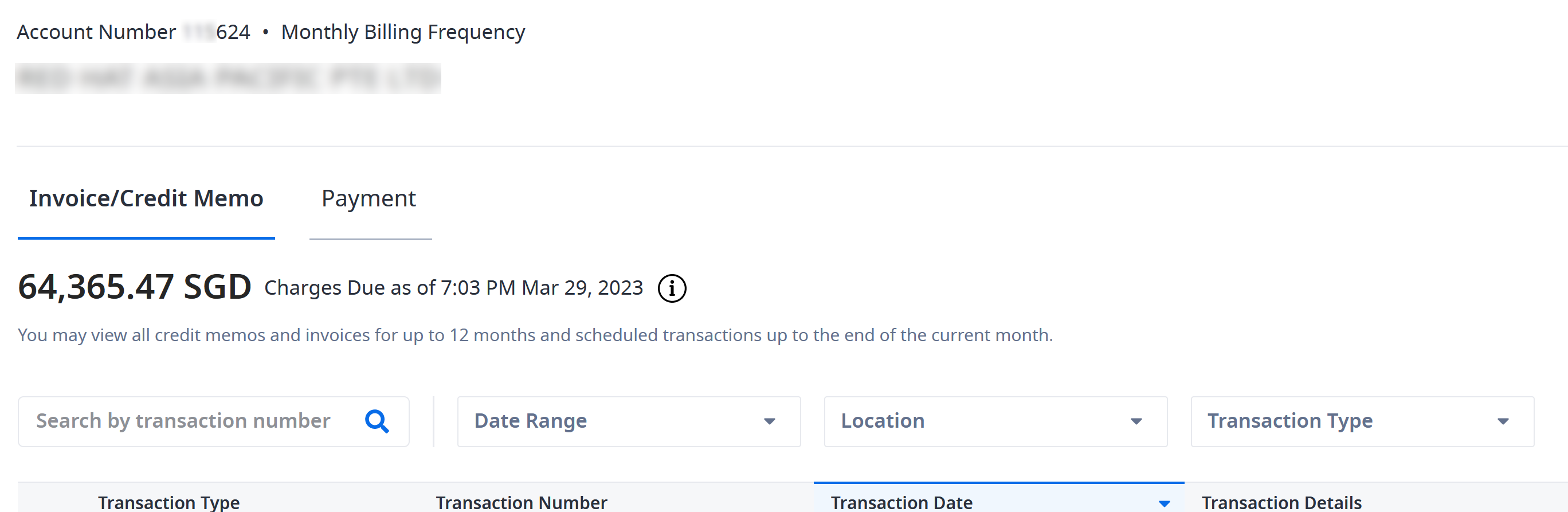

請求書のリストがアカウント番号別にグループ化されて表示されます。[支払期日]列には、正味請求書金額が表示されます。
アカウントと支払期日が記載された請求履歴ページ
ご希望のアカウントを検索します:
  • 口座番号または口座名で行を並べ替えます。
  • アカウント名の検索
アカウント名をクリックして、アカウント概要にアクセスします。
アカウントの概要​
  • 最初に表示されるタブは、_請求書/クレジットメモの_詳細です。支払期日はこのタブに表示されます。過去12か月間の正味請求金額が表示されます。これには、予定された取引が含まれますが、適用されていない支払いやクレジットメモは含まれません。多通貨取引の場合、更新日時点の為替レートに基づいて計算されます。

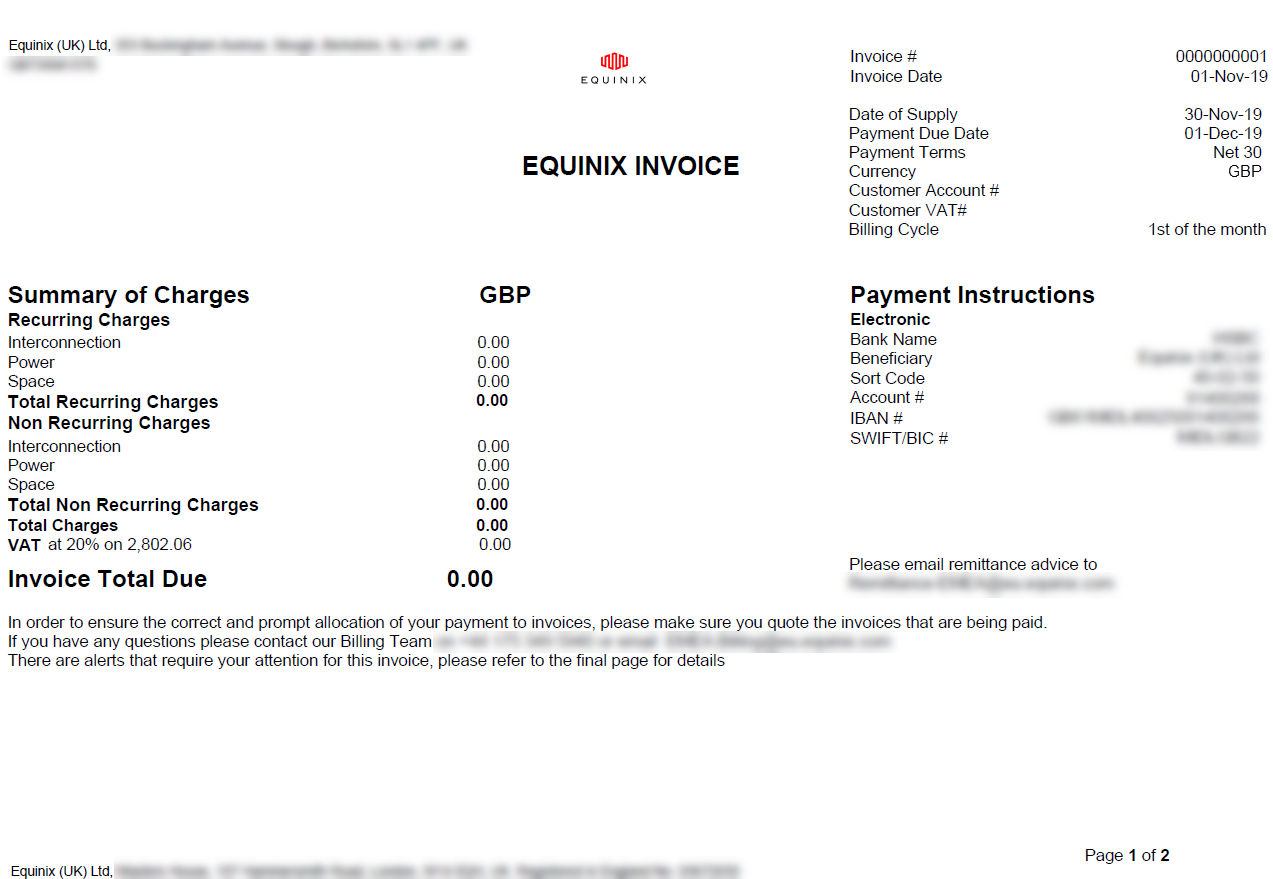

最初のページには、以下の内容が含まれています。
  • Equinix の契約主体名および住所
  • 「請求先」の詳細
  • 請求の概要
  • 請求書の詳細(請求書番号、日付、発注書(PO)番号(該当する場合)、アカウントの詳細)
    • PDF ファイルの場合、詳細請求書には各行に追加の場所およびシリアル番号情報が表示されます。
  • お支払い方法
  • 請求チームへのお問い合わせ先情報

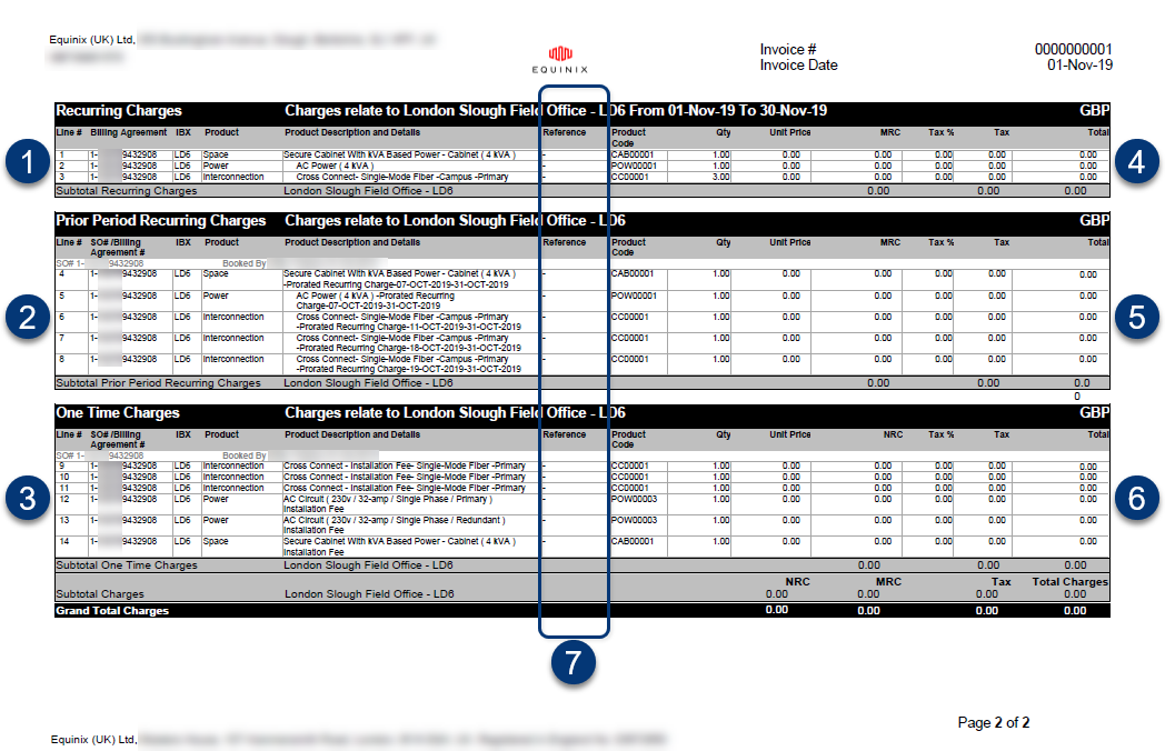

2 ページには、有効な請求契約ごとに、料金概要(料金の種類別)が 1 行ずつ詳しく記載されています。
メモ
請求契約、製品/サービスの種類、価格が同じ場合、個々のアセットは組み合わされます。
上記のサンプルにおける番号付きコールアウト:
  1. スペースの最初の販売注文書(SO#)が、お客様の請求契約となります。
  2. 同じスペースに関するそれ以降の SO は、最初の請求書の SO 番号を参照します。それ以降の請求書は、請求契約番号を参照します。
  3. 複数の IBX が同じ請求書に記載されている場合、それぞれについて、定期料金、前期料金、および 1 回限りの料金に関するセクションが別々に設けられています。
  4. 継続的な定期料金。(PO (発注)番号からの月額料金は、このセクションに記載されています)。
    メモ
    新しい月額料金が初めて請求される場合は、[_以前の期間の定期料金]に_表示されます。後続のすべての請求書については、[_定期料金]に_表示されます。
  5. 設置された新しいアセットの日割り計算料金、およびバック請求されたサービス/料金に対する、以前の期間の定期料金。(PO (発注)番号からの月額料金は、このセクションに記載されています)。
    メモ
  6. 一時費用(設置/撤去料金、Smart Handsオーダーなど)。(PO (発注)番号からの一時費用は、このセクションに記載されています)。
  7. サービス/料金タイプごとに異なるPO (発注)番号が提供されている場合は、ここに表示されます。(1つのPO (発注)番号が請求書全体に使用されている場合、請求サイクルの1ページ目に表示されます)。
2ページ目のコラムは
  • LN# – 行項目番号
  • SO# / Billing Agreement # - 製品またはサービスの販売注文番号
  • IBX - 料金が発生したデータセンター
  • 製品–製品カテゴリ:スペース、電源、相互接続、サービス(Smart Handsなど)、またはBusiness Continuity
  • 製品の説明と詳細 - 特定の製品またはサービスの説明
  • 参照番号 - 購入注文書番号および/または顧客参照番号(もしあれば)。番号が2つ表示されている場合、1つ目は購入注文書番号、2つ目は顧客参照番号です。
  • 商品コード - 見積書に記載されている商品番号
  • Qty (数量) - 品目の数、またはサービスの請求時間数
  • 単価 - 品目ごとのコスト、またはサービスの時間単価
  • One-time (一度きりの料金) - この請求期間中に発生した一度きりの料金 (一度きりの料金 = 数量 x 単価)
    または
    月次(月次定期料金) - 請求期間中に発生した定期料金(月次=数量×単価)
  • 割引 - 原価から差し引かれた金額
  • 税金 - 税率 (%) の後に、その項目に課された税金の合計が表示されます。
    メモ
    Smart Hands サポートプランに対する税金は、米国では後払い、その他の地域では前払いとなります。
  • 合計 - ラインの合計コスト (合計 = (数量 x 単価) - 割引 + 税金)
すべての明細の合計が下部に表示されます。
重要
請求に関する変更(価格の上昇や段階的な値上げなど)は、PDF の最終ページに記載されています。
