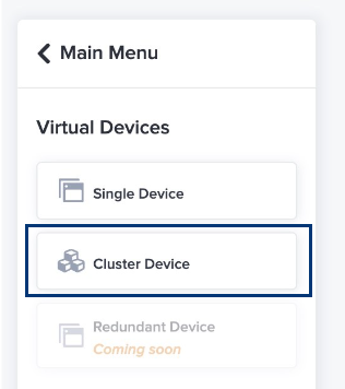

Ajouter un dispositif redondant​
Dans ressources, sélectionnez dispositif virtuel, puis faites glisser et déposez le dispositif de cluster .

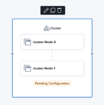

Le type de dispositif de cluster forme des configurations actif-veille de deux dispositifs virtuels avec exactement les mêmes options de configuration. Pour configurer les options d'un dispositif de cluster, double-cliquez sur l'objet ou cliquez sur le crayon après avoir sélectionné l'objet. Saisissez le nom du cluster , le nom du dispositif virtuel et d'autres options de configuration.
Pour le nom du dispositif virtuel , « -Node 0 » et « -Node 1 » sont ajoutés automatiquement au nom pour distinguer le dispositif principal et secondaire.

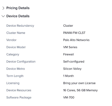

Vérifiez le type de redondance ainsi que le nom du cluster dans la section Détails du dispositif du récapitulatif des prix.
