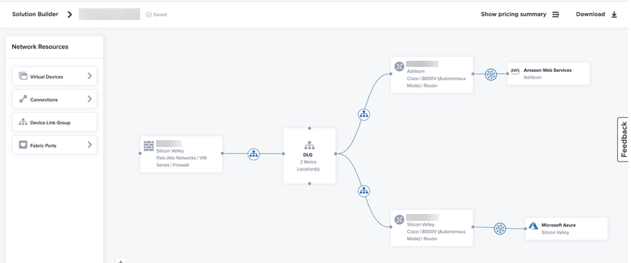

  1. Dans ressources, sélectionnez puis faites glisser le groupe de liens entre les dispositifs vers l'espace de travail diagramme. Pour calculer le prix du DLG, votre conception doit disposer d'au moins deux appareils avec des informations Metro.
  2. Utilisez votre curseur pour tracer une ligne entre les points de vos appareils et la ressource DLG. Vous ne pouvez pas connecter un appareil à DLG si le métro de l’appareil n’est pas sélectionné.
  3. Double-cliquez sur l’objet DLG ou cliquez sur le crayon après avoir sélectionné l’objet. Vous devez sélectionner les options suivantes avant de finaliser la tarification DLG :
    • Si le DLG est destiné au point à point (connectant des dispositifs dans deux sites métropolitains), la bande passante de connexion doit être sélectionnée pour ces deux métros. Le prix sera basé sur la zone métropolitaine d'origine (A-Side).
    • Si le DLG connecte plus de deux métros, vous pouvez sélectionner une vitesse de bande passante unique pour toutes les liaisons ou modifier la vitesse de bande passante pour des liaisons individuelles en sélectionnant l'option de bande passante de connexion individuelle. Le prix du lien DLG est affiché dans la devise locale de la zone métropolitaine où se trouve l'appareil.
    • Il n'y a pas de frais pour relier plusieurs appareils dans la même zone métropolitaine.
    • Selon la zone métropolitaine, des taxes et des frais supplémentaires peuvent s'appliquer.
  4. Pour supprimer un appareil du DLG, cliquez sur l'icône de lien DLG, puis sur l'icône de la corbeille. Après confirmation, cliquez sur Supprimer dans le BOX de suppression des ressources réseau.
