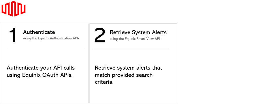

Recevez des alertes actives
Récupérer les alertes système spécifiques qui correspondent aux critères que vous avez définis.
Conditions préalables​
Authentifier - envoyez vos identifiants utilisateur, votre identifiant client et votre secret client pour l'authentification OAuth2. Pour obtenir des instructions sur la façon d'appeler l'API OAuth pour valider et authentifier vos identifiants, reportez-vous à authentification API.
Recherche d'alertes système​
Pour rechercher des alertes système qui correspondent aux critères de recherche que vous avez fournis, envoyez une POST demande au /smartview/v2/systemAlerts/searchterminal. Spécifiez les critères de recherche dans le corps de la demande.
