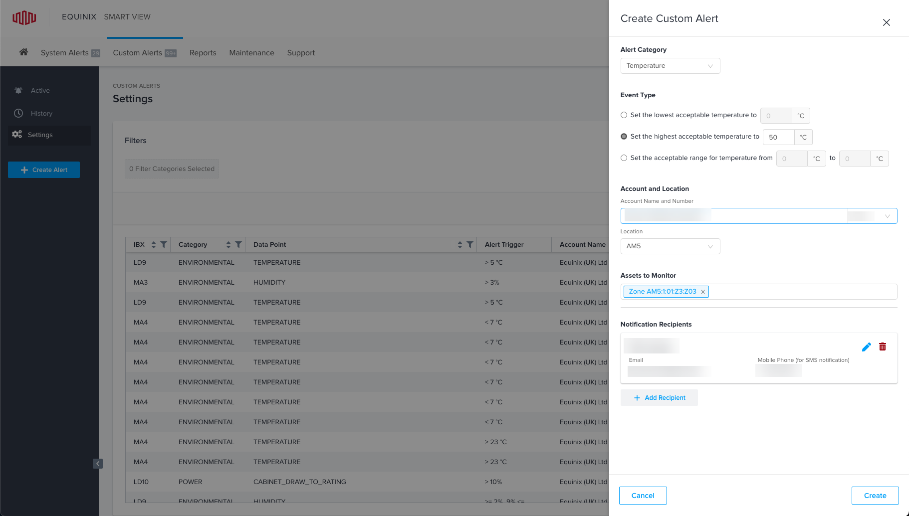

Création et modification d'une alerte personnalisée
Dans le portail Smart View, cliquez sur l'onglet alertes personnalisées.
Dans le volet de navigation de gauche, cliquez sur créer une alerte. Le système affiche le panneau créer une alerte personnalisée.
Sélectionnez la catégorie d'alerte souhaitée (température, humidité ou consommation d'énergie).
Sélectionnez le type d'événement souhaité (alertes de niveau cage, alertes de niveau armoire ou alertes de niveau circuit).
Spécifiez les seuils (supérieur, inférieur, plage) pour déclencher l'alerte personnalisée en cas de dépassement. Par exemple, Si le type est une consommation électrique de cage, vous pouvez sélectionner dépasse de 3 %.
Sélectionnez le compte et le lieu (IBX) de l'alerte.
Sélectionnez les actifs de l'emplacement choisi que vous souhaitez surveiller.
Cliquez sur Ajouter un destinataire pour spécifier qui recevra les notifications lorsque cette alerte sera déclenchée. Sélectionnez le(s) type(s) de notifications que vous souhaitez recevoir (E-mail et/ou SMS), spécifiez vos coordonnées, puis cliquez sur Enregistrer.
Cliquez sur créer une alerte personnalisée . Le volet de modification se ferme et le système ajoute la nouvelle alerte personnalisée à la liste des alertes configurées.
Pour modifier une alerte personnalisée, localisez-la dans la liste et cliquez dessus pour afficher le volet de modification. Modifiez les informations, puis cliquez sur Enregistrer.
