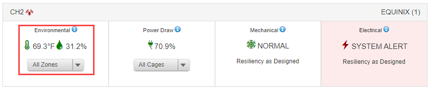

Pour afficher ces informations, sélectionnez toutes les zones ou une zone spécifique dans la vignette environnementale d'un IBX sur le tableau de bord.

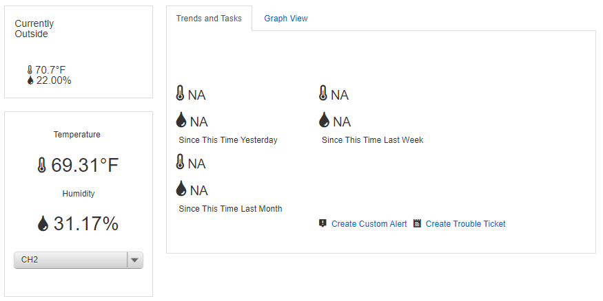

Cette page montre :
La température et l'humidité actuelles à l'extérieur de l'IBX
La température et l'humidité moyennes de toutes les zones de refroidissement à l'intérieur de l'IBX.
La température et l'humidité médianes de tous les capteurs environnementaux à l'intérieur d'une zone de refroidissement.
Nous utilisons des valeurs médianes car les capteurs dans une zone de refroidissement sont installés à différents endroits pour surveiller et gérer le fonctionnement de l'installation de refroidissement, ainsi que la charge thermique générée par l'équipement sur le site. Ces emplacements comprennent les retours d'air chaud, la distribution d'air froid, les zones proches du plafond et les zones dans les cages.
Tendances des conditions environnementales sur différentes périodes, par exemple aujourd'hui par rapport à hier, aujourd'hui par rapport à la semaine dernière et aujourd'hui par rapport au mois dernier.
Une option pour créer des alertes personnalisées
La possibilité de visualiser, de personnaliser et d'exporter une tendance de données environnementales.

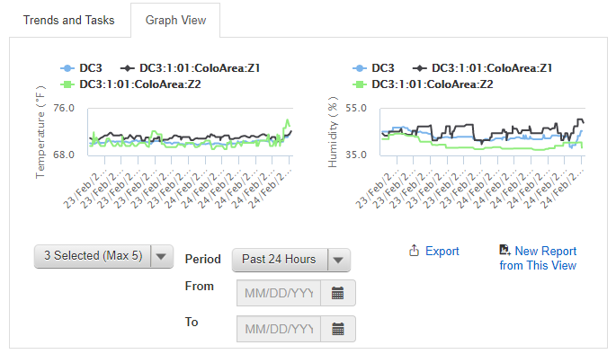

Passez à la vue graphique pour afficher les données dans tendances et tâches sous forme graphique.
Choisissez jusqu'à cinq zones ou armoires de refroidissement dans le filtre déroulant situé sous le graphique pour voir une comparaison graphique de leurs conditions environnementales. Le système synchronise les sélections entre les deux graphiques.
Choisissez une période pour définir les tendances des données que vous souhaitez afficher à partir du dernier jour, de la dernière semaine ou du dernier mois. Pour personnaliser la plage de dates, utilisez le calendrier.
Pour afficher les données environnementales de tendance, envoyez une GET demande au /environment/v1/trendingterminal. Spécifiez votre numéro de compte, votre emplacement IBX, votre point de données, le type de niveau, la valeur du niveau, et plage de dates comme paramètres de requête dans votre demande.
Exemple de requête cURL :
curl -X GET 'https://api.equinix.com/environment/v1/trending?accountNo=<your_account_no>&ibx=<ibx_code>&dataPoint=<temperature|humidity>&levelType=<IBX|ZONE>&levelValue=<level_value>&interval=<interval>&fromDate=<ISO8601_datetime>&toDate=<ISO8601_datetime>'
-H 'Authorization: Bearer <token>'

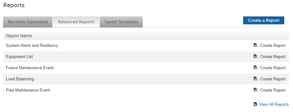

Générer des rapports
Exportez la tendance configurée d'un jeu de données pour créer un rapport. Vous pouvez générer un document PDF à partir des données utilisées pour générer la tendance.
Créez des rapports spécifiques ou affichez tous les rapports récemment générés, les rapports avancés et les modèles enregistrés dans la section inférieure de la page.
