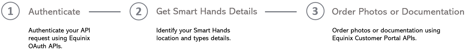

Conditions préalables​
  1. Pour obtenir les détails Smart Hands, vous devez disposer de Smart Hands l'autorisation.
  2. Authentifier - envoyez vos identifiants utilisateur, votre identifiant client et votre secret client pour l'authentification OAuth2. Pour obtenir des instructions sur la façon d'appeler l'API OAuth pour valider et authentifier vos identifiants, reportez-vous à authentification API.
  3. Obtenir les types de Smart Hands - envoyez une GET demande au /v1/orders/smarthands/typesterminal pour obtenir tous les types de commande Smart Hands. Vous pouvez ignorer cette étape si vous connaissez déjà le type de commande Smart Hands.
  4. Obtenir des informations de localisation : envoyez une GET demande au /v1/orders/smarthands/locationspoint final pour récupérer les emplacements IBX disponibles auxquels vous avez accès. Vous pouvez ignorer cette étape si vous connaissez déjà les informations de localisation.
Commander des photos ou de la documentation sur les cages - exemple minimal​
Pour demander à un technicien IBX de fournir des photos ou de la documentation relatives à la cage, envoyez une POST demande au v1/orders/smarthands/picturesDocumentterminal. Indiquez les détails du service dans le corps de la demande.
