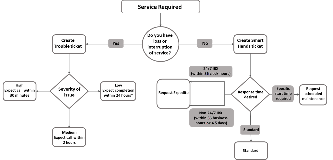

Smart Hands : commande ou ticket d'incident ?
Les tickets de dérangement sont réservés aux interruptions de service ou à la dégradation des services fournis par Equinix et ont la plus haute priorité à l'IBX.
Utilisez une demande Smart Hands pour les tâches liées à l'équipement appartenant au client, telles que l'installation, la maintenance ou le dépannage.
Choisir le bon type de demande​
Utilisez ce diagramme pour déterminer s'il faut créer une demande Smart Hands ou un ticket d'incident.
Si la cause d'un ticket d'incident est déterminée comme étant du côté du client (c'est-à-dire non liée aux installations/processus Equinix), les tarifs horaires Smart Hands s'appliquent pour le temps passé, plus le coût des pièces utilisées. Dans ce cas, les frais de traitement accéléré ne sont pas facturés.
Les tickets d'incident ne peuvent pas être utilisés pour accélérer le travail Smart Hands. Elles sont réservées aux problèmes impliquant la perte ou la dégradation des services fournis par Equinix.
Pour accélérer le traitement des tâches Smart Hands, sélectionnez l'option de planificationaccélérée lors de l'envoi de votre demande.

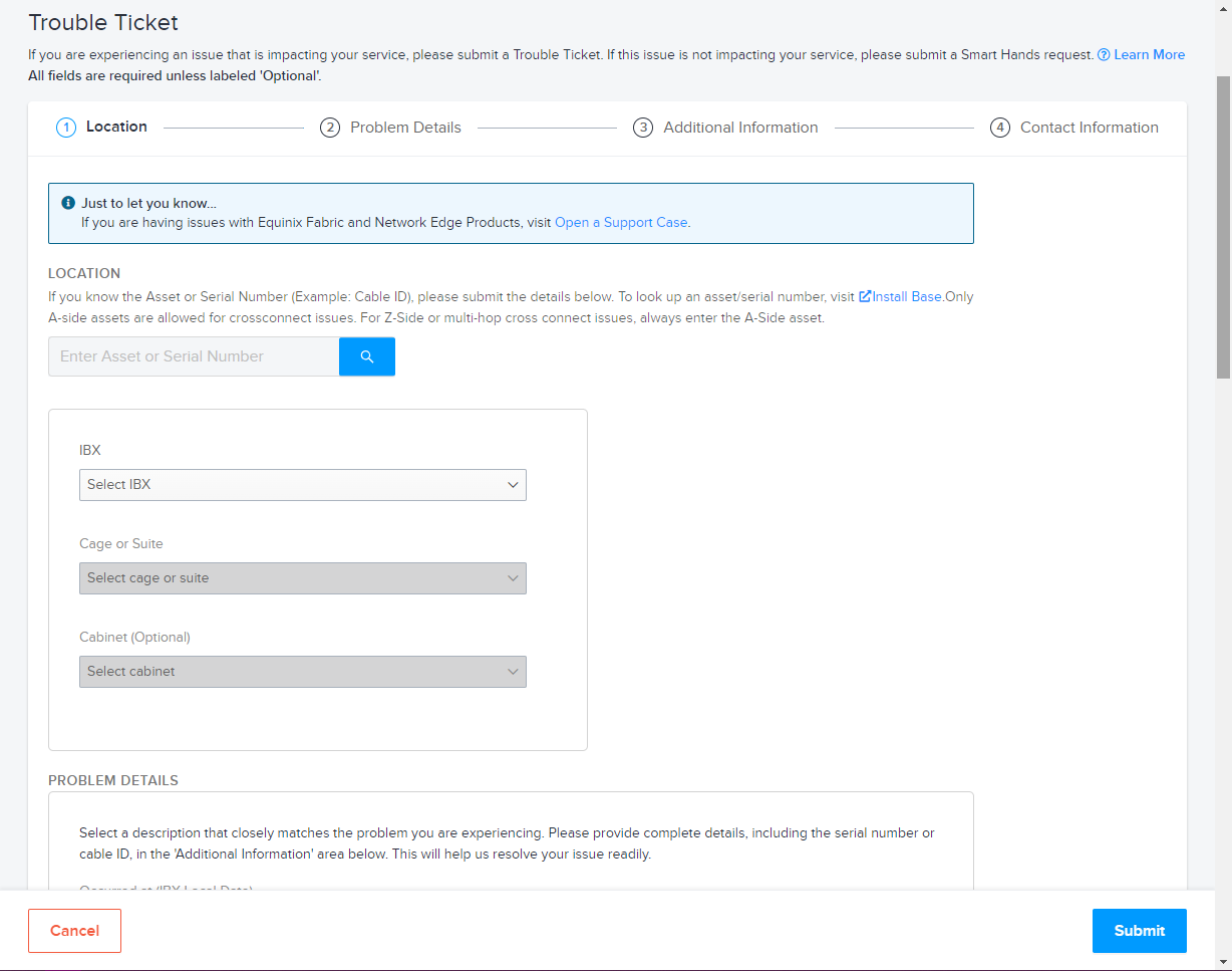

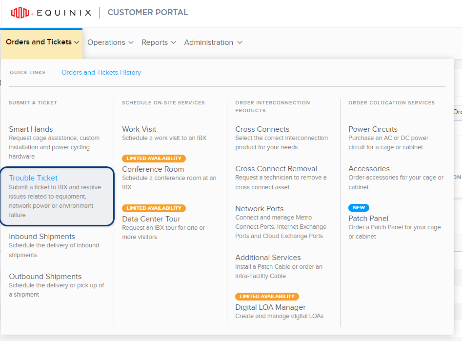

  1. Dans le menu commandes et tickets du Portail client , sélectionnez ticket d'incident .
  2. Sélectionnez l'emplacement du problème : l'IBX, la cage/suite et, éventuellement, l'armoire.
    Une fois que vous avez sélectionné un emplacement, l'écran affiche les détails de l'emplacement (y compris l'adresse, les heures d'ouverture et un lien vers une carte de la zone environnante).
  3. Sous Détails du problème :
    1. Sélectionnez la date à laquelle le problème s'est produit. Si vous vous trouvez dans un fuseau horaire différent de celui du IBX, utilisez le fuseau horaire local du IBX lors de la sélection de la date.
    2. Sélectionnez une catégorie de problème et une description du problème .
    3. Si vous souhaitez que le technicien Equinix appelle le contact technique spécifié lorsque le travail est en cours, sélectionnez appelez-moi depuis la cage.
    4. Sous Détails supplémentaires , saisissez toutes les autres informations susceptibles d'aider le technicien à localiser et à résoudre le problème. Exemples :
      • Une description détaillée du problème.
      • Liste chronologique des événements qui ont conduit au problème.
      • Toutes les mesures que vous avez prises pour étudier ou résoudre le problème.

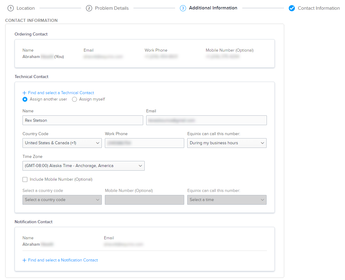

  6. Sous coordonnées , spécifiez un contact technique et au moins un contact de notification :
    Types de contactDescription
    Contact techniquePour le dépannage ou la clarification du ticket. En cas de question, Equinix contacte cette personne.
    Contact de notificationContact(s) qui recevra(ont) des notifications par courriel sur l'état (et le prix, le cas échéant) du billet.
    • Le contact technique et le contact de notification peuvent être la même personne.
    • Vous pouvez sélectionner plusieurs contacts de notification, mais un seul contact technique.
    • Les contacts techniques ne reçoivent pas de notifications de réservation ou d'achèvement.
    • Pour supprimer un contact de notification du ticket, cliquez sur X.

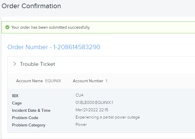

  7. Une fois tous les champs obligatoires remplis, cliquez sur Envoyer.
    Si votre ticket a été soumis avec succès, une notification s'affiche.
Pour surveiller l'état de votre demande, consultez historique des commandes et des tickets .

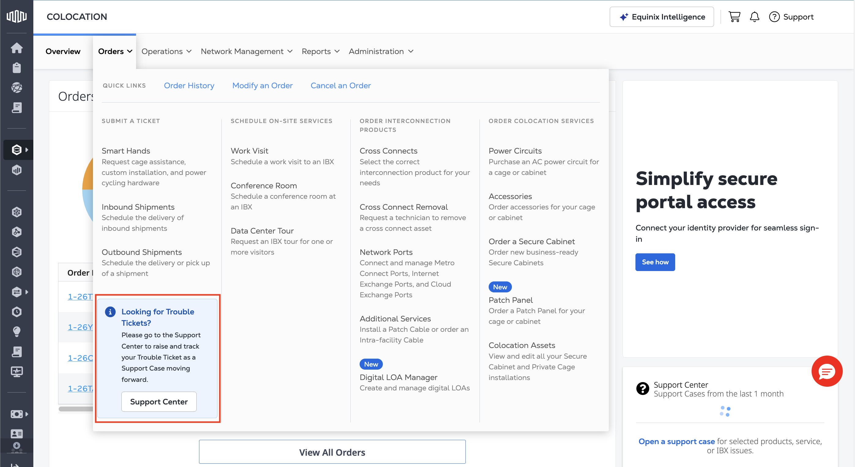

Support Case Migration​
Nouvelle expérience du portail client
Equinix met à niveau ses systèmes et l'expérience utilisateur sur le Portail client. La fonctionnalité de ticket d'incident est en cours de migration vers les dossiers d'assistance. Dans le cadre de ce Consolidation, une fois que votre compte a été intégré, au lieu d'ouvrir un ticket d'incident , vous devez ouvrir un ticket d'assistance à la place.
Dans le menu commandes du Portail client, une invite s'affiche à l'endroit où se trouvait l'option ticket d'incident, vous dirigeant vers le centre d'assistance.
Vous pouvez également ouvrir un dossier d'assistance en sélectionnant assistance dans la navigation principale, puis en sélectionnant ouvrir un dossier d'assistance .
Pour obtenir des instructions, reportez-vous à la rubrique ouverture d'un ticket d'assistance . Même si l'expérience est rationalisée, les incidents ayant un impact sur le service continueront d'être traités avec les mêmes niveaux d'urgence, de remontée hiérarchique et d'engagement de niveau de service qu'auparavant.
