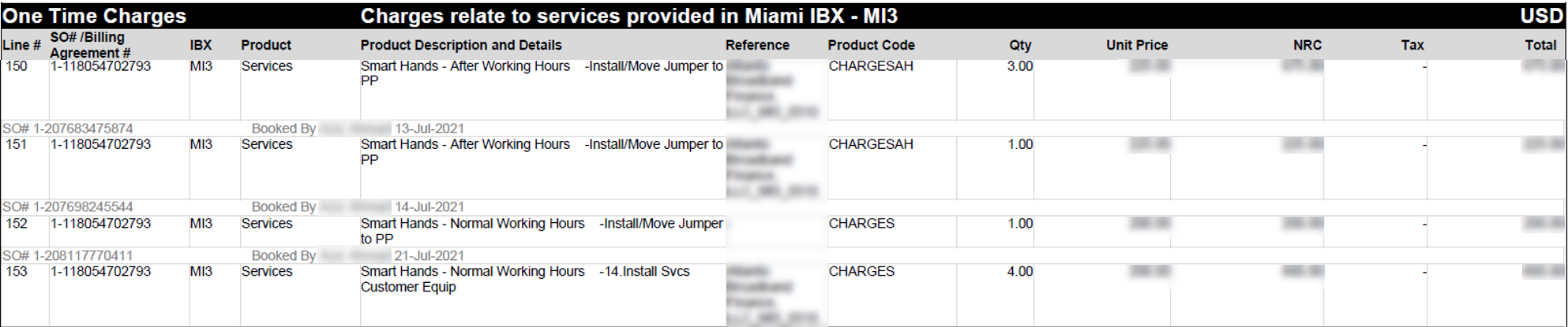

Exemple de facture Smart Hands
Les frais Smart Hands sont marqués comme services dans la colonne produit.

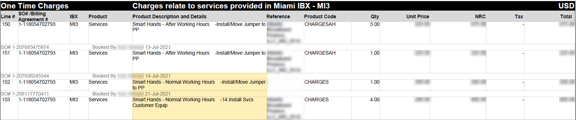

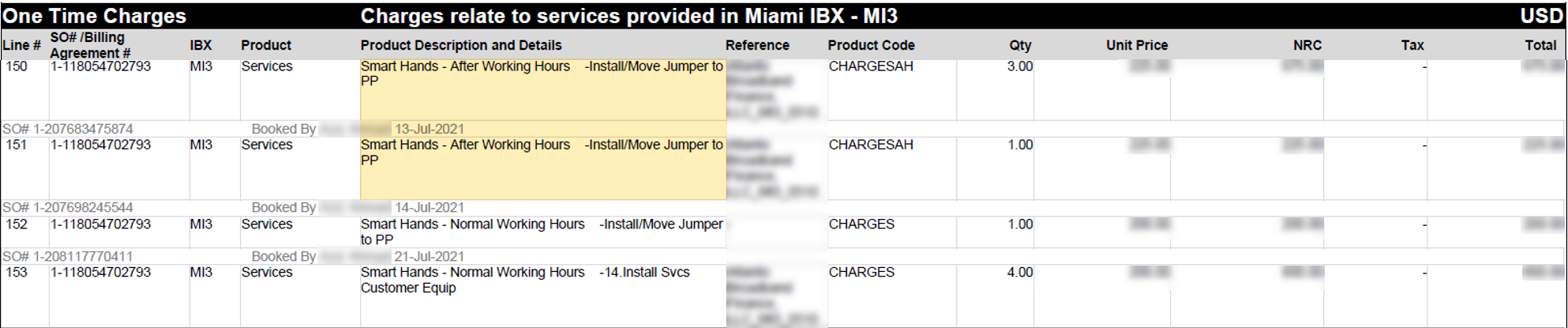

Activités pendant les heures de travail normales de l'IBX
| Cas d'utilisation | Description du produit Smart Hands | Détails |
| Demande standard de Smart Hands pour installer des câbles/équipements pendant les heures de bureau. | Smart Hands - Heures de travail normales - Installer/déplacer le cavalier vers PP | Les heures de travail normales décrivent les activités effectuées pendant les heures de travail normales du datacenter IBX. Quantité indique le nombre d'heures facturées par le technicien. Remarque : Si les heures du plan de support Smart Hands prépayées sont utilisées, le prix unitaire indique 0,00. |
Activités en dehors des heures de travail de l'IBX
| Demande standard de Smart Hands pour l'installation de câbles/équipements en dehors des heures d'ouverture. | Smart Hands - Après les heures de travail - Installer/déplacer le cavalier au PP | Après les heures de travail décrit les activités effectuées après les heures de bureau normales du datacenter IBX. Quantité indique le nombre d'heures facturées par le technicien. Remarque : Si les heures du plan de support Smart Hands prépayées sont utilisées, le prix unitaire indique 0,00. |

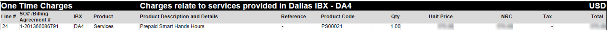

Achat d'un plan de support
Plan d'assistance prépayé :
Plan de support mensuel :
| Achat d'un plan d'assistance prépayé pour Smart Hands | Heures Smart Hands prépayées | La quantité est toujours de 1,00 (pour un plan d'assistance Smart Hands prépayé). |

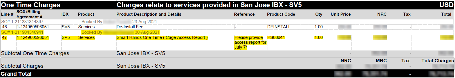

Frais d'activité uniques
| Rapport sur le prix fixe unique des Smart Hands pour l'accès aux cages | Smart Hands One-Time (Rapport sur l'accès aux cages) | Il s'agit d'un coût ponctuel et non récurrent. Cage Access Report est le nom du service à prix fixe. Prix unitaire indique le prix fixe. |

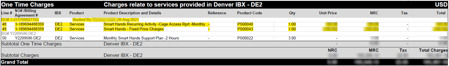

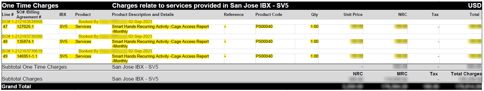

Frais d'activité récurrente
| Rapport mensuel récurrent sur les Smart Hands pour l'accès aux cages | Smart Hands Activité récurrente - Rapport d'accès à la cage - Mensuel | Les activités récurrentes mensuelles sont effectuées chaque mois à la date à laquelle l'activité a été demandée. Smart Hands récurrent affiche le nom de l'activité Smart Hands récurrente. Pour Smart Hands à prix fixe, la quantité est toujours de 1,00. Prix unitaire indique le prix fixe. Remarque : Si les heures du plan de support prépayé ont été utilisées, le prix unitaire indique 0,00. |
Prix forfaitaire unique
Si vous dépassez le nombre d'heures de votre plan d'assistance, la colonne Description du produit et Détails de la facture affichera "Dépassement".
| Forfait récurrent Smart Hands - Plan d'assistance au débit | Rapport sur l'accès aux cages - mensuel | Le rapport Smart Hands à prix fixe unique pour un accès cage. Le Smart Hands – frais à prix fixe indique le débit par rapport à l'activité Smart Hands à prix fixe en raison du débit du plan de support. La quantité est de 1,00. Prix unitaire est le prix fixe de l'activité. Prix unitaire indique le débit du prix fixe associé à l'activité Smart Hands* le prix unitaire indiqué dans () indique le débit automatique d'un plan de support existant/actuel. Remarque : Les heures achetées avec un plan de support peuvent être utilisées pendant les heures de bureau et après les heures de bureau. |
