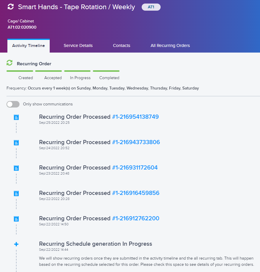

Visualisation de vos commandes récurrentes​
Sur l'écran historique des commandes et des tickets, vous pouvez rapidement identifier les commandes récurrentes grâce à l'icône récurrente dans la colonne Description. Par exemple :

    L'onglet Activity Timeline affiche les 5 commandes enfant les plus récentes associées à la commande parent, ainsi qu'un lien vers chacune de ces commandes :

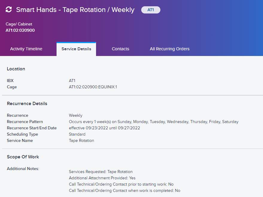

  2. Cliquez sur l'onglet Détails du service pour afficher les détails de récurrence de la commande parent :

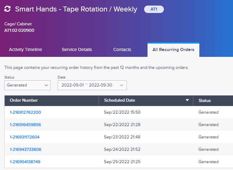

  1. Cliquez sur l'onglet toutes les commandes récurrentes dans la chronologie de l'activité de la commande parent. Cet onglet affiche toutes les commandes enfant associées à la commande parent pour les 12 derniers mois. Elle indique également si chaque commande enfant est ouverte ou fermée.
  2. Vous pouvez filtrer cette liste par date et/ou par statut.
  3. Pour afficher les détails d'une commande enfant, cliquez sur le numéro de commande enfant dans l'onglet toutes les commandes récurrentes ou dans la chronologie de l'activité de la commande parent. La chronologie de l'activité de chaque commande enfant fournit un lien vers sa commande parent. Cliquez sur Afficher toutes les commandes récurrentes pour afficher toutes les commandes apparentées.
