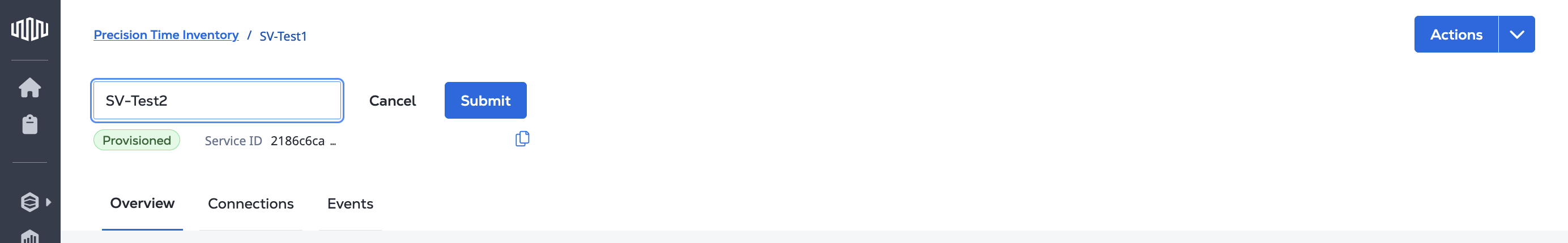

Nom du service
- Portal
- API

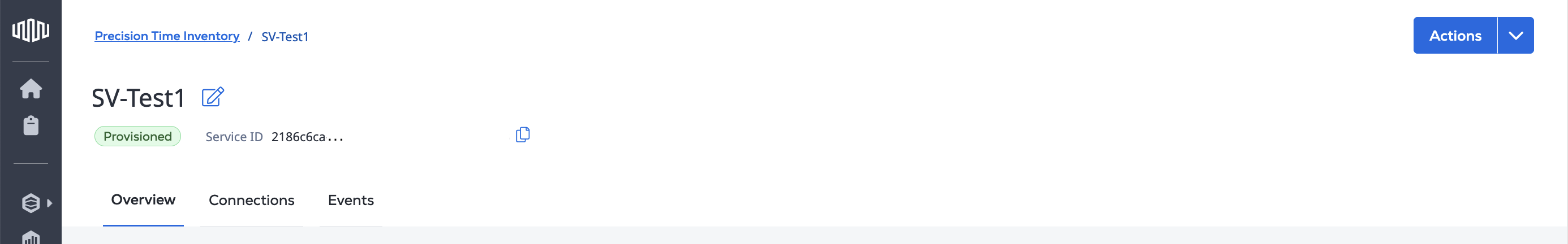

Cliquez sur modifier en regard du nom du service.
Saisissez un nouveau nom et cliquez sur Envoyer.
Pour mettre à jour le nom d'un service horaire, envoyez PATCHune demande au /fabric/v4/timeServices/{serviceId}point final.
Dans le corps de la demande, précisez :
op-replace.path-/name.value- Le nouveau nom de votre service.

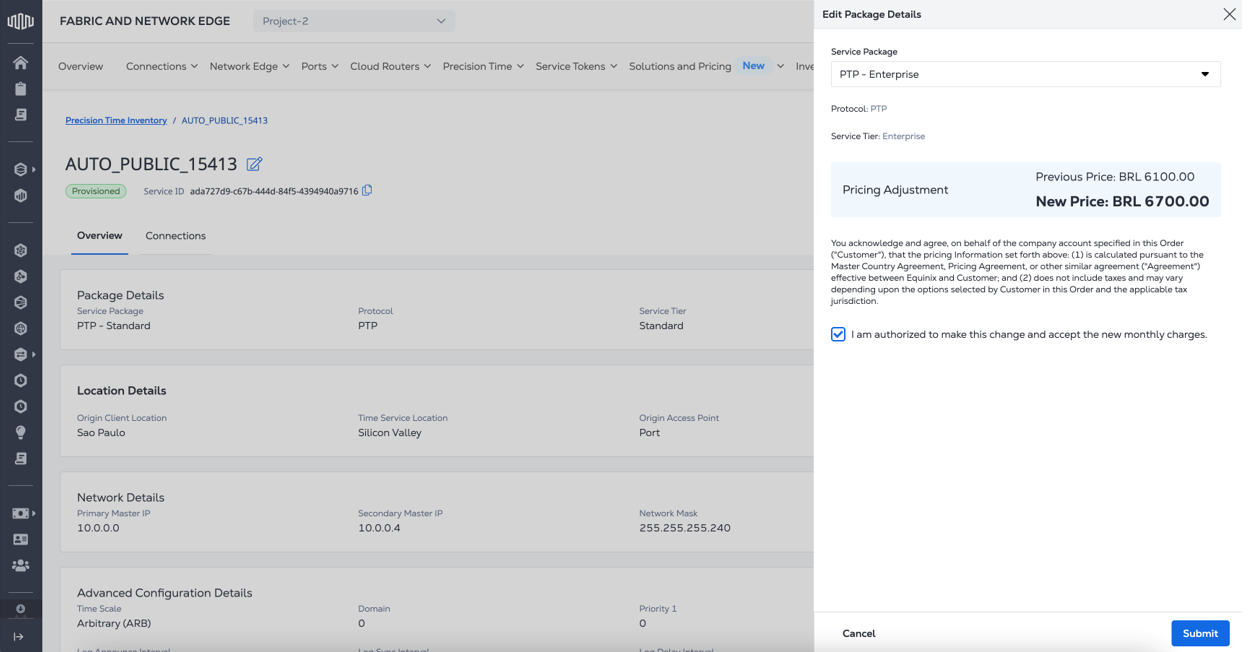

Forfait de services
Si une instance de service Precision Time a été créée manuellement par un représentant commercial Equinix, vous devez contacter votre représentant commercial pour modifier le niveau de service. Vous ne pourrez pas modifier le niveau de service à l'aide du portail ou d'API.
- Portal
- API
Dans la section Détails du package, cliquez sur modifier. Modifiez le forfait, puis affichez et acceptez le nouveau prix. Cliquez sur Envoyer.
Pour mettre à jour votre package de services, envoyez une PATCH demande au /fabric/v4/timeServices/{serviceId}terminal.
op-replace.path-/package/code.value- Le nouveau code de colis :NTP_STANDARD,NTP_ENTERPRISE, ,PTP_STANDARDouPTP_ENTERPRISE.

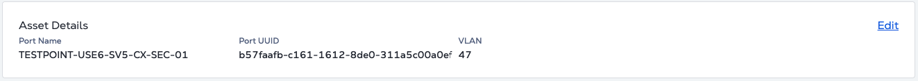

Détails de l'équipement

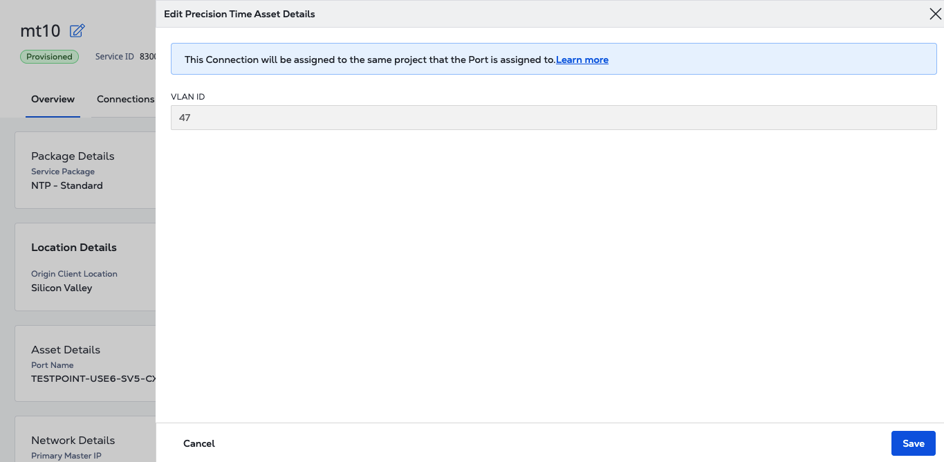

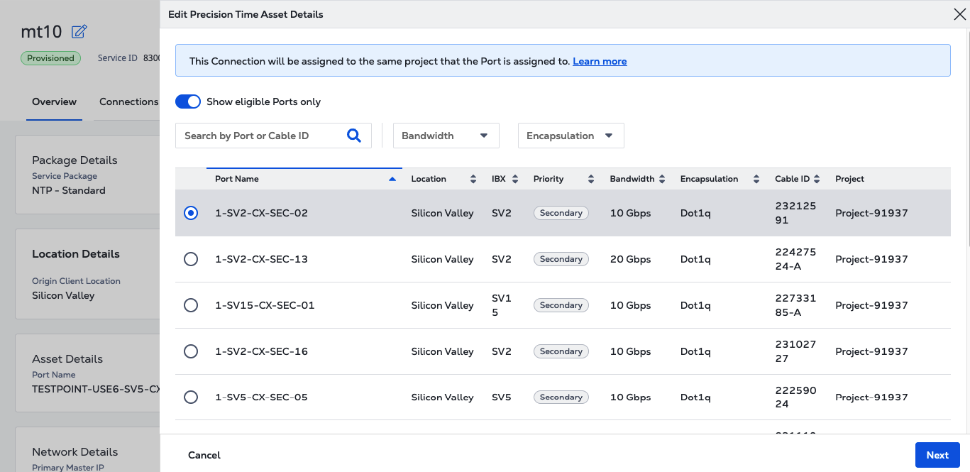

Cliquez sur modifier dans la fenêtre Détails de l'équipement. Seuls les services provisionnés peuvent être modifiés.
Le tiroir modifier les détails de l’équipement de temps de précision apparaîtra. Seuls les ports éligibles apparaîtront en fonction de la zone métropolitaine, de l'encapsulation, de l'identifiant VLAN précédent et du type de port.
- Sélectionnez le port souhaité et cliquez sur suivant.
- L'ID VLAN précédemment sélectionné s'affiche.
- Cliquez sur Enregistrer. Les détails de la connexion du port seront mis à jour.

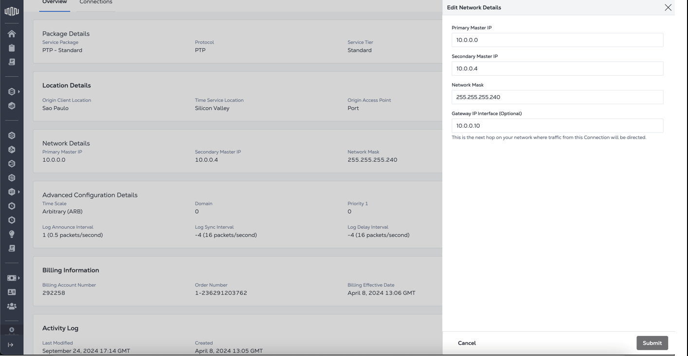

Détails du réseau
- Portal
- API
Dans la section Détails du réseau, cliquez sur modifier pour mettre à jour l'adresse IP principale, l'adresse IP secondaire, le masque réseau et l'interface IP de la passerelle.
Pour mettre à jour les détails réseau d'un service, envoyez une PATCH demande au /fabric/v4/timeServices/{serviceId}point final.
op-replace.path-/ipv4.value- Spécifiez de nouvelles valeurs pour l'adresse IP principale, l'adresse IP secondaire, le masque réseau et l'adresse IP de la passerelle.

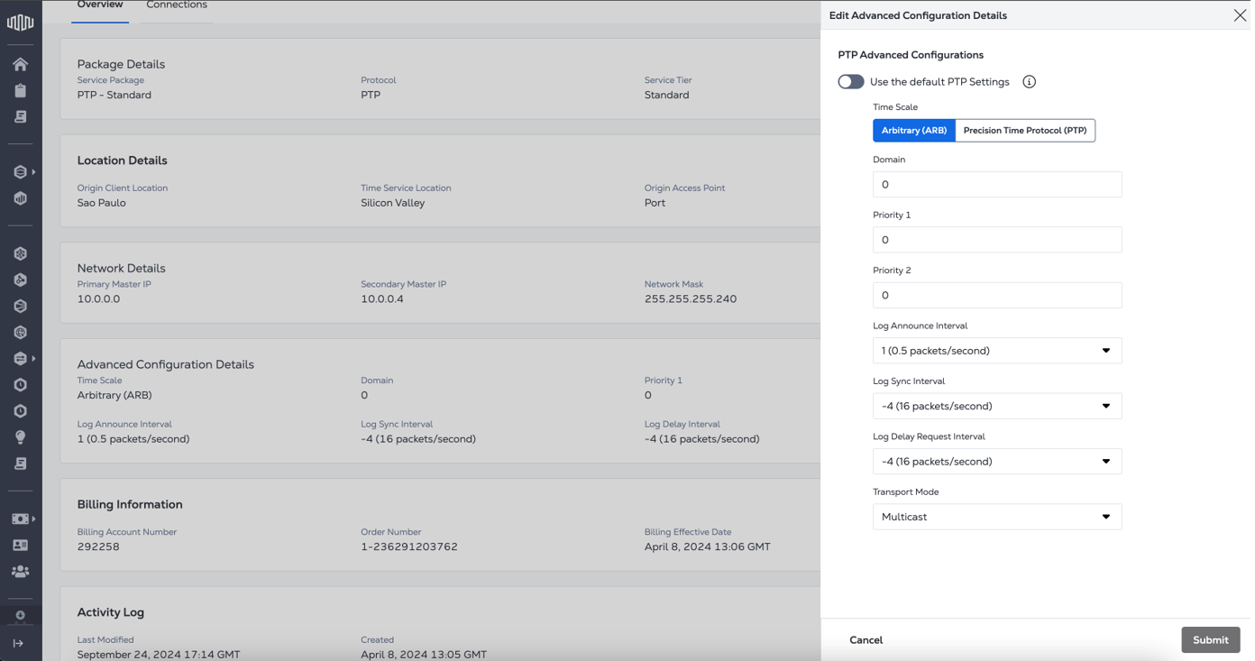

Détails de la configuration avancée du protocole PTP
Vous pouvez modifier les détails de configuration avancée PTP suivants :
Échelle de temps :
- ARB - génère des horodatages au format UTC avec un décalage UTC égal à 0. (Il s'agit de la valeur par défaut.)
- PTP - génère des horodatages au format TAI avec la valeur de décalage UTC actuelle.
Domaine - saisissez une valeur de domaine PTP pour le serveur de synchronisation. Toutes les horloges qui se synchronisent avec ce serveur doivent être configurées avec la même valeur de domaine. La plage est comprise entre 0 (valeur par défaut) et 127.
Priorité 1 et priorité 2 : saisissez une valeur comprise entre 0 et 248. Des valeurs inférieures indiquent une priorité plus élevée.
Intervalle d'annonce du journal : choisissez une option dans la liste déroulante. Cette valeur logarithmique contrôle le débit des paquets d'annonce PTP provenant du serveur PTP. La valeur par défaut est 1, ce qui indique 1 paquet toutes les 2 secondes.
Intervalle de synchronisation des journaux : choisissez une option dans la liste déroulante. Cette valeur logarithmique contrôle le débit des paquets de synchronisation PTP. La valeur par défaut est -4, ce qui indique 16 paquets par seconde.
Intervalle de demande de délai du journal : choisissez une option dans la liste déroulante. Cette valeur logarithmique contrôle le débit des paquets DelayReq PTP. Il peut également être nécessaire de spécifier ce paramètre sur le client PTP. La valeur par défaut est -4, ce qui indique 16 paquets par seconde.
Mode de transport : choisissez Multicast (par défaut), Unicast ou Hybrid.

Dans la section Détails de la configuration avancée, cliquez sur modifier pour mettre à jour les paramètres PTP.

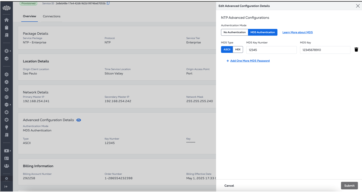

La modification de la configuration avancée de NTP n'est possible que pour NTP Enterprise.
Vous pouvez modifier les détails suivants de la configuration avancée de NTP :
Type MD5 - sélectionnez le type de chaîne de clé, ASCII ou HEXADÉCIMAL.
Numéro de clé MD5 : saisissez le numéro de clé. Les entiers de 1-65535 sont valides.
Clé MD5 - saisissez une clé contenant 10-40 caractères :
- Portal
- API
Dans la section Détails de la configuration avancée, cliquez sur modifier pour ajouter ou mettre à jour des clés.
Une fois que vous avez effectué toutes vos modifications, cliquez sur Envoyer.
Le numéro d'ordre de service est mis à jour et, si nécessaire, l'instance est reconfigurée et reprovisionnée.
