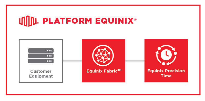

Principales composantes du service​
Le diagramme ci-dessous montre les principaux composants de service d'un système Precision Time déployé à l'échelle mondiale. Le diagramme détaille le métro de New York et montre un appareil à Toronto connecté au service Precision Time.
Définitions​
  • Antenne GPS – Une antenne GPS est un appareil qui reçoit les signaux de radiofréquence distincts envoyés par les satellites GPS. Les antennes convertissent les signaux GPS en signaux électroniques qu'elles diffusent ensuite aux récepteurs GPS.
  • Serveur de temps réseau GPS – les serveurs de temps réseau GPS sont des appareils informatiques qui reçoivent une heure très précise du système GPS, et qui la diffuse aux horloges des appareils déployés sur le réseau (y compris les routeurs, commutateurs et autres serveurs). Généralement, les serveurs de temps prennent en charge NTP ou PTP pour la synchronisation de l'horloge.
  • Horloge Grandmaster – les horloges Grandmaster reçoivent des informations temporelles basées sur UTC à partir d'une référence temporelle externe, le plus souvent une source satellite GNSS (par exemple, GPS). Ce temps est ensuite distribué en aval aux horloges des périphériques clients. Lorsqu'il reçoit avec succès un signal de référence, le grand maître déduit une heure précise de la référence.
  • Horloge limite – Un bloc limite (BC) est un nœud d'horloge qui possède deux ports ou plus. Par exemple, un routeur ou un commutateur Ethernet peut fonctionner comme un BC. Un BC a généralement un port dans le rôle d'une horloge secondaire, et les ports restants prennent le rôle de l'horloge maître.
  • Equinix Fabric – connecte de manière sécurisée, directe et dynamique l'infrastructure distribuée et les écosystèmes numériques à l'aide de l'Platform Equinix mondial. Utilisez le Portail clients pour établir des connexions réseau sécurisées, à la demande, de centre de données à centre de données en connectant vos centres de données à des ports Equinix Fabric. Pour plus de détails, consultez la documentation Fabric .
