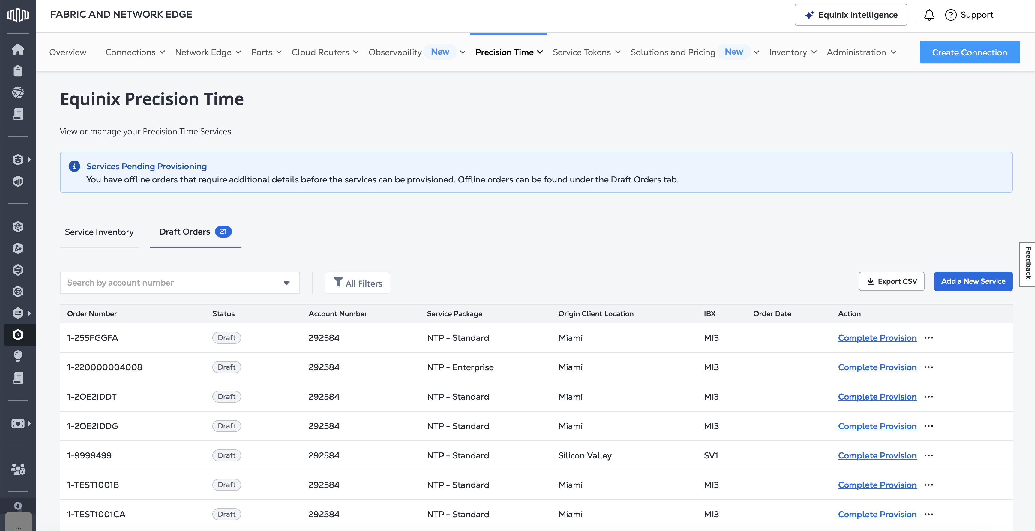

Lorsque le service est dans l'Draftétat, la configuration du service doit être terminée avant de pouvoir être provisionné.
Localisez le nouveau service dans l'onglet brouillons de commandes de votre inventaire Precision Time . Cliquez sur Terminer le provisionnement pour finaliser la configuration du service à l'aide de la procédure Fabric Connect.
Pour obtenir des instructions, reportez-vous à la rubrique commande de temps de précision avec Fabric.
Les pages Fabric Connect contiennent les détails de connexion que vous avez fournis à votre représentant commercial, ainsi que les champs que vous devez renseigner pour terminer la configuration du service.
Après avoir envoyé la commande, votre service est répertorié dans l’inventaire des services Precision Time avec l’état défini sur provisionnement. Le statut passe à provisionné lorsque le provisionnement est terminé.

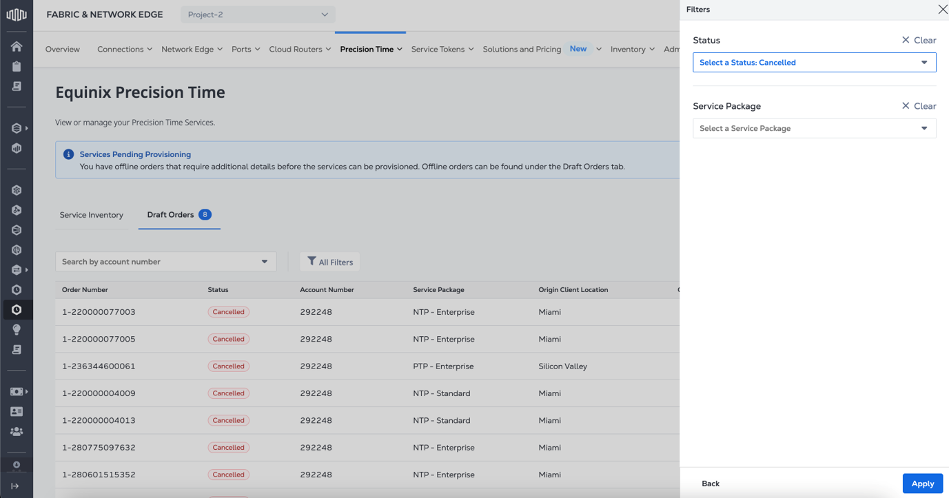

Voir les ordres de tirage annulés​
Cliquez sur l'onglet Brouillons et sur tous les filtres. Sélectionnez annulé et cliquez sur appliquer pour afficher toutes les demandes annulées.
