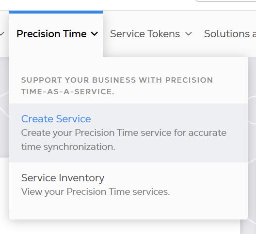

Connectez-vous au Portail client et accédez à Fabric. Utilisez le sélecteur de projet pour sélectionner le projet dans lequel créer votre service.
Dans le menu heure de précision , cliquez sur créer un service.

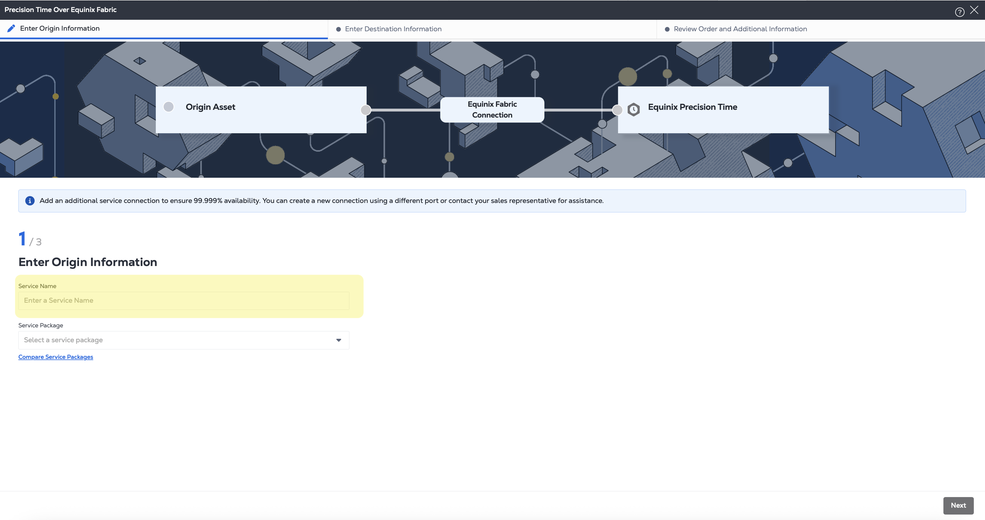

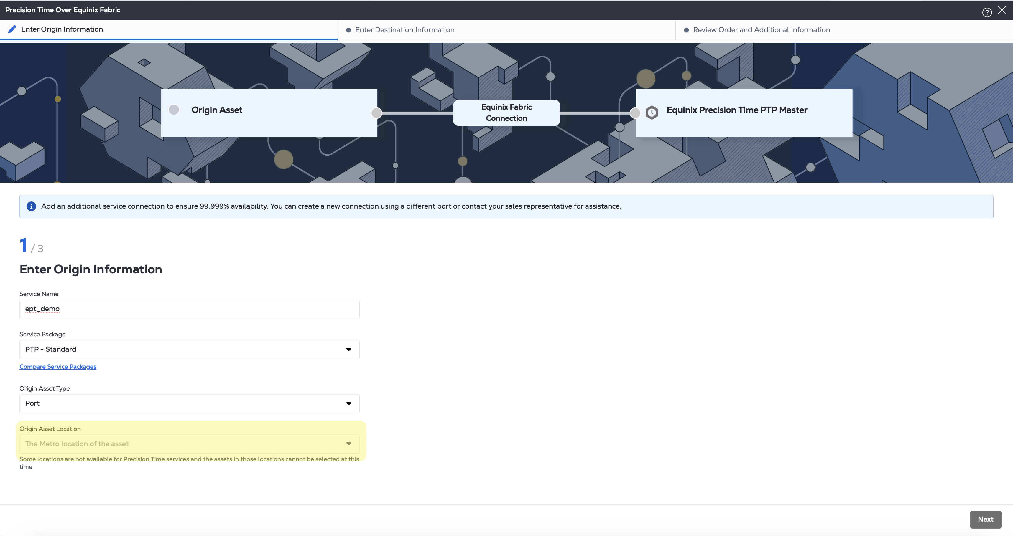

Informations sur l'origine

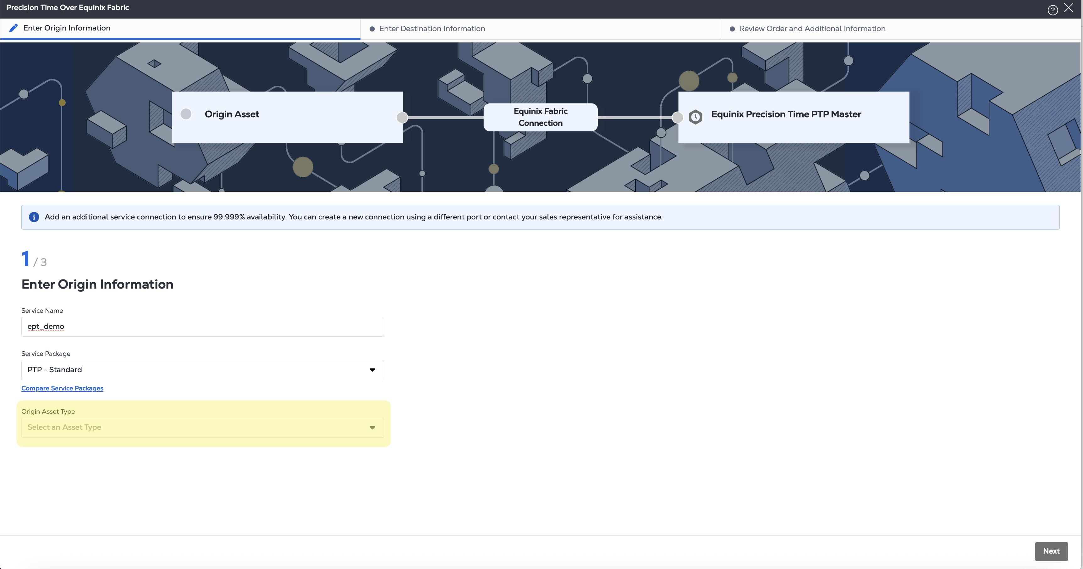

Dans l'écran connexion rapide, saisissez un nom de service .
Sélectionnez le type d'équipement d'origine .
Sélectionnez l'emplacement de l'équipement d'origine .

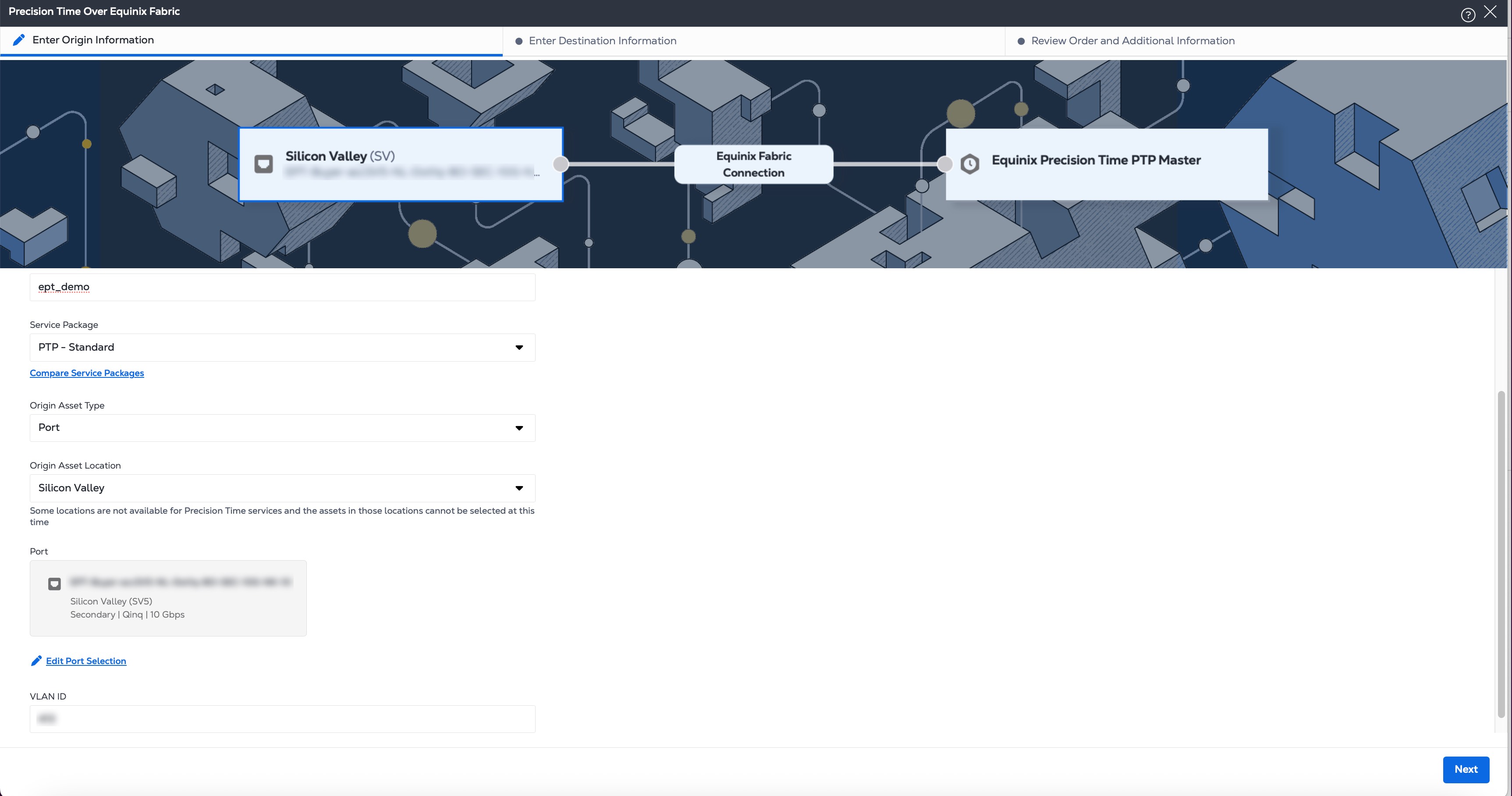

- Pour les packages PTP, lorsque vous utilisez des équipements de port, seuls les ports éligibles dans les métros avec des emplacements de service PTP peuvent être sélectionnés. L'emplacement de service de destination est automatiquement limité à la même zone métropolitaine que l'emplacement d'équipement d'origine.

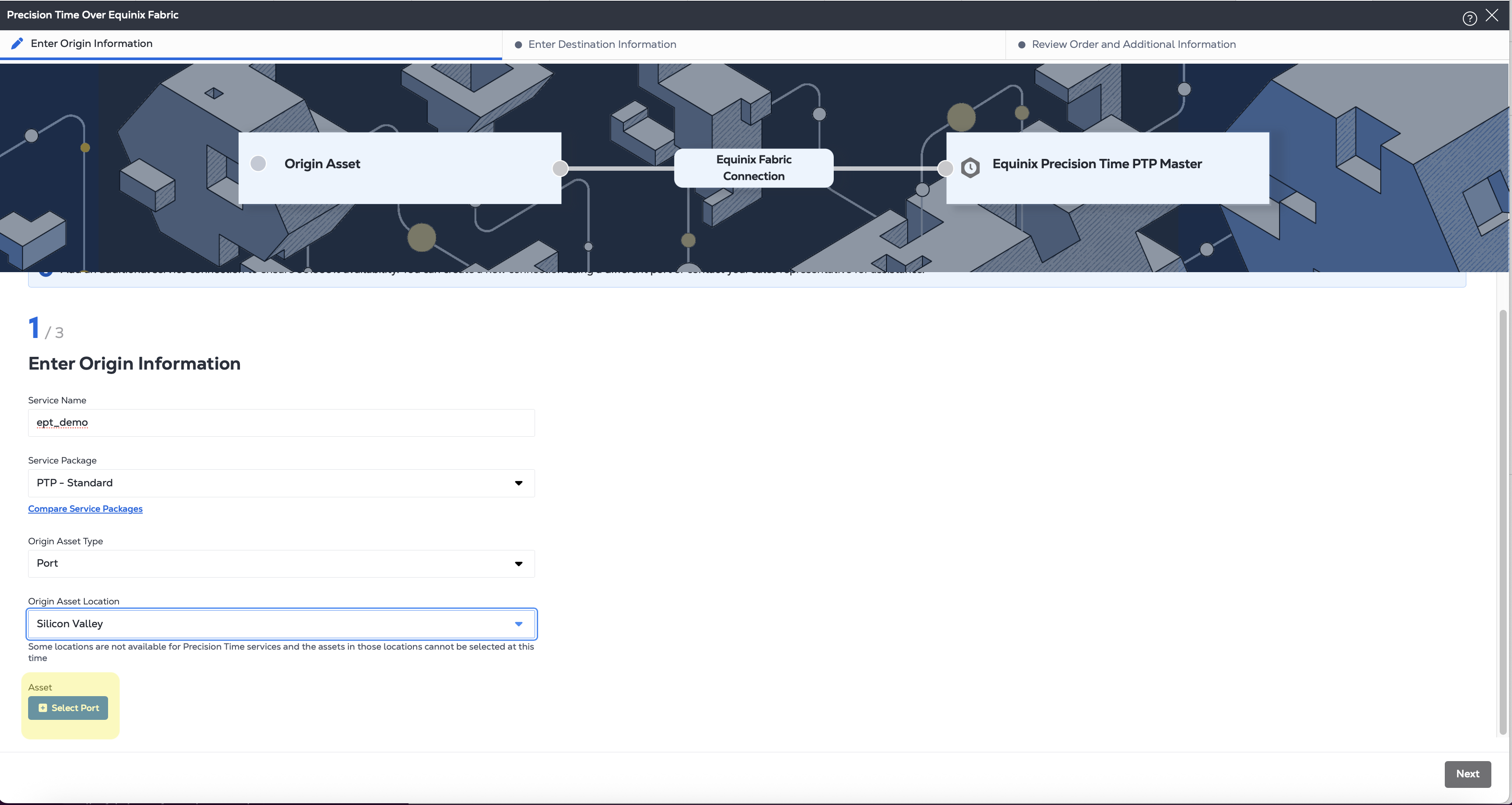

Sélectionnez un actif.
Choisissez un VLAN.
Cliquez sur suivant.

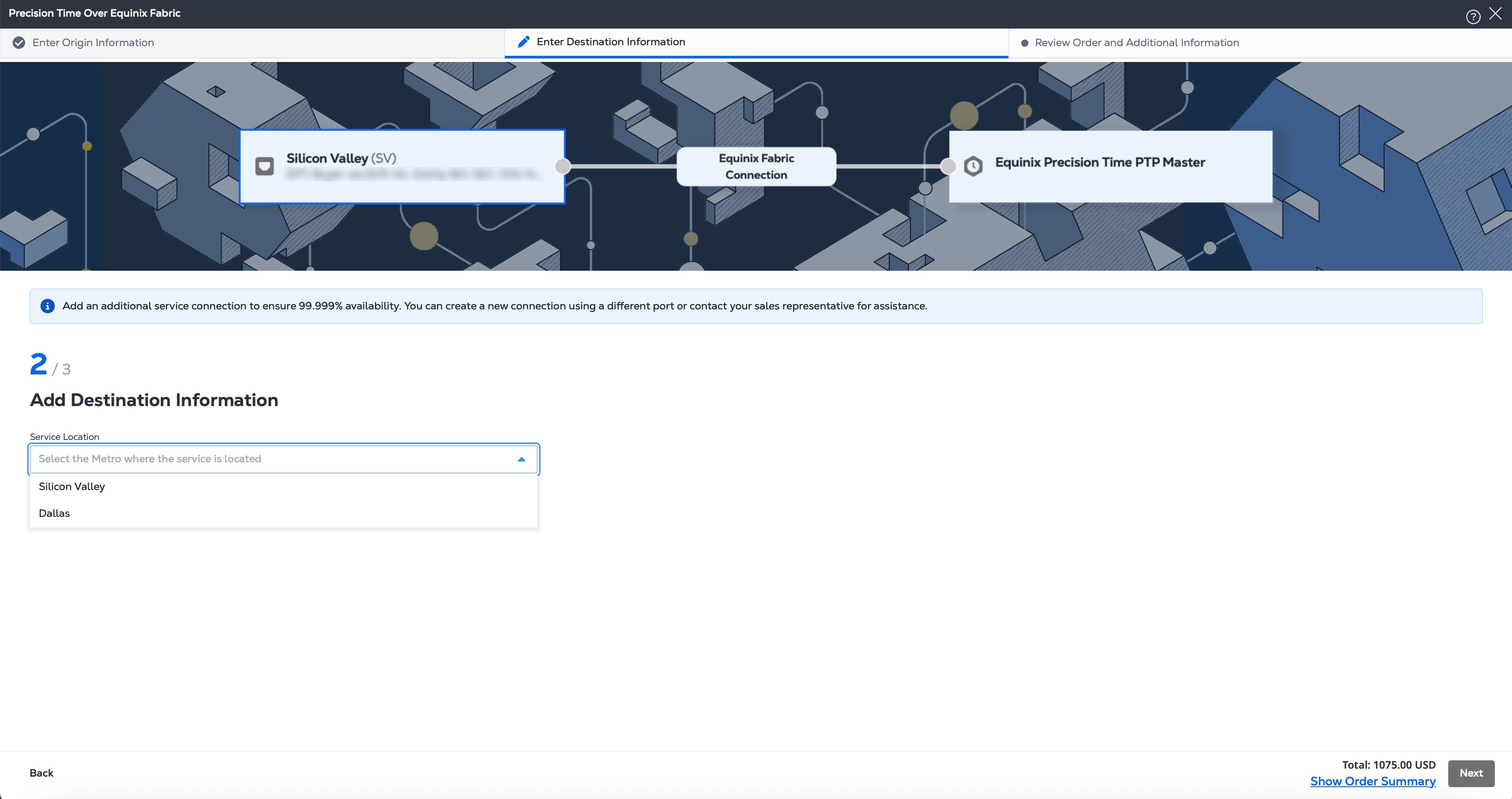

Informations sur la destination
Sélectionnez l'emplacement du service de destination .
- Pour les forfaits PTP, le site de service est automatiquement limité à la même zone métropolitaine que le site d’équipement d’origine.

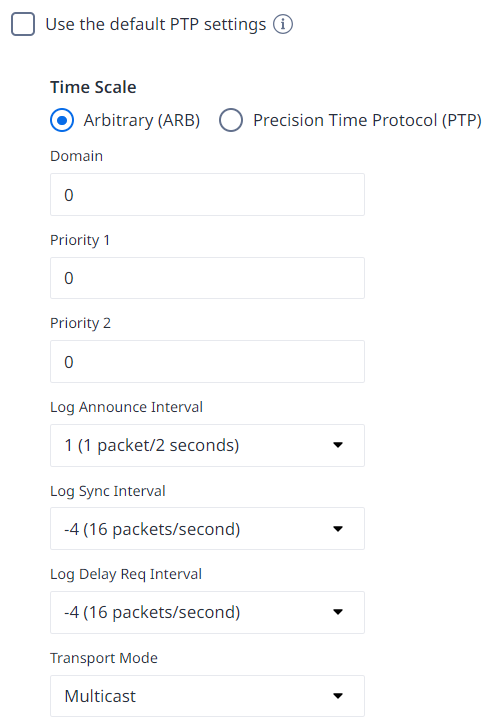

Pour les services PTP, les paramètres par défaut sont appliqués automatiquement. Pour modifier ces valeurs, décochez la case utiliser les paramètres PTP par défaut et saisissez les informations requises :
- Échelle de temps :
- ARB – génère des horodatages au format UTC avec un décalage UTC égal à 0. (Il s'agit de la valeur par défaut.)
- PTP - Génère des horodatages au format TAI avec la valeur actuelle du décalage UTC.
- Domaine – saisissez une valeur de domaine PTP pour le serveur de synchronisation. Toutes les horloges qui se synchronisent avec ce serveur doivent être configurées avec la même valeur de domaine. La plage est comprise entre 0 (valeur par défaut) et 127.
- Priorité 1 et priorité 2 – saisissez une valeur comprise entre 0 et 248. Des valeurs inférieures indiquent une priorité plus élevée.
- Intervalle d'annonce du journal – choisissez une option dans la liste déroulante. Cette valeur logarithmique contrôle le débit des paquets d'annonce PTP provenant du serveur PTP. La valeur par défaut est 1, ce qui indique 1 paquet toutes les 2 secondes.
- Intervalle de synchronisation des journaux – choisissez une option dans la liste déroulante. Cette valeur logarithmique contrôle le débit des paquets de synchronisation PTP. La valeur par défaut est -4, ce qui indique 16 paquets par seconde.
- Intervalle de demande de délai du journal – choisissez une option dans la liste déroulante. Cette valeur logarithmique contrôle le débit des paquets DelayReq PTP. Il peut également être nécessaire de spécifier ce paramètre sur le client PTP. La valeur par défaut est -4, ce qui indique 16 paquets par seconde.
- Mode de transport – choisissez Multicast (par défaut), Unicast ou Hybrid. Dans le champ heure d’octroi d’une monodiffusion, saisissez le nombre de secondes compris entre 30 et 7200.

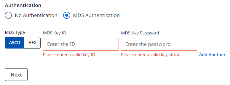

Pour les services NTP Enterprise, vous pouvez activer une authentification supplémentaire. Sélectionnez authentification MD5 et saisissez les informations requises :
- Type MD5 – sélectionnez le type de chaîne de clé, ASCII ou HEXADÉCIMAL.
- Identifiant de clé MD5 – saisissez l'identifiant de clé. Les entiers de 1-65535 sont valides.
- Mot de passe de la clé MD5 – saisissez un mot de passe de 10-40 caractères. Cliquez sur Ajouter une autre option pour ajouter jusqu'à 25 clés supplémentaires.
- Pour les mots de passe HEX, seuls les caractères HEX 0-9 et A-F peuvent être utilisés.
- Pour les mots de passe ASCII, tous les caractères ASCII peuvent être utilisés, y compris les chiffres, les lettres et les caractères spéciaux.

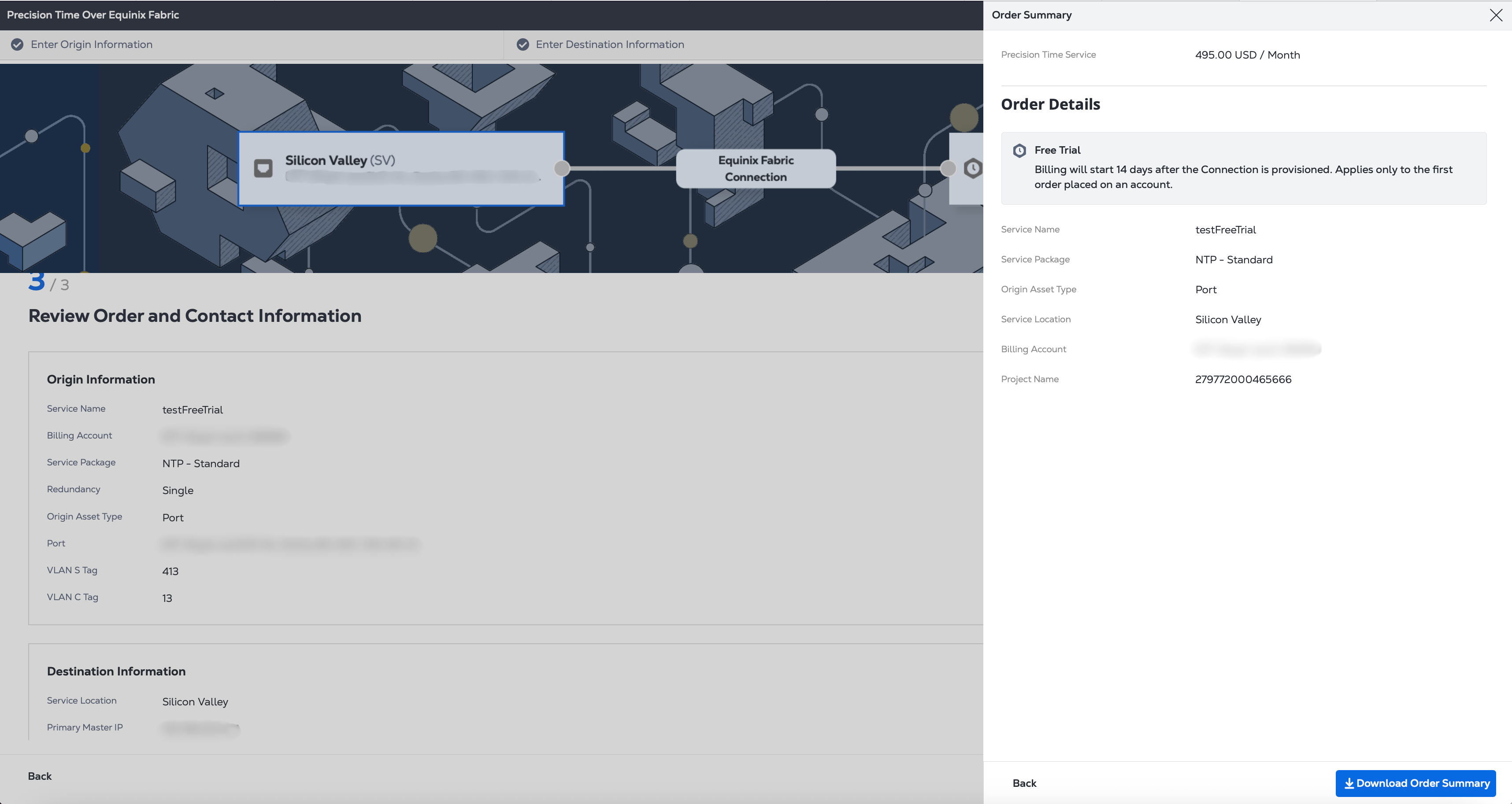

Service d'essai Precision Time
Les utilisateurs peuvent terminer l'intégralité du flux de commande comme d'habitude et devraient voir la bannière d'essai à la fin. Aucune étape supplémentaire n'est requise pour activer l'essai, à condition que votre compte respecte les conditions préalables standard en matière de temps de précision . La facturation commence 14 jours après le provisionnement de la connexion. L’essai s’applique uniquement à la première commande passée sur un compte.

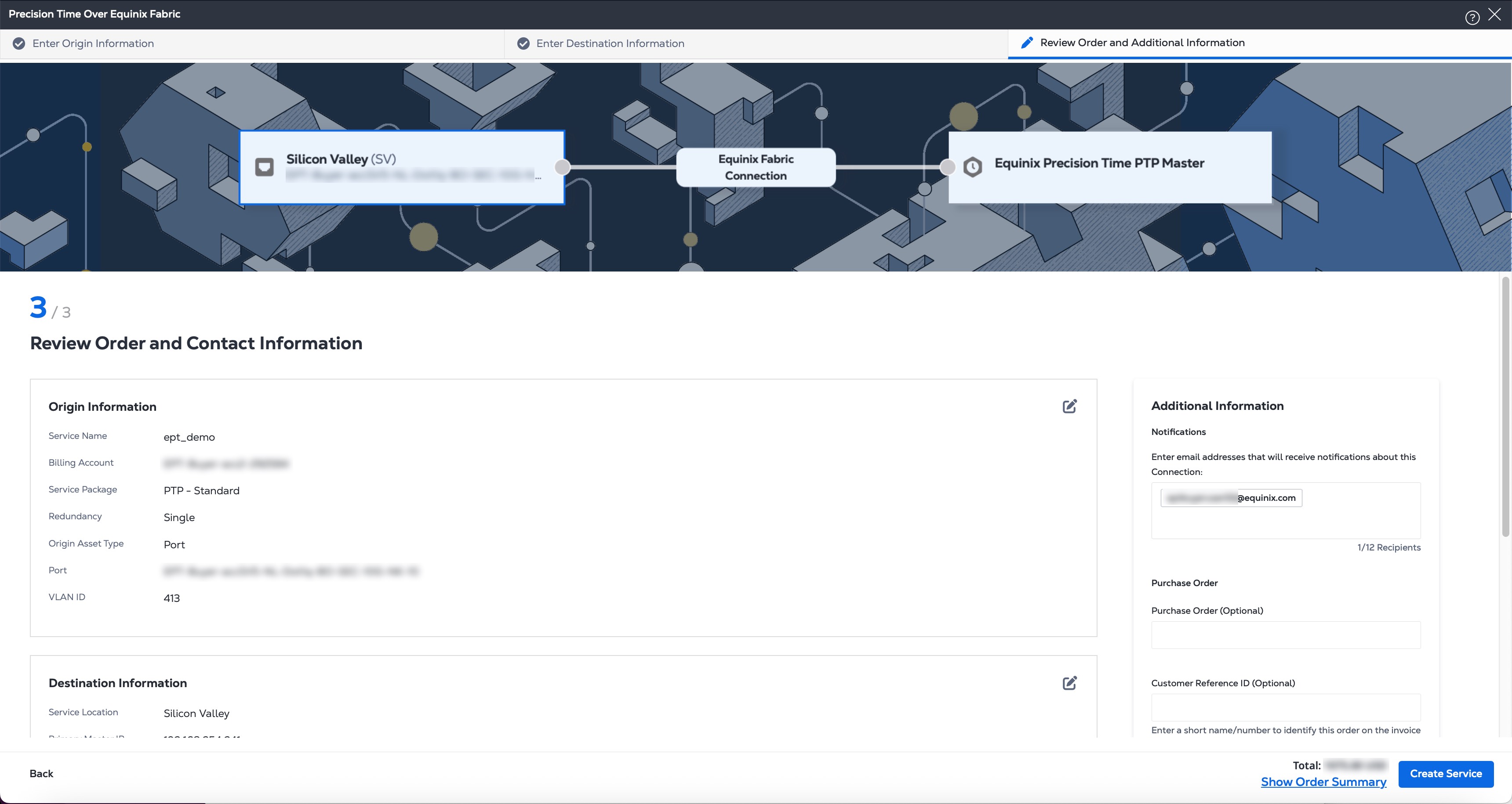

Informations sur les contacts, conditions générales

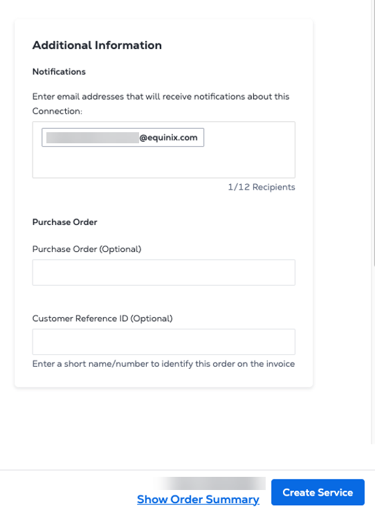

Dans l'invite informations supplémentaires, l'adresse e-mail associée à votre compte s'affiche dans le champ notifications.
Saisissez des adresses électroniques supplémentaires pour les personnes qui doivent recevoir des notifications.
(Facultatif) saisissez le numéro du bon de commande.
(Facultatif) saisissez l'identifiant de référence client.

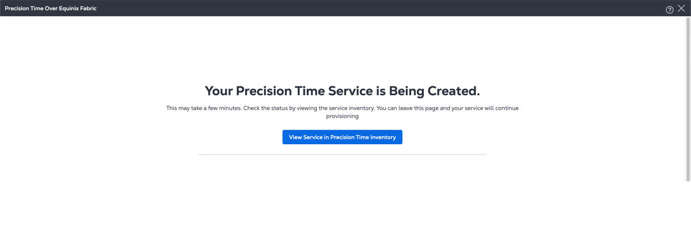

Cliquez sur créer un service. Votre navigateur affiche un message de confirmation indiquant l'état du provisionnement.
