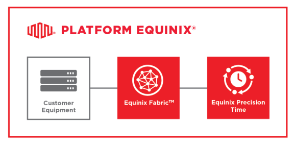

Heure de précision sources de temps à partir de récepteurs GNSS (GPS) redondants avec des antennes stratégiquement situées dans l'infrastructure Equinix IBX. Les serveurs source de temps distribuent le temps précis sur Equinix Fabric , notre réseau fédérateur hautes performances.
La nécessité d'un temps précis​
Les horloges incluses dans les systèmes matériels sont des oscillateurs à quartz peu coûteux qui ont tendance à dériver au fil du temps. Des horloges inexactes entraînent une synchronisation imprécise qui peut entraîner une perte de synchronisation sur les réseaux. Les inexactitudes de synchronisation peuvent aller de millisecondes à secondes, voire minutes, si elles ne sont pas vérifiées pendant une période prolongée. De telles inexactitudes de synchronisation peuvent entraîner des problèmes opérationnels du réseau suffisamment importants pour conduire à l'échec de la mission.
Lorsqu'une application dépend de l'heure précise, elle doit utiliser une source de temps en dehors des horloges du système intégré. Si l'application dispose d'une connectivité Equinix Fabric, elle peut se synchroniser avec la base de temps EPT pour obtenir une heure précise.
Temps de précision par rapport aux solutions GPS basées sur antenne​
Les appareils GPS traditionnels basés sur une antenne présentent des risques opérationnels et de sécurité pour les environnements d'entreprise. Les antennes peuvent être délogées ou accidentellement déconnectées, entraînant une perte complète de synchronisation temporelle. En outre, les signaux GNSS sont vulnérables aux interférences involontaires ainsi qu'au brouillage et à l'usurpation délibérés, ce qui peut entraîner une perte de temps ou une livraison incorrecte du temps.
Le temps de précision atténue ces risques grâce à une architecture de synchronisation à double redondance qui élimine la dépendance vis-à-vis des antennes gérées par le client. Le service continue de fonctionner même en cas de perte d'antenne ou de signal. Les horloges atomiques (oscillateurs au rubidium) offrent une capacité de maintien jusqu'à 24 heures, maintenant la précision dans les 1,5 microsecondes.
Precision Time intègre également une technologie anti-brouillage et anti-usurpation dans son infrastructure de synchronisation. Ces protections ne sont pas disponibles dans les déploiements traditionnels à antenne.
En outre, le temps de précision est fourni en toute sécurité sur un réseau IP privé utilisant Equinix Fabric. Le service fournit une isolation réseau de bout en bout en étendant un domaine privé de couche 2 à l'environnement du client à l'aide de l'adressage IP privé (RFC 1918). Les services de synchronisation sont authentifiés et protégés, éliminant l'exposition aux menaces NTP courantes telles que les attaques par déni de service distribué (DDoS) et l'amplification NTP via des adresses sources usurpées.

  • Precision Time PTP fournit une précision de synchronisation dans les 50 microsecondes de UTC pour les connexions locales.
  • Pour les packages PTP, vous ne pouvez sélectionner qu'une ressource d'origine et un emplacement de service de destination dans le même métro. Pour les packages NTP, la précision pour les connexions distantes peut varier légèrement.
  • La précision de l'heure réelle dépend d'une combinaison du modèle de consommation utilisé et de la distance physique entre le périphérique client et l'emplacement du service Precision Time. Dans la pratique, les dispositifs terminaux peuvent atteindre une précision supérieure à la tolérance indiquée.
