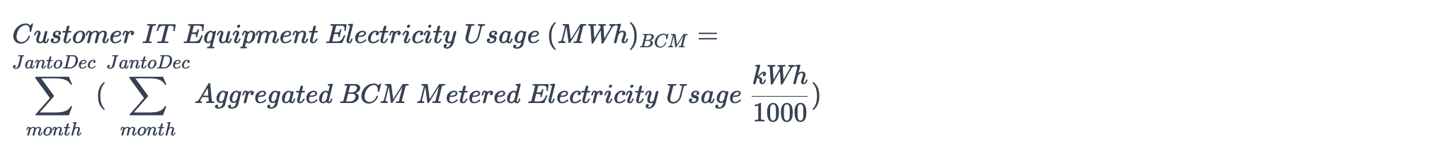

Consommation électrique des équipements informatiques des clients​
Dans la plupart des cas, la consommation d'électricité de l'équipement INFORMATIQUE du client correspondra à la consommation électrique dans les rapports de consommation électrique du client. Des différences peuvent se produire en raison de la logique d'estimation présente dans le rapport d'énergie verte.
La consommation électrique des clients est extraite des bases de données d'Equinix sur la base des données contractuelles : pour chaque cage active au cours de l'année de référence, l'outil de développement durable recherche les données de consommation pour ce contrat.
Les données sur la consommation d'électricité des équipements INFORMATIQUES du client utilisées par l'outil de durabilité sont collectées par le biais de la mesure de l'alimentation de la surveillance des circuits de dérivation (BCM), le cas échéant. Les données BCM sont mesurées au niveau du circuit et agrégées en totaux mensuels au niveau de la cage pour être utilisées dans l'outil de développement durable. Pour le petit nombre de sites qui ne sont pas compatibles BCM et pour tout autre cas où aucune consommation électrique mesurée n'est disponible pour une cage donnée, l'utilisation INFORMATIQUE mensuelle est estimée.
Les calculs de l'utilisation de l'informatique BCM par rapport à l'utilisation de l'informatique non BCM sont déterminés comme suit :
  • Si toutes les données BCM sont disponibles pour la période de référence, l'utilisation de l'informatique est calculée à partir des données BCM mesurées.

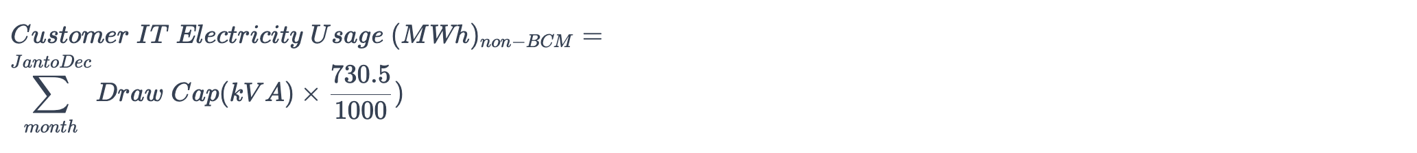

Une combinaison de données de comptage BCM et d'estimations basées sur le plafond de tirage est utilisée pour estimer l'utilisation mensuelle au niveau de la cage lorsqu'un ou plusieurs jours du mois ont des données BCM mais qu'un ou plusieurs jours n'ont pas de données BCM.
Si la gestion opérationnelle pour la période de reporting est incomplète en raison de totaux mensuels manquants ou inexacts, les étapes suivantes sont prises pour estimer les totaux mensuels :
  • Si des données de gestion continue existent pour les mois entourant le mois sans données de gestion continue, une moyenne de l'utilisation des deux mois environnants est utilisée pour le mois manquant.
  • Si les données ne sont pas disponibles de part et d'autre du mois manquant, mais qu'elles existent pour les trois mois précédents, une moyenne des données des trois mois précédents est utilisée pour le total mensuel manquant.
  • Si aucune valeur n'est disponible pour les trois mois précédents, mais qu'une valeur est disponible pour les quatre mois précédents, cette valeur est utilisée pour le total mensuel manquant.
  • Si aucune de ces options n'est disponible, le total mensuel manquant est estimé en utilisant le plafond de tirage du client.
Les calculs de la consommation d'électricité de BCM IT sont les suivants.

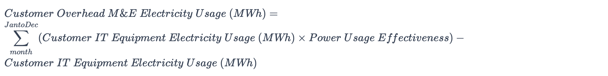

Frais généraux du client M&E Utilisation​
La consommation d'électricité des frais généraux de M&E est attribuée à chaque client en fonction de l'intensité de sa consommation INFORMATIQUE par rapport à la consommation INFORMATIQUE totale du site. La consommation de M&E est calculée comme suit, où l'efficacité de l'utilisation de l'énergie (PUE) est la consommation totale d'électricité INFORMATIQUE du site divisée par la consommation totale d'électricité du site.
Dans le tableau de bord de vue d'ensemble, le tableau de bord de périmètre 2 et le rapport sur l'énergie verte, les valeurs PUE utilisées dans ce calcul sont dérivées de données opérationnelles vérifiées. Pour les rapports d'estimation de Scope 2, les valeurs PUE sont préliminaires et sujettes à modification à mesure que des données opérationnelles supplémentaires deviennent disponibles.

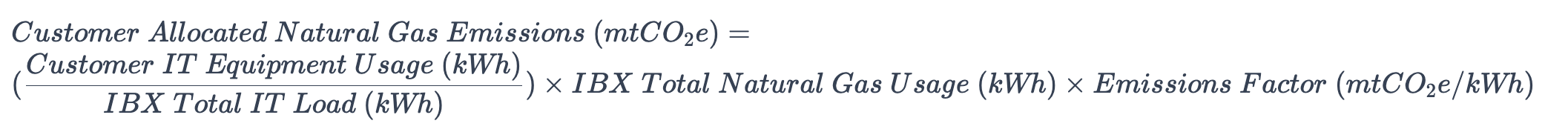

Émissions de scope 1​
Les émissions de scope 1 sont attribuées aux clients en fonction de l'intensité de leur consommation INFORMATIQUE par rapport à la consommation INFORMATIQUE totale du site. Les sources d'émissions pertinentes de scope 1 comprennent le gaz naturel, la consommation du générateur (carburant diesel ou huile végétale hydrotraitée) et les fuites de réfrigérant. Les données peuvent être affichées sur une période de 12 mois, les émissions du générateur et du réfrigérant étant réparties uniformément sur chaque mois à des fins de rapport.
Tous les sites n'auront pas des valeurs non nulles pour les émissions liées à ces trois activités chaque année :
  • Les sites n'utilisent pas tous le gaz naturel pour le chauffage. Dans le cas où un client n'est pas présent sur des sites où le gaz naturel est utilisé pour le chauffage, les émissions de gaz naturel s'afficheront comme « N/A. »
  • La consommation des générateurs et les fuites de réfrigérant étant des activités intermittentes, "0" est une valeur attendue et valide.

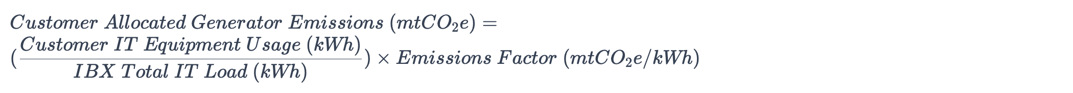

Émissions des générateurs​
Les émissions des générateurs se produisent lorsque des générateurs de secours sont utilisés en raison d'une panne sur site. L'huile végétale hydrotraitée est pertinente pour la consommation de générateurs chez MA5, PA4 et SK1 ; tous les autres sites utilisent du diesel dans leurs générateurs de secours.

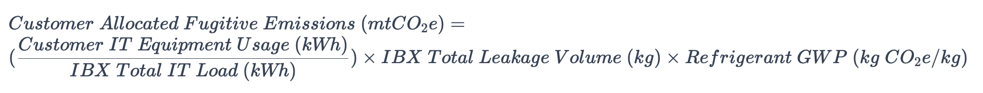

Émissions fugitives​
Émissions de gaz naturel​

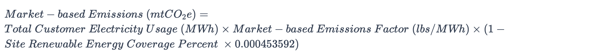

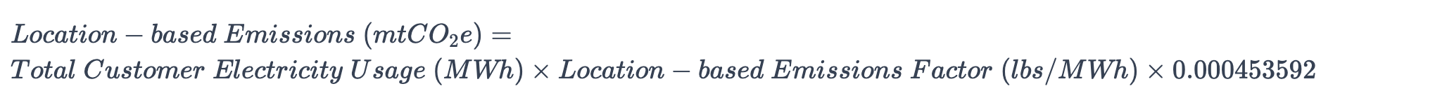

Émissions de scope 2​
Dans le tableau de bord de présentation, le tableau de bord de portée 2 et le rapport sur l'énergie verte, les facteurs d'émissions basés sur l'emplacement et le marché sont vérifiés par un tiers. Pour les rapports d’estimation de portée 2, ces valeurs sont des estimations préliminaires basées sur les facteurs d’émission de l’année précédente.
Émissions géolocalisées​
Émissions basées sur le marché​

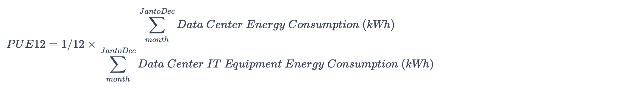

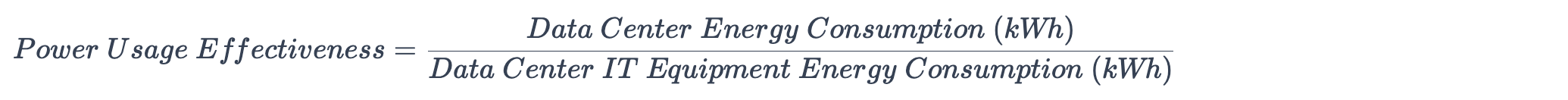

Efficacité de l'utilisation de l'énergie​
L'outil de développement durable fournit une moyenne d'efficacité d'utilisation d'énergie mobile sur 12 mois au niveau du site (PUE12). PUE12 est disponible uniquement pour les sites qui ont été opérationnels pendant un an complet. Equinix calcule l'efficacité de la consommation électrique conformément à la catégorie 1 de la norme ISO/CEI 30134-2.

Estimation de la consommation d'électricité de l'équipement informatique du client (Draw Cap)​
Facteurs de conversion​
ConversionFacteur de conversion
kVA en kWh730.5
kWh en MWh.001
kVA en kW1
