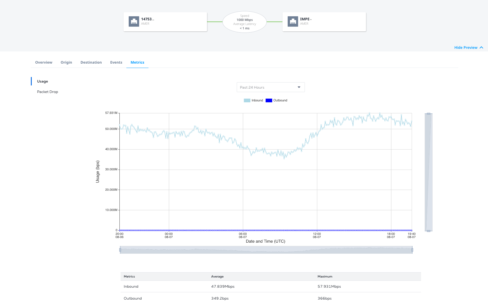

Affichage des statistiques​
Vous pouvez afficher les mesures d'un port individuel ou d'une connexion virtuelle sur le Portail client. Des indicateurs d'utilisation et de perte de paquet sont disponibles.
  1. Connectez-vous au Portail client > Tableau de bord Fabric.
  2. Accédez à votre inventaire de ports ou à votre inventaire de connexions .
  3. Sélectionnez un port ou une connexion virtuelle.
  4. Sur la page de détails du port ou de détails de la connexion, cliquez sur métriques.
Exemple de tableau des métriques d'utilisation de la connexion
