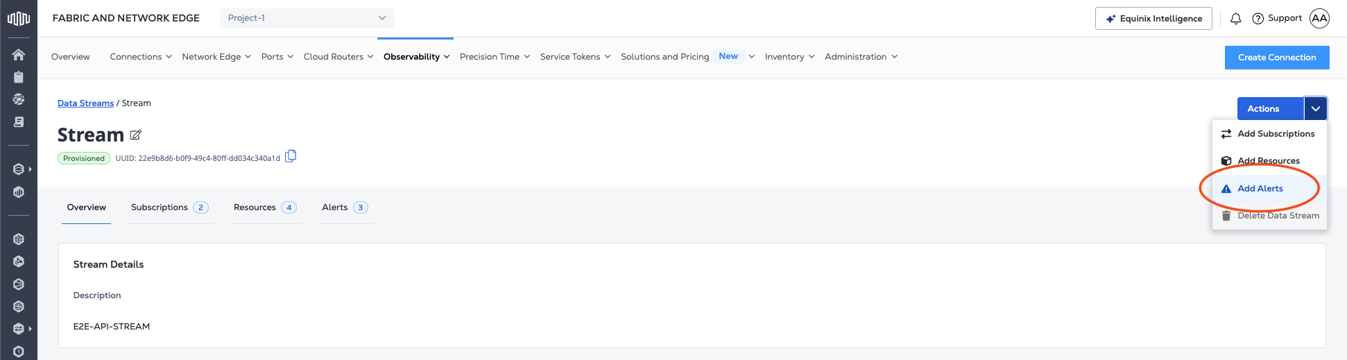

Dans le menu observabilité, cliquez sur flux de données .
Sélectionnez un flux dans l'inventaire des flux .

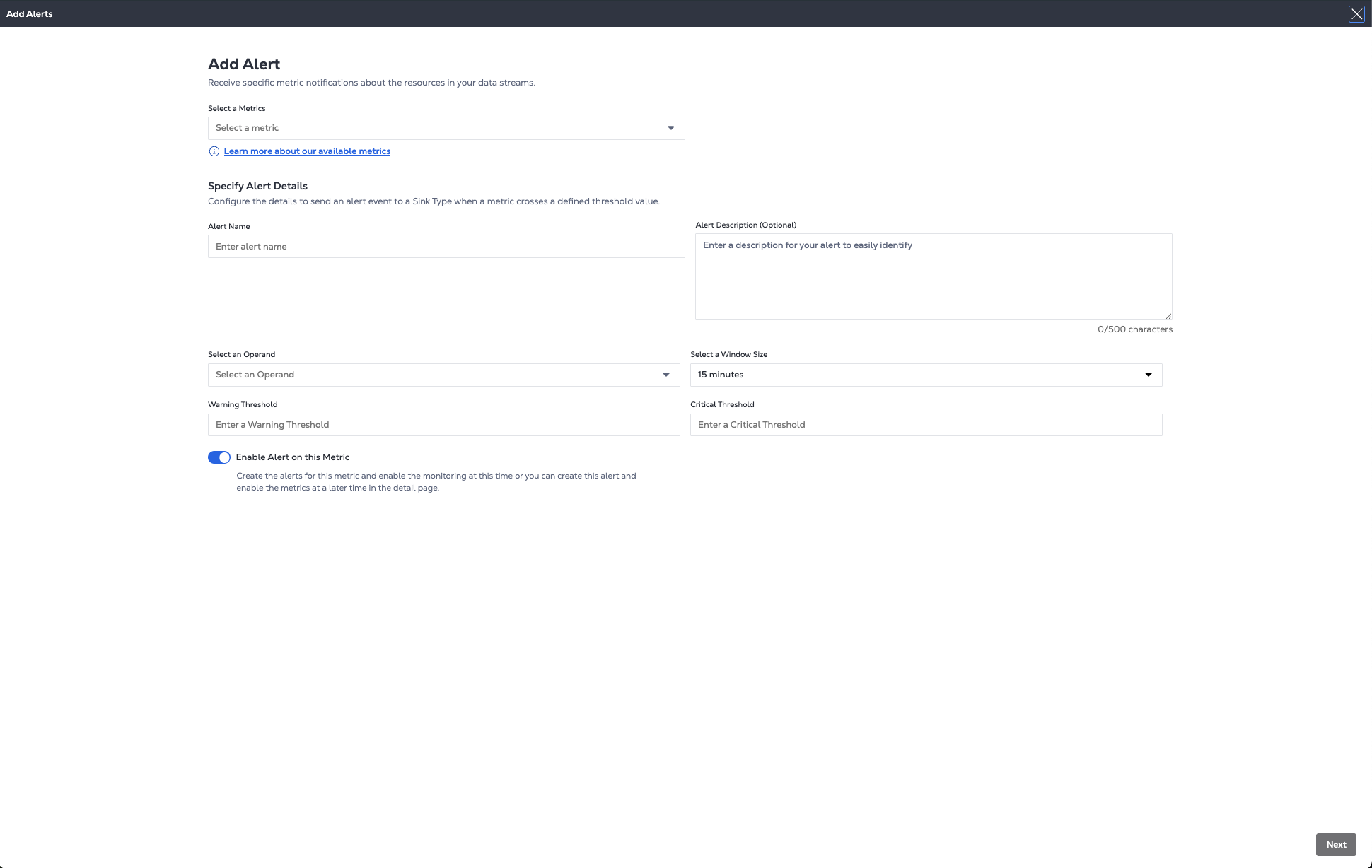

Sur la page Détails du flux, dans le menu déroulant actions , cliquez sur Ajouter des alertes.
Sur la page Ajouter une alerte, saisissez les paramètres de votre règle.
- Dans la liste déroulante sélectionner une mesure de connexion ou de port.
- Donnez un nom à votre Alert.
- Ajoutez une description de l'alerte (facultatif).
- Sélectionnez la valeur de l'opérande :
ABOVEouBELOW. - Sélectionnez une taille de fenêtre dans le menu déroulant.
- Dans le champ _seuil d'_avertissement, définissez la valeur de déclenchement d'un événement d'avertissement.
- Dans le champ seuil critique, définissez la valeur de déclenchement d'un événement critique.
Cliquez sur suivant

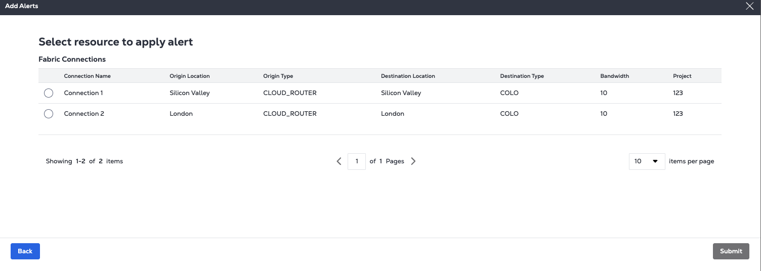

Sélectionnez dans la liste la connexion ou le port auquel appliquer l'alerte.
Cliquez sur Envoyer.

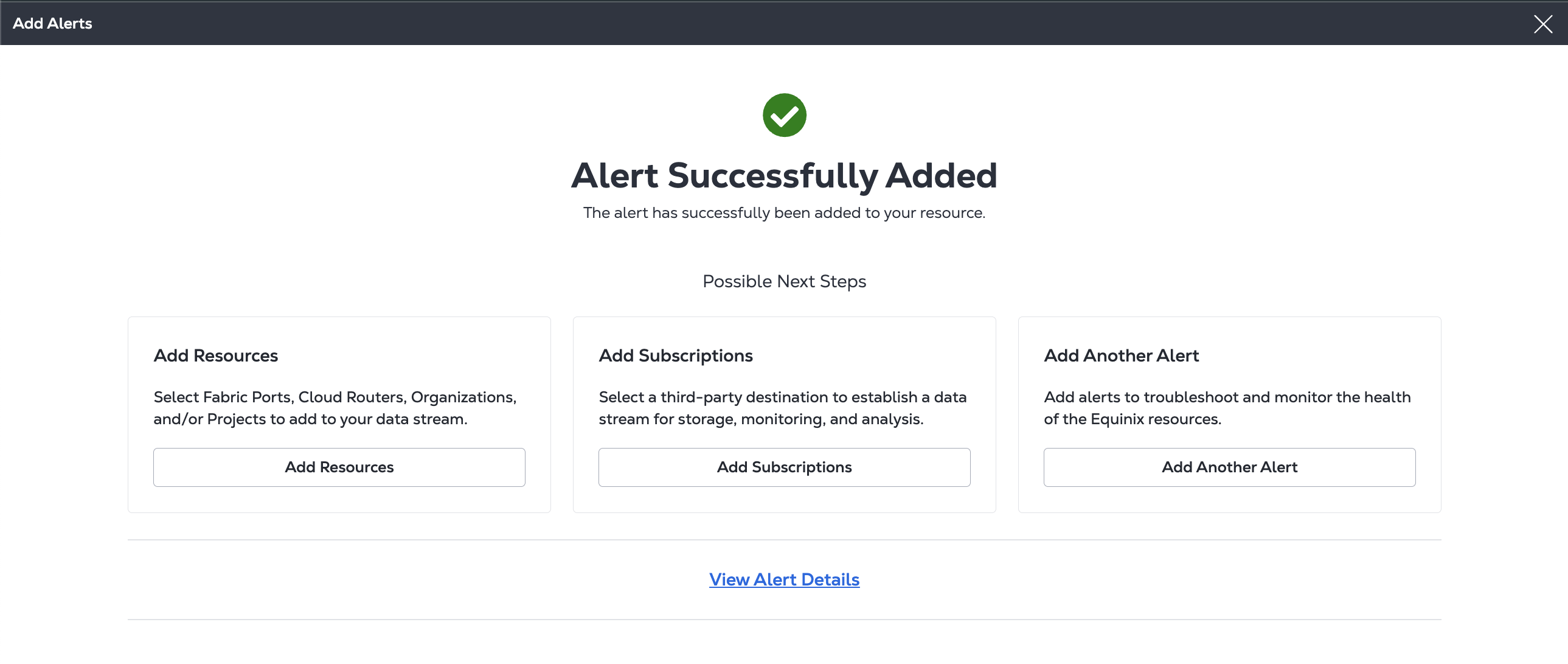

À partir de l'écran de confirmation, vous pouvez ajouter d'autres ressources à votre alerte, ajouter un abonnement à votre flux pour recevoir votre alerte ou ajouter une autre alerte. Pour afficher les détails de votre nouvelle alerte, cliquez sur Afficher les détails de l'alerte .

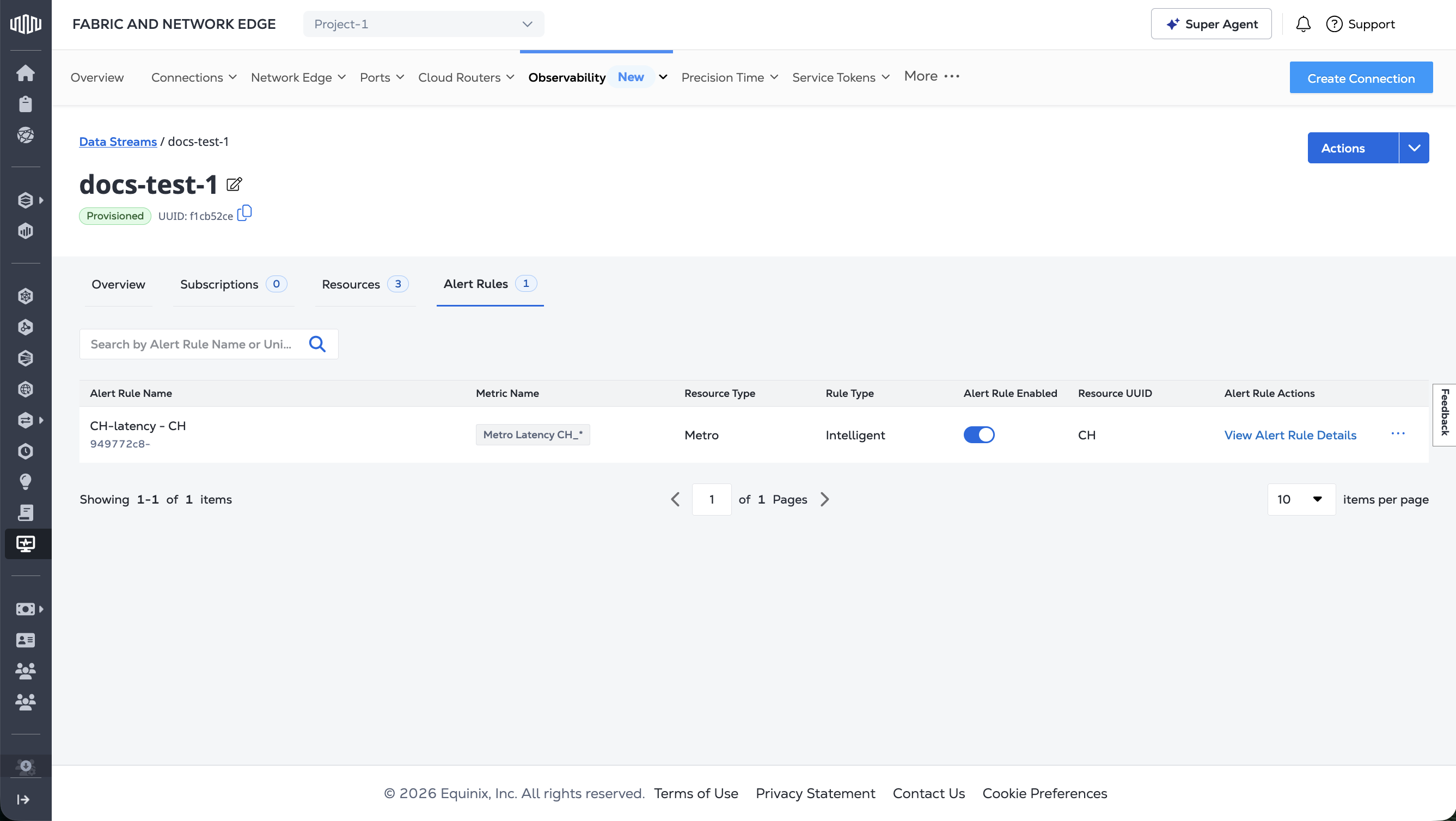

Création d'alertes intelligentes - Latence
Pour les flux auxquels vous avez rattaché des Metros, vous pouvez créer des alertes intelligentes pour les seuils de latence. Ces alertes basées sur l'IA analysent les données de latence historiques sur vos sites métropolitains à l'aide de l'apprentissage automatique pour établir les performances de base et générer des seuils d'alerte SMART, éliminant ainsi le besoin de configuration manuelle des alertes.
- Portal
- API
Pour créer une règle d'alerte SMART, suivez les mêmes étapes que pour la création d'une alerte et :

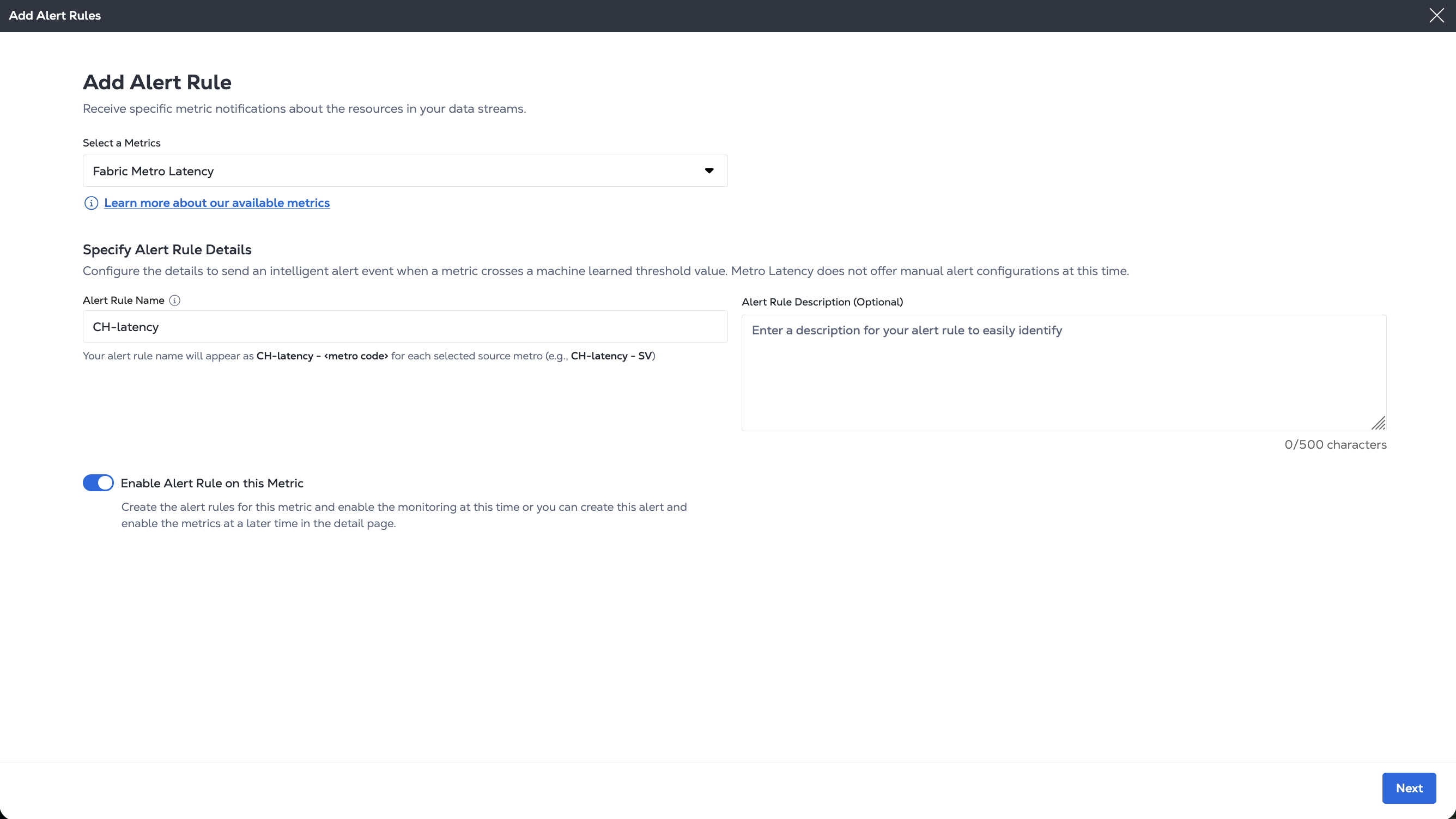

Dans le menu déroulant sélectionner une mesure, sélectionnez la mesure de latence Fabric Metro.
Donnez un nom et une description à votre alerte (facultatif). Cliquez sur suivant.

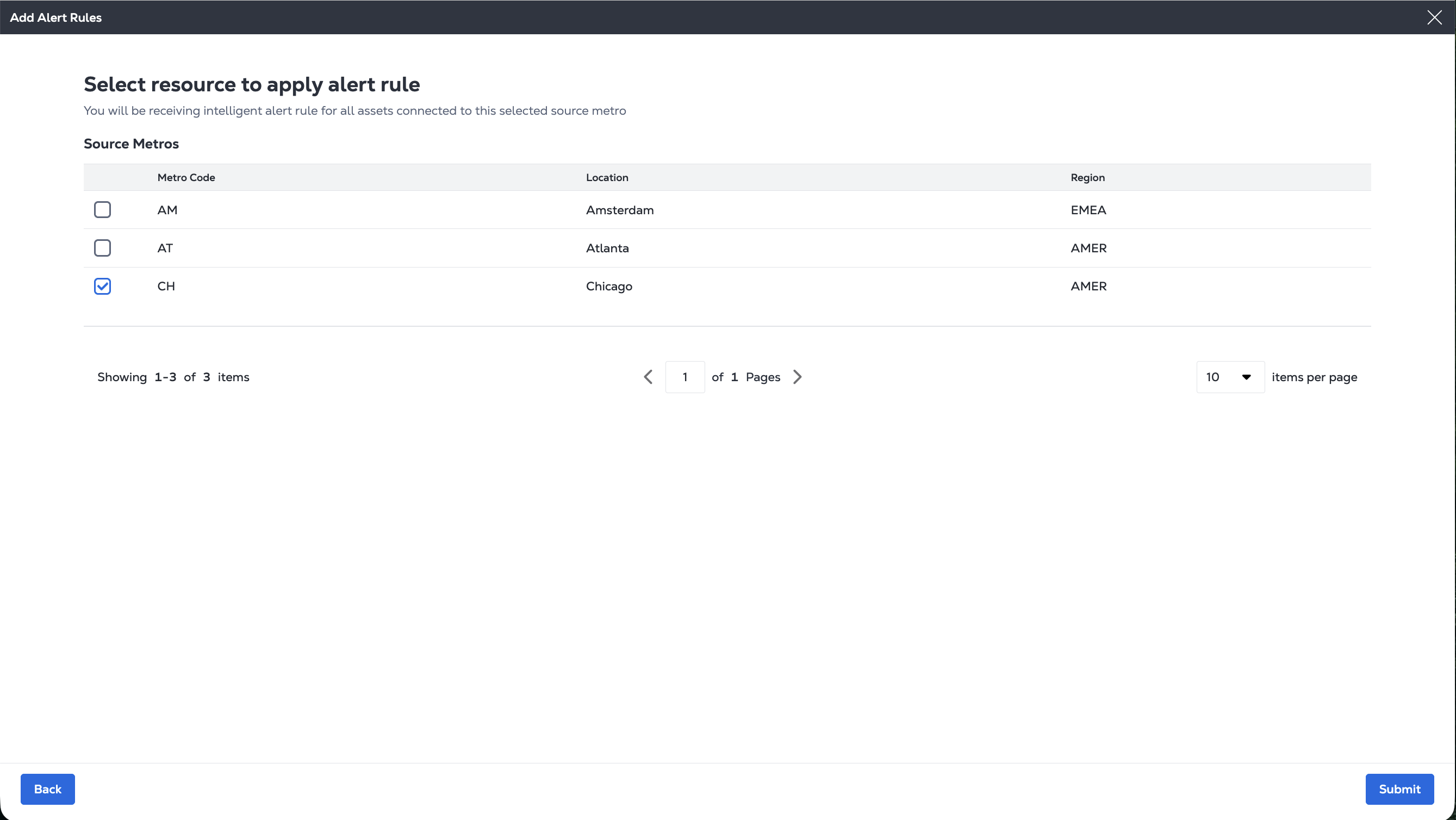

Sélectionnez un ou plusieurs métros auxquels appliquer une règle d'alerte intelligente.
Cliquez sur Envoyer
Votre alerte apparaît dans la liste des alertes.

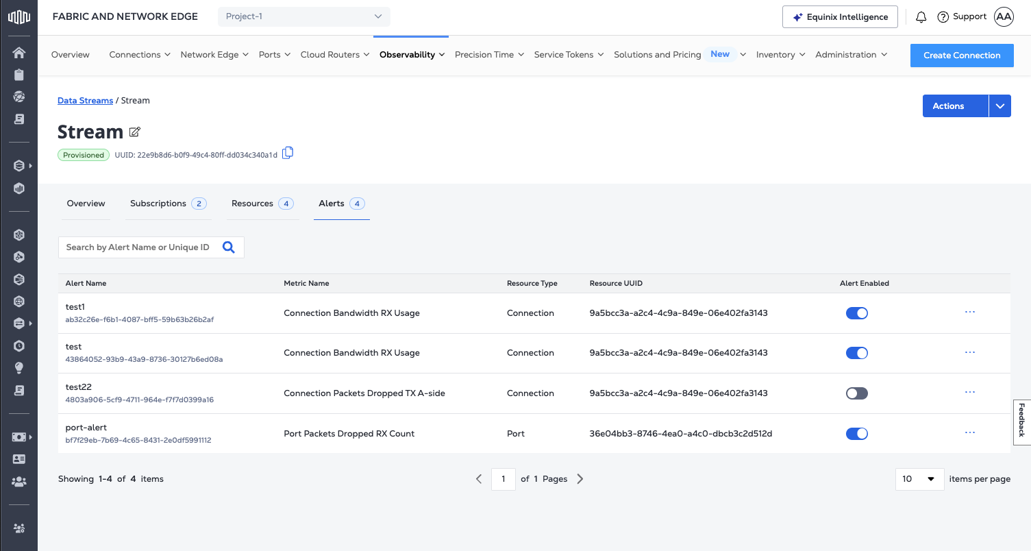

Pour voir la liste des alertes pour un flux :
Cliquez sur alertes.

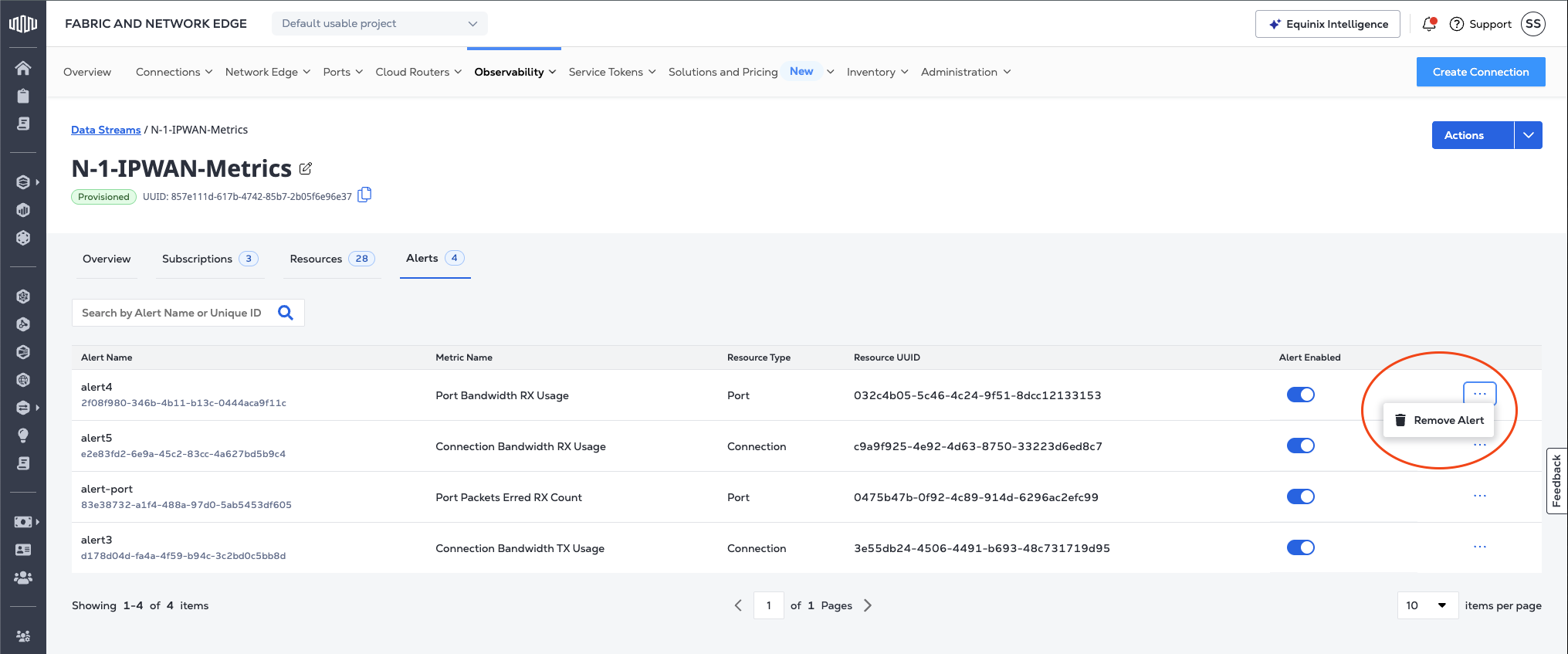

Pour supprimer une alerte :
Dans la liste des alertes, cliquez sur le menu d'options de celle que vous souhaitez supprimer, puis sur Supprimer l'alerte.
