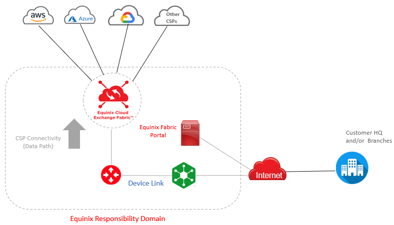

Ce diagramme illustre les composants impliqués lorsque F5 NGINX s'exécute sur des plateformes Network Edge.
