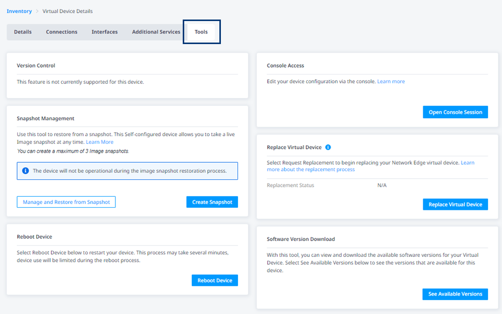

  1. Connectez-vous à Equinix Customer Portal et accédez à Network Edge.
  2. Dans le menu Network Edge , sélectionnez inventaire des périphériques virtuels .
  3. Utilisez les filtres de recherche pour localiser le périphérique Cisco Catalyst 8000V SD-WAN concerné. Assurez-vous de sélectionner le périphérique de remplacement approprié.

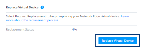

  4. Cliquez sur le nom du périphérique, puis sur outils.
  5. Dans la section remplacer le périphérique virtuel , cliquez sur remplacer le périphérique virtuel .
    Cliquez sur demander un remplacement.

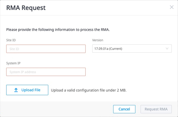

  6. Dans le BOX de demande, entrez l'ID du site , l'IP du système , puis cliquez sur Télécharger le fichier pour télécharger votre fichier d'amorçage.
    info
    L'adresse IP du système doit être différente de l'adresse IP du périphérique défaillant. Cependant, il est fortement recommandé d'utiliser le même ID de site que celui utilisé pour le périphérique que vous remplacez.
    L’extension du fichier Bootstrap doit être .cfg et la taille du fichier ne doit pas dépasser 2 Mo.
  7. Cliquez sur demander.
  8. Dans le BOX de confirmation de la demande, cliquez sur Envoyer la demande.

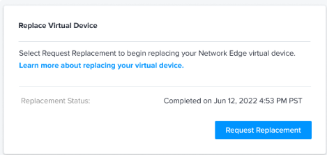

Pendant que la demande de récupération du périphérique est en cours, l'état du périphérique passe à approvisionnement.
Une fois le processus terminé, l'état passe à terminé et inclut un horodatage. L'état de provisionnement du périphérique devient provisionné.
Si des problèmes empêchent le processus de se terminer correctement, l'état est en échec. En cas de panne, ouvrez un dossier de support. Pour plus d'informations sur l'ouverture d'un dossier, consultez support.
