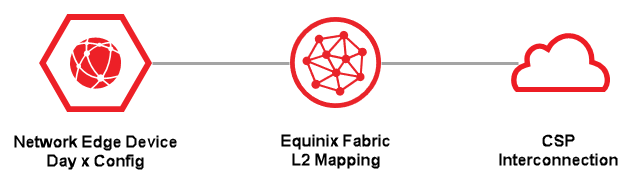

Gestion du cycle de vie
Configurations du jour 0
Equinix crée la configuration initiale ou jour 0 d'un appareil Network Edge sur la base d'un modèle de configuration et l'applique à tous les appareils Network Edge déployés. La configuration jour 0 est persistante de sorte que tous les dispositifs Network Edge initialement déployés et récupérés ont le même modèle jour 0.
Le modèle diffère selon le type d'appareil.
Configurations du jour 1
Les configurations du jour 1 sont configurées par vous et sont communes à tous les appareils, par exemple, NTP, Syslog, destination des trappes SNMP.
Jour 2..N Configurations
Vous créez des configurations pour le jour 2 et les jours suivants qui sont propres à vos appareils.
Le processus de restauration d'une configuration jour 1 ou jour 2..N varie en fonction du dispositif et est expliqué dans la pagerécupération.

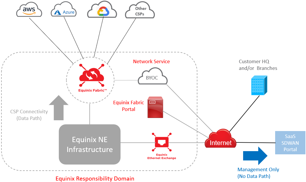

Responsabilités du support SD-WAN
La responsabilité de résoudre les problèmes SD-WAN dépend de la nature du problème. Certains problèmes relèvent de la responsabilité d'Equinix, tandis que d'autres nécessitent que vous contactiez le fournisseur de votre appareil.
Ce tableau énumère les problèmes courants liés au SD-WAN et indique la partie responsable.
| Type de problème | Votre responsabilité | Responsabilité du TAC d'Equinix |
| Connectivité CSP et BYOL via Equinix Fabric | Equinix assurera le triage et le dépannage du problème. | |
| Connectivité Equinix Internet Access | Equinix assurera le triage et le dépannage du problème. | |
| Cycle de vie des périphériques Network Edge | Equinix assurera le triage et le dépannage du problème. | |
| Licence BYOL | Vous traitez les questions liées à la licence | |
| Problèmes de connexion et de mot de passe du contrôleur | Vous contactez le fournisseur SD-WAN | |
| Découverte de dispositifs dans le contrôleur | Le fournisseur et Equinix collaborent pour résoudre les problèmes | |
| Mise à jour de la version du contrôleur | Vous contactez le fournisseur SD-WAN | |
| Questions relatives à l'utilisation du contrôleur et aux fonctionnalités | Vous contactez le fournisseur SD-WAN | |
| Mise à niveau du dispositif à partir du contrôleur | Vous contactez le fournisseur SD-WAN | |
| Configuration et gestion des appareils à l'aide du contrôleur | Vous contactez le fournisseur SD-WAN | |
| Programmabilité du contrôleur et problèmes liés à l'API | Vous contactez le fournisseur SD-WAN | |
| Administration et gestion du contrôleur | Vous contactez le fournisseur SD-WAN |
