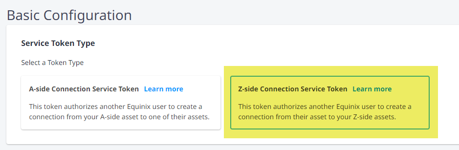

  3. Dans la section type de token de service , cliquez sur Token de service de connexion côté Z .
