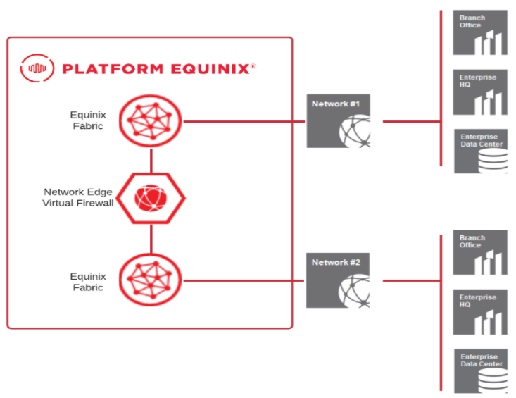

La topologie illustrée ci-dessous représente deux réseaux disparates qui doivent être interconnectés dans le cadre d'une acquisition. Le besoin immédiat est de déployer une solution agile capable de créer une interconnectivité entre les réseaux pour permettre une intégration plus poussée.
Cette solution réduit le nombre d'appareils déployés et crée un point de contrôle de sécurité unique entre les réseaux. Vous pouvez également le déployer sur des points de contrôle distribués pour une connectivité inter-région si nécessaire pour des raisons de performances ou de réglementation.
La communication entre les réseaux est assurée par des interconnexions privées directes de couche 2 sur Equinix Fabric, l'appareil Network Edge fournissant des services de routage et de sécurité de couche 3. Le dispositif Network Edge est une fonction de réseau virtuel (VNF) hébergée par la plate-forme de virtualisation des fonctions réseau (NFV) Network Edge.
Pare-feu virtuel Network Edge entre deux connexions Equinix Fabric pour séparer les réseaux et les sites

  • Equinix Fabric – Equinix Fabric est une plate-forme de commutation qui fournit une connectivité privée à un large éventail de fournisseurs participants à la Fabric. Les circuits virtuels sont provisionnés sur la Fabric à l'aide d'une mise en réseau définie par logiciel pour établir la connectivité avec les fournisseurs connectés à la Fabric. Des connexions virtuelles peuvent être créées à l'aide du Portail client ou des API.
  • Equinix Network Edge – Network Edge est une plateforme NFV conforme à la norme ETSI qui héberge des VNF (routeurs, pare-feu et SD-WAN) de divers fournisseurs tels que Cisco, Juniper, Palo Alto, Fortinet, versa, et Check point. Les VNF peuvent être déployés en temps réel et, une fois déployés, vous pouvez commencer à établir des connexions virtuelles avec les fournisseurs sur la Fabric.
Connectivité réseau​
  • Réseaux d'entreprise - Le réseau 1 et le réseau 2 sont les deux réseaux qui doivent être interconnectés après l'acquisition.
  • Fournisseurs de services réseau (NSP) – les NSP fournissent la connectivité réseau nécessaire pour accéder au Equinix Fabric. Vous pouvez utiliser tout fournisseur présent sur la Fabric pour la connectivité Network Edge.
  • BYOC (Bring Your Own Connection) – Network Edge ne peut se connecter qu'aux participants Fabric. Pour les participants qui ne sont pas sur la Fabric, les clients peuvent utiliser la fonction BYOC qui permet à n'importe quel fournisseur réseau d'être amené à la Fabric. Pour plus de détails, consultez la sectioninformations supplémentaires ci-dessous.
  • Equinix Fabric – le Equinix Fabric sert de dorsale pour l'interconnexion du réseau 1 et du réseau 2. Le Equinix Fabric est utilisé pour créer rapidement des circuits virtuels entre les réseaux et peut ajuster dynamiquement la bande passante en fonction des besoins au fur et à mesure de la progression de l'intégration.
