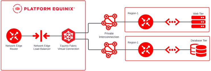

Architecture​
La topologie de cette architecture de référence comprend un niveau Web déployé dans un fournisseur de cloud et un niveau de base de données déployé avec un autre fournisseur de cloud dans la même région. Cette solution réduit le nombre d'appareils déployés et crée une couche d'abstraction à la périphérie de plusieurs fournisseurs de cloud. Les entreprises trouvent cela très utile pour réduire la complexité du réseau et fournir un équilibrage de la charge applicative à la périphérie.
La communication réseau entre les niveaux d'application est assurée par des interconnexions privées directes de couche 2 via Equinix Fabric, les dispositifs Network Edge fournissant des fonctions d'équilibrage de charge et de routage. Le dispositif Network Edge est une fonction réseau virtuelle hébergée sur une plateforme de virtualisation des fonctions réseau (NFV).

  • Equinix Fabric – Equinix Fabric est une plate-forme de commutation qui fournit une connectivité privée à un large éventail de fournisseurs participants à la Fabric. Les circuits virtuels sont provisionnés sur la Fabric à l'aide d'une mise en réseau définie par logiciel pour établir la connectivité avec les fournisseurs connectés à la Fabric. Des connexions virtuelles peuvent être créées à l'aide du Portail client ou des API.
  • Equinix Network Edge – Network Edge est une plate-forme NFV compatible ETSI qui héberge des VNF (équilibreurs de charge, routeurs, pare-feu et SDWAN) de différents fournisseurs. Les VNF peuvent être déployés en temps réel et, une fois déployés, les clients peuvent commencer à établir des connexions virtuelles avec les fournisseurs sur la Fabric.
Composants des fournisseurs de services en nuage (CSP)​
  • Interconnexion privée – les interconnexions privées à partir du CSP sont des connexions partenaires ou hébergées de couche 2 qui se connectent au Equinix Fabric. Les connexions partenaires ou hébergées fournissent un commutateur intermédiaire entre un appareil et le routeur CSP avec lequel il est homologue. Une fois l'interconnexion privée de couche 2 établie, vous pouvez configurer l'appairage de couche 3 avec la passerelle CSP. Les interconnexions privées contournent Internet.
  • Passerelle cloud – la passerelle cloud est un routeur défini par logiciel qui est instancié dans le réseau CSP et connecté au cloud privé virtuel. La passerelle cloud est utilisée pour établir l'appairage BGP avec le dispositif Network Edge et est rattachée au cloud privé virtuel (VPC), ce qui garantit l'accessibilité entre les clouds.
  • Nuage privé virtuel - Le VPC est un réseau virtuel qui sert de conteneur pour déployer des sous-réseaux et d'autres constructions de réseau afin d'instancier des services informatiques et d'autres services d'application.
  • Niveaux d'application : une fois le VPC créé, les hôtes peuvent être déployés en fonction des besoins de l'application. Dans cet exemple d'architecture, le client peut déployer IaaS pour le niveau Web, déployer le niveau de base de données en tant que IaaS ou en tant que solution PaaS. Avec ces modèles de déploiement, tous les services sont accessibles via l'interconnexion privée. L'équilibreur de charge applicative fournit des capacités avancées d'équilibrage de charge en fonction des besoins de haute disponibilité et des exigences métiers.
