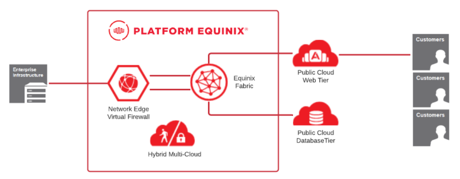

Dans ce scénario d'architecture de référence, la topologie multi-cloud hybride dispose d'un niveau Web déployé dans un fournisseur de cloud et d'un niveau de base de données déployé avec un autre fournisseur de cloud dans la même région. Le seul composant accessible au public de l'application est le niveau Web. Tous les autres composants doivent être sécurisés, y compris l'infrastructure d'entreprise qui fournit également des services à l'application et doit se trouver à proximité des autres composants en raison des exigences de latence.
Cette solution réduit le nombre d'appareils déployés et crée un point de contrôle de sécurité unique entre tous les niveaux d'application. Pour les entreprises, la complexité du réseau est réduite, ce qui réduit les coûts de connectivité cloud-to-cloud et améliore la sécurité.
La communication réseau entre les niveaux d'application est assurée par des interconnexions privées directes de couche 2 sur Equinix Fabric, l'appareil Network Edge fournissant des services de routage et de sécurité de couche 3. Le dispositif Network Edge est une fonction de réseau virtuel (VNF) hébergée par la plate-forme de virtualisation des fonctions réseau (NFV) Network Edge.
Infrastructure d'entreprise se connectant via un pare-feu virtuel Network Edge et Equinix Fabric à des niveaux de cloud public
