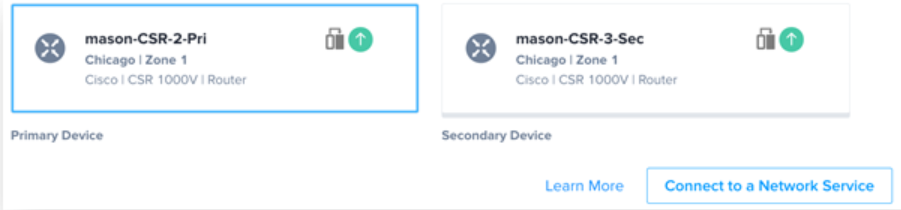

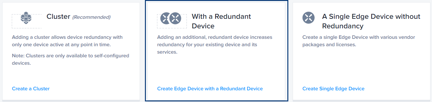

La première option de haute disponibilité (HA) lancée dans Network Edge était la possibilité de déployer des VNF avec redondance. Lors de la création d'un périphérique dans le portail Equinix, HA est l'option intermédiaire étiquetée avec un périphérique haute disponibilité secondaire.
La sélection de cette option crée deux périphériques qui sont regroupés logiquement dans le portail Equinix. Les appareils peuvent être installés dans le même métro de Equinix (le plus courant) ou déployés dans différents métros (par exemple, Chicago et Dallas). Un VNF est désigné comme primaire et l'autre comme secondaire. Les périphériques redondants ne peuvent être déployés que par paires et prennent en charge les liaisons de périphériques configurées manuellement qui activent des fonctionnalités supplémentaires spécifiques au fournisseur.
Les deux périphériques auront des interfaces à adressage unique et les deux transmettront activement le trafic (actif/actif). Pour la gestion et l'octroi de licences, les périphériques redondants sont traités comme deux périphériques indépendants par Network Edge. Aucune autre liaison de périphérique n'est créée lors de la création du VNF.
Equinix installera les VNF sur des plans matériels distincts afin de minimiser le risque qu'une seule défaillance matérielle affecte les deux périphériques. Si les dispositifs redondants sont déployés dans différents métros, cela est implicite.

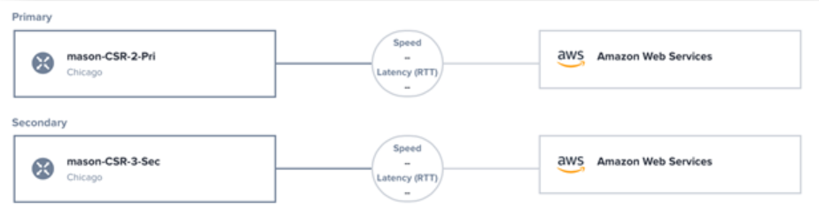

Les périphériques redondants dans Network Edge sont représentés dans le portail Equinix, comme illustré à la figure 2. Cela garantit une méthodologie cohérente à mesure que les services et les connexions sont créés sur les périphériques redondants. Des connexions virtuelles peuvent être créées vers un ou les deux périphériques.

La mise en grappe est une option plus récente pour Network Edge qui utilise des fonctionnalités spécifiques au fournisseur pour permettre des options de haute disponibilité plus robustes. La mise en cluster crée deux VNF qui sont traités par le portail Equinix comme une construction logique partagée déployée dans un format actif/passif. Cette option est différente de l'option périphérique redondant où le portail traite les périphériques comme deux périphériques indépendants et séparés.

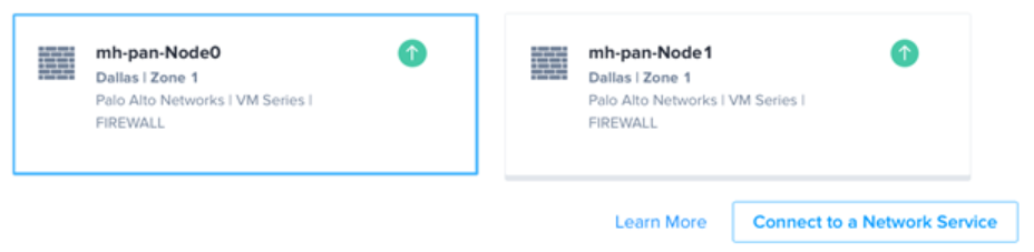

Avec le clustering, les deux VNF sont créés dans des plans matériels distincts mais partagent la même adresse de gestion. Un VNF est désigné comme “Node 0” et l’autre comme “Node 1” et ne peut être déployé que par paires. La mise en grappe est actuellement prise en charge par Juniper, Palo Alto Networks et Fortinet. La mise en grappe n'est prise en charge qu'avec les périphériques auto-configurés utilisant l'option Bring Your Own License (BYOL).
Au cours du processus de création VNF, l'orchestration Network Edge crée les liaisons de périphériques requises entre le nœud 0 et le nœud 1. Ces liens sont basés sur les exigences du fournisseur. Contrairement à l'option périphériques redondants où ces liaisons sont prises en charge mais doivent être configurées manuellement, le clustering suit les directives définies par le fournisseur VNF.
Le clustering permet à deux VNF de se présenter comme un seul périphérique logique pour le reste du réseau. Si le nœud 0 tombe en panne, le nœud 1 prend automatiquement le relais. La rapidité de ce basculement dépend de chaque fournisseur et de la configuration spécifique. La mise en cluster permet aux VNF de tirer parti de fonctionnalités telles que la synchronisation de configuration et le partage d'état. Notez que ces fonctionnalités varient selon le fournisseur et la licence.

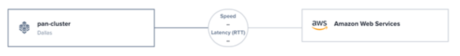

Les périphériques en cluster sont traités comme un périphérique unique dans le portail Equinix. Les connexions virtuelles créées sur le cluster sont connectées aux deux périphériques mais ne s'affichent qu'en tant que connexion unique, car l'unité de secours hérite des connexions de l'unité active.
