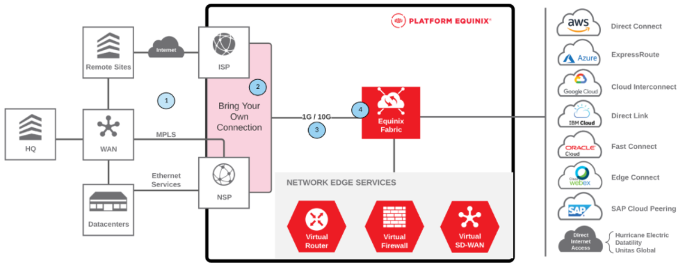

Architecture​
Composants​
  1. Fournisseur de services réseau
    • Services Ethernet de couche 2 / MPLS de couche 2.5 / Internet de couche 3
    • Service NSP fourni en tant que Tagged ou Untagged (802.1q ou 802.1ad)
    • Transfert - SMF
  2. Installations de fournisseurs de services réseau
    • Lettre d'autorisation (LOA) / Channel Facility Assignment (CFA)
    • Emplacement d'arrimage NSP
    • Déploiement d'un dispositif d'interface réseau (NID) par le PSN - Démarcation du PSN
  3. Equinix Internet Access
    • Le technicien IBX d'Equinix étend le circuit physique à partir du panneau de brassage NSP
    • 1G / 10G
    • Circuit dédié
  4. Port Fabric distant Network Edge
    • Terminaison physique du circuit de connexion croisée vers un port dédié sur la Equinix Fabric.
    • Connexion virtuelle NSP désignée associée aux services VNF Network Edge
    • Connexion virtuelle extensible au maximum du port physique
