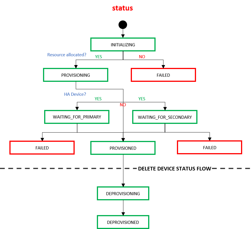

État du dispositif​
Surveillez l'état de votre appareil en appelant Get Virtual Device {UUID}. Votre appareil doit être provisionné et votre licence doit être enregistrée avant de pouvoir vous connecter à des fournisseurs de services cloud.
« État » du dispositif virtuelDescription
INITIALIZINGEquinix est en train de réserver des ressources et de créer le dispositif.
PROVISIONINGL'appareil démarre.
PENDING_ORDERLa commande a été envoyée à ne par Siebel. Les clients doivent se connecter au portail ne et soumettre la commande.
PENDING_SIGNATURELe client s'est inscrit pour l'acceptation hors ligne des conditions du NE mais n'a pas encore accepté les conditions.
CANCEL_ORDERLa commande de Siebel à NE est annulée.
WAITING_FOR_PRIMARYLe dispositif secondaire est prêt, mais pas le dispositif principal. Cet état peut apparaître uniquement si vous avez créé un dispositif secondaire pour la redondance.
WAITING_FOR_SECONDARYLe dispositif principal est prêt, mais pas le dispositif secondaire. Cet état peut apparaître uniquement si vous avez créé un dispositif secondaire pour la redondance.
FAILEDLa création de l'appareil a échoué.
PROVISIONEDL'appareil est prêt.
Lorsque les utilisateurs finaux suppriment un appareil à l'aide de l'APIde suppression de périphériques virtuels, l'appareil passe par les états suivants au sein de l' infrastructure Equinix.
Appareil virtuel "status" sous /ne/v1/devices/{uuid}Description
DÉPROVISIONNEMENTEquinix a accepté la demande du client de supprimer un dispositif virtuel.
DÉPROVISIONNÉL'appareil est déprovisionné/supprimé.
