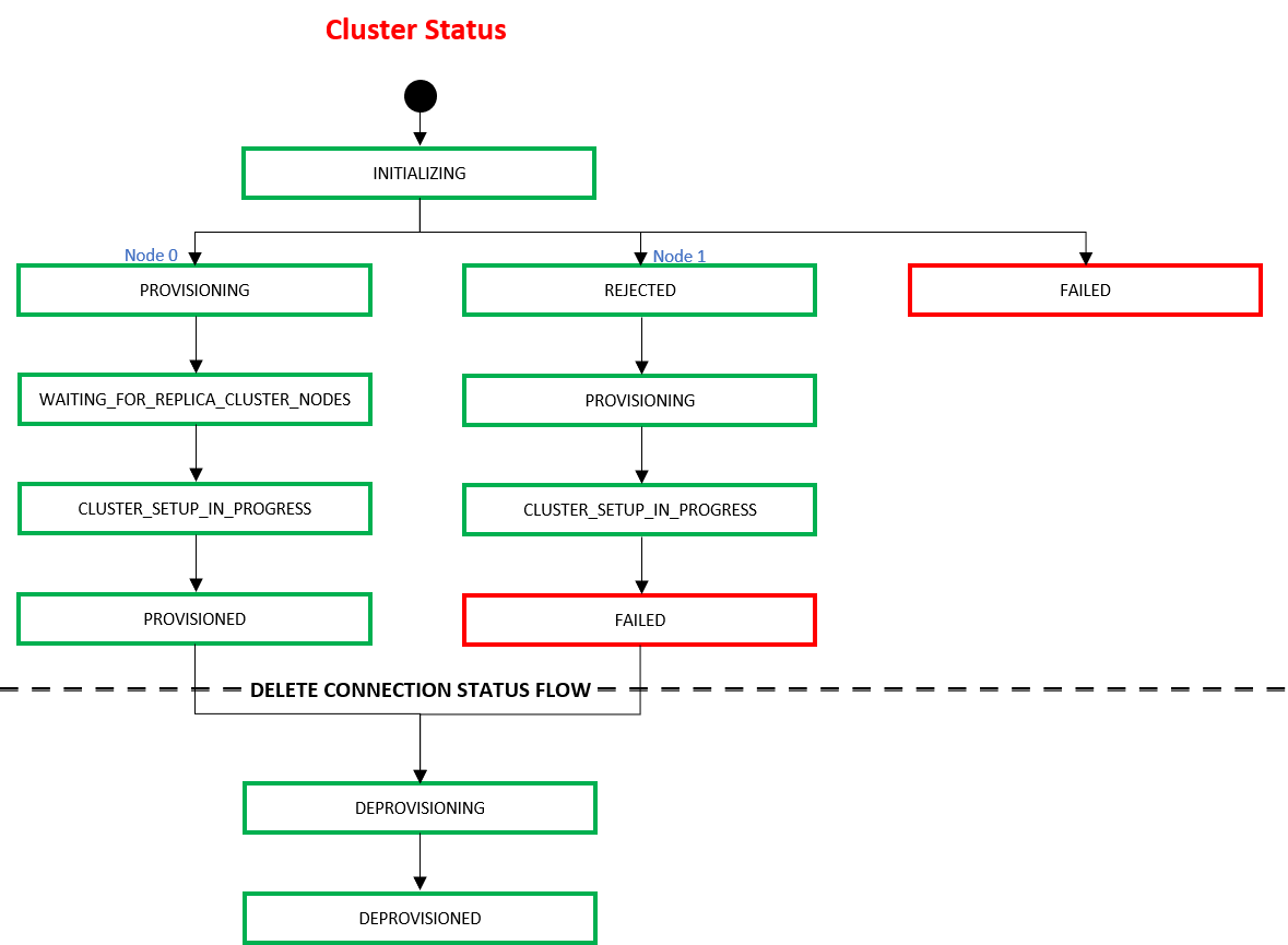

État du dispositif​
Lorsqu'un cluster est créé, le cluster auto-configuré passe par différents états au sein de l' infrastructure Equinix. Ces états peuvent être surveillés à l'aide de l'statusattribut response de la méthodeGet Virtual Device {UUID}. Votre cluster doit être provisionné et votre licence doit être enregistrée avant de pouvoir utiliser ce cluster pour vous connecter à des fournisseurs de services cloud.
états des dispositifs virtuelsDescription
INITIALIZINGEquinix est en train de réserver des ressources et de créer le dispositif.
PENDING_ACCOUNTLe compte du client n'est pas approuvé. La création de l'appareil se poursuivra une fois le compte approuvé.
PROVISIONINGL'appareil démarre.
PENDING_ORDERCe statut s'applique uniquement aux commandes provenant de Siebel et vers le ne. Les clients doivent se connecter au portail Network Edge et envoyer la commande en attente.
PENDING_SIGNATURELe client n'a pas encore accepté les conditions générales de Network Edge.
CANCEL_ORDERLa commande de Siebel à NE est annulée. Ce statut s'applique uniquement aux commandes provenant de Network Edge et provenant de Siebel.
WAITING_FOR_PRIMARYLe dispositif secondaire est prêt, mais pas le dispositif principal. Cet état peut apparaître si vous avez demandé un dispositif redondant.
WAITING_FOR_SECONDARYLe dispositif principal est prêt, mais pas le dispositif secondaire. Cet état peut apparaître si vous avez demandé un dispositif redondant.
FAILEDLa création de l'appareil a échoué.
PROVISIONEDL'appareil est prêt.
DEPROVISIONINGEquinix a accepté la demande du client de supprimer le dispositif virtuel.
DEPROVISIONEDL'appareil est déprovisionné/supprimé.
