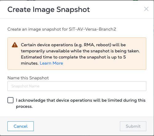

Dans la carte Snapshot Management, cliquez sur Create Snapshot.
Dans l'invite Create Image Snapshot, entrez un Name pour cette image de sauvegarde et sélectionnez I am aware that device operations will be limited during this process. Sachez que le temps estimé pour réaliser l'instantané peut varier en fonction de la taille du VNF.
Cliquez sur Submit pour lancer le processus d'instantané. Une autre invite s'affiche pour indiquer que la sauvegarde de l'image est en cours. Cliquez sur Back to Device Detail ou X pour fermer cette invite.
