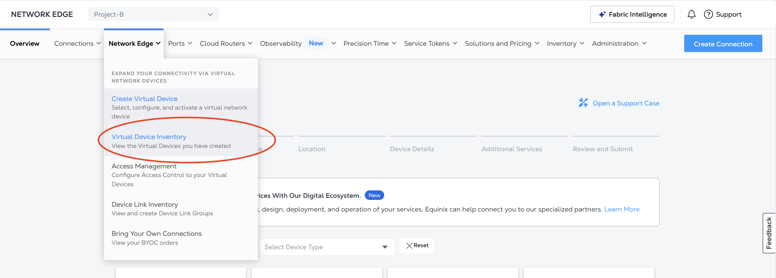

Connectez-vous à Equinix Customer Portal et accédez à Network Edge .
Dans le menu Network Edge , sélectionnez inventaire des dispositifs virtuels .
Cliquez sur l'appareil que vous souhaitez modifier. Les détails du dispositif virtuel s'affichent.

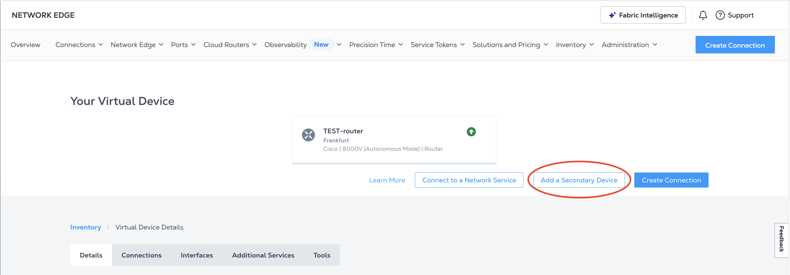

Dans votre inventaire de dispositifs virtuels , cliquez sur le nom du dispositif virtuel pour afficher les détails du dispositif virtuel .
Cliquez sur Ajouter un dispositif secondaire .

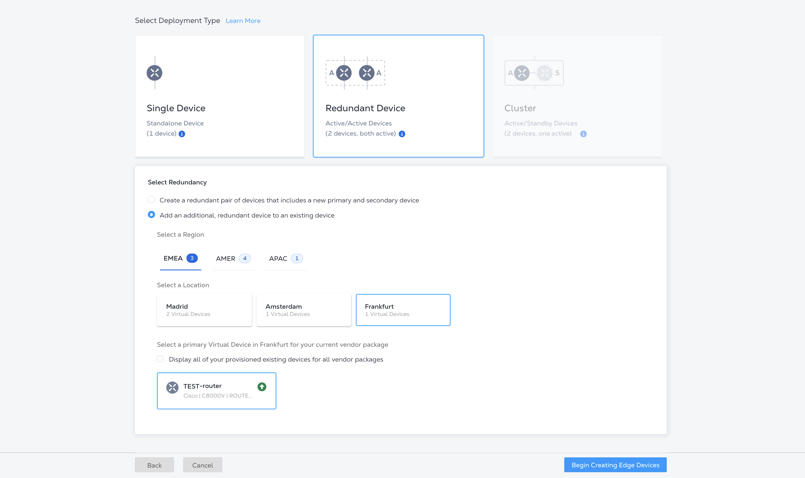

Pour sélectionner le type de déploiement, les options suivantes sont automatiquement configurées :
- Dispositif redondant
- Ajouter un dispositif redondant supplémentaire à un dispositif existant
- L'emplacement et l'appareil virtuel principal
Cliquez sur commencer la création de périphériques Edge .

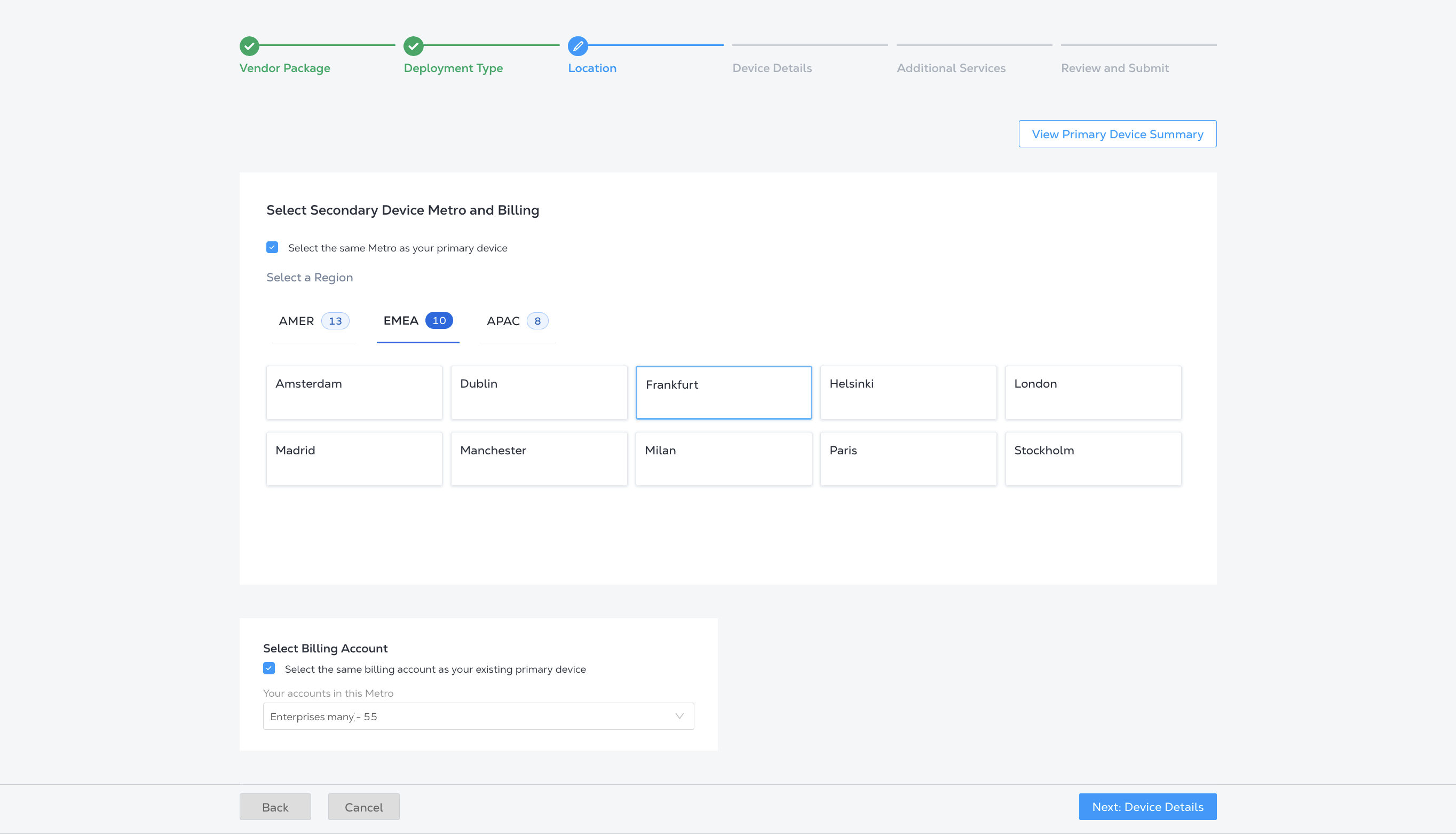

Sélectionnez un emplacement pour l'appareil secondaire. Par défaut, sélectionner la même zone métropolitaine que votre appareil principal est cochée et la zone métropolitaine de l’appareil principal est sélectionnée.
Pour sélectionner une autre zone métropolitaine, décochez la case sélectionner la même zone métropolitaine que votre appareil principal , puis sélectionnez une autre zone métropolitaine.
Sélectionnez un compte de facturation dans la liste déroulante ou cliquez sur sélectionner le même compte de facturation que votre appareil principal existant .
infoCliquez sur Afficher le résumé de l'appareil principal pour afficher les détails du compte, les détails de l'appareil, les informations de licence, les détails de notification et les informations de bande passante de l'appareil principal.
Cliquez sur suivant : Détails de l'appareil .

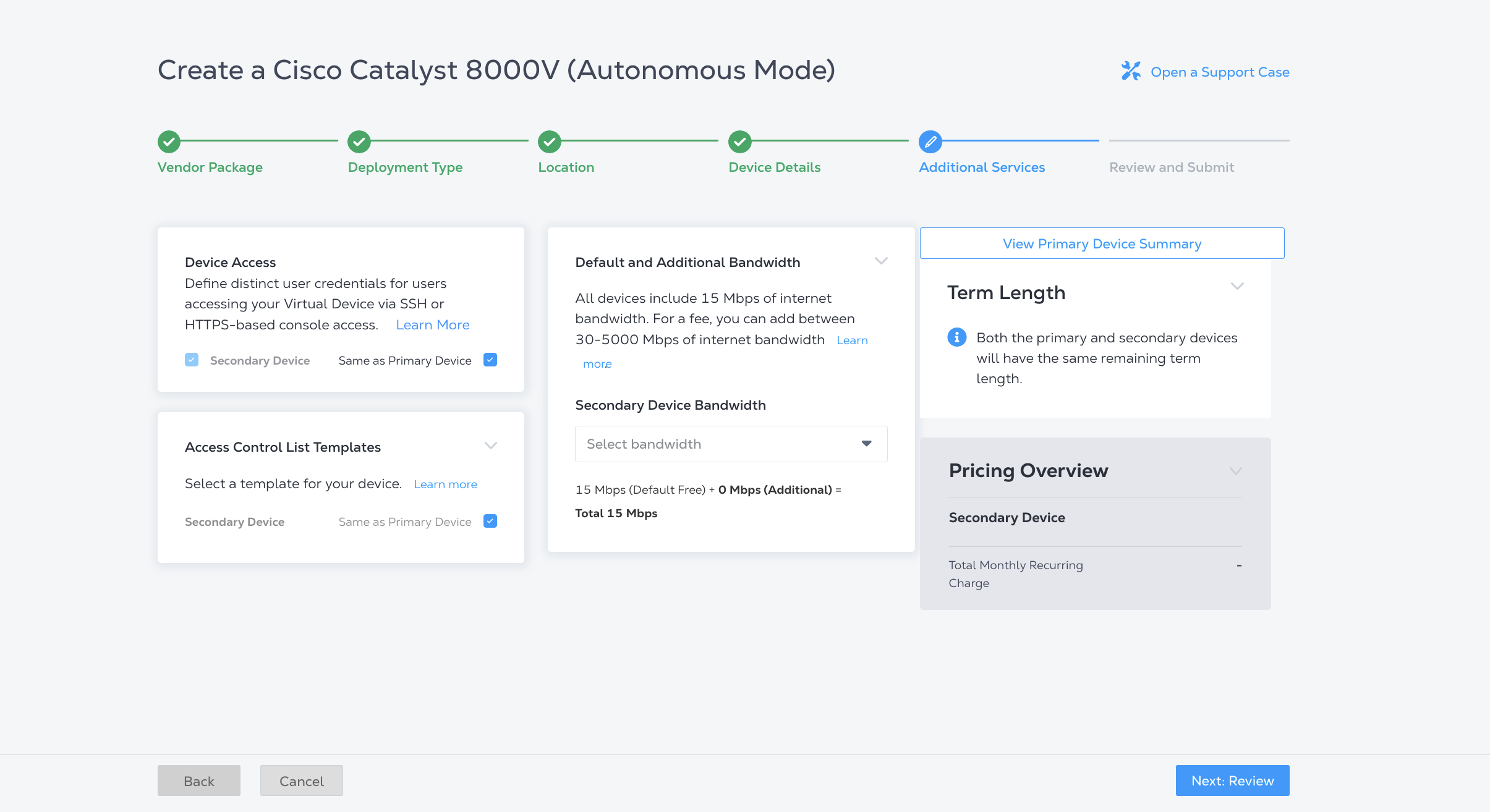

Sélectionnez des services supplémentaires pour le dispositif secondaire. Par défaut, ils utilisent les mêmes sélections que le dispositif principal.
Pour modifier l'accès à l'appareil , décochez identique à l'appareil principal et configurez la configuration d'accès de l'appareil secondaire.
Pour modifier les modèles de liste de contrôle d'accès , décochez identique à l'appareil principal et sélectionnez-en un dans la liste déroulante ou créez-en un nouveau.
Pour ajouter une bande passante supplémentaire au dispositif secondaire, sélectionnez une bande passante dans la liste déroulante bande passante du dispositif secondaire.

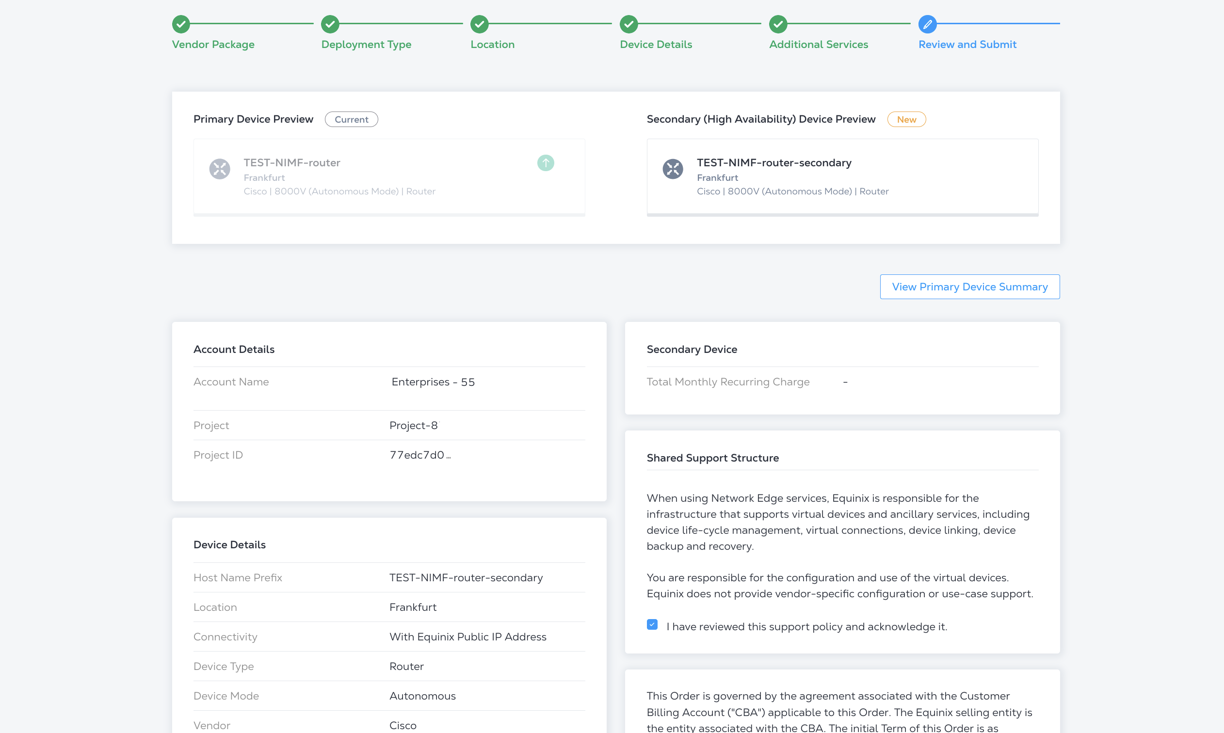

Cliquez sur suivant : Vérifiez et vérifiez votre commande. Dans la section structure de support partagée, vous devez cliquer sur J'ai pris connaissance de cette politique de support et l'accepter.
Cliquez sur créer un dispositif virtuel .
