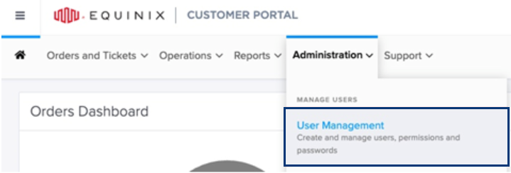

  1. Connectez-vous et ouvrez le Equinix Customer Portal : Fabric Dashboard en tant qu'administrateur principal.
  2. Cliquez sur l'icône de menu pour accéder au portail client d'Equinix.
  3. Dans le Portail clients, sélectionnez gestion des utilisateurs dans le menu Administration.
    Toute la gestion liée à l'utilisateur peut être effectuée à partir du menu Administration.

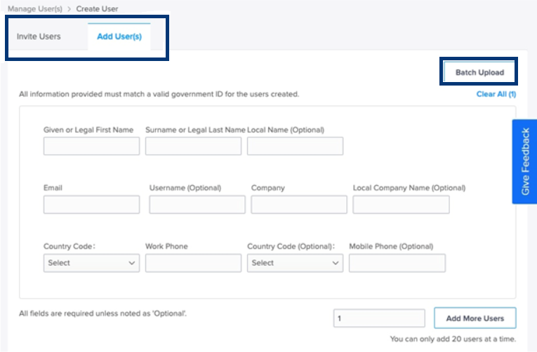

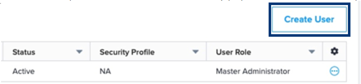

  4. Cliquez sur créer un utilisateur.
Le tableau suivant résume les processus d'ajout d'utilisateurs :
Flux de travailDescriptionAction suivante
Invitation par courrielEnvoyer une invitation à l'adresse électronique de l'utilisateurL'utilisateur reçoit une invitation par e-mail. L'utilisateur doit remplir les coordonnées de l'utilisateur, les informations d'identification, le code PIN et les questions de sécurité. Une fois l'enregistrement de l'utilisateur terminé, l'administrateur principal doit approuver le nouvel utilisateur, puis l'activation en activant l'accès au Portail clients et l'autorisation Network Edge.
Ajout d'un ou plusieurs utilisateursL'administrateur doit renseigner les coordonnées de l'utilisateur, y compris l'adresse e-mail pour lancer l'enregistrement. Ajoutez jusqu'à 20 utilisateurs à la fois à l'aide du formulaire Ajouter un utilisateur.L'utilisateur reçoit le nom d'utilisateur attribué ainsi que le code PIN temporaire et le lien d'activation dans des e-mails séparés. L'utilisateur lance l'activation du compte en créant un mot de passe, un code PIN et des questions de sécurité. Une fois l'enregistrement de l'utilisateur terminé, l'administrateur principal doit approuver le nouvel utilisateur, puis activer les utilisateurs en leur attribuant l'autorisation Network Edge. Si l'utilisateur ne reçoit pas d'e-mail d'activation, lancez l'activation en activant l'accès au Portail clients et l'autorisation Network Edge décrites dans la section suivante. Après avoir activé l'autorisation, lancez le processus de création de mot de passe, qui déclenche un e-mail de création de mot de passe.
Téléchargement par lots pour l'ajout d'un ou de plusieurs utilisateursL'administrateur doit télécharger une feuille de calcul contenant les coordonnées de l'utilisateur, y compris l'adresse e-mail. Portal remplit automatiquement les informations utilisateur en fonction du fichier téléchargé pour ajouter plusieurs utilisateurs.L'utilisateur reçoit le nom d'utilisateur attribué, le code PIN temporaire et le lien d'activation dans des e-mails séparés. L'utilisateur lance l'activation du compte en créant un mot de passe, un code PIN et des questions de sécurité. Une fois l'enregistrement de l'utilisateur terminé, l'administrateur principal doit approuver le nouvel utilisateur, puis activer l'utilisateur en activant l'accès au Portail clients et l'autorisation Network Edge.

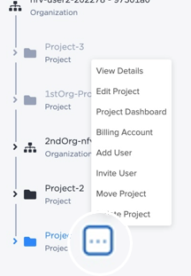

  1. Connectez-vous au portailIdentity and Access Management.
  2. Dans le menu ressources , cliquez sur hiérarchie de l'organisation .

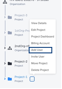

  3. Cliquez sur le menu à côté de l'organisation ou du projet auquel vous souhaitez ajouter un utilisateur.
  4. Sélectionnez Ajouter un utilisateur.
  5. Cliquez sur continuer.
Pour ajouter plusieurs utilisateurs, voir Ajouter plusieurs utilisateurs.
Pour plus d'informations, reportez-vous à la documentationgestion des identités et des accès.

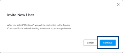

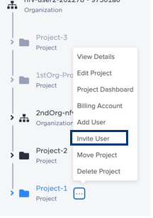

Inviter des utilisateurs (IAM)​
Pour inviter un utilisateur :
  3. Cliquez sur le menu à côté de l'organisation ou du projet auquel vous souhaitez inviter un utilisateur.
  4. Sélectionnez inviter un utilisateur.

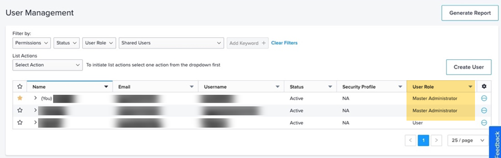

Seul un administrateur principal peut attribuer des privilèges d'administrateur principal à un autre utilisateur. Pour désigner un utilisateur existant comme administrateur principal :
  1. Connectez-vous et ouvrez le Equinix Customer Portal : Tableau de bord Fabric .
  2. Dans le menu Administration, sélectionnez gestion des utilisateurs .
  3. Localisez l'utilisateur existant que vous souhaitez désigner comme administrateur principal et cliquez sur le menu des options.
  4. Sélectionnez gérer les autorisations.
  5. Cliquez sur l'onglet autorisations et sélectionnez Administration et demande de services d'accès IBX .
  6. Sélectionnez privilèges d'administrateur et, dans la section type d'administrateur, assurez-vous que l'option Administrateur principal est sélectionnée.
Accédez à Administration et sélectionnez gestion des utilisateurs pour voir que le rôle de l'utilisateur est désormais Administrateur principal.

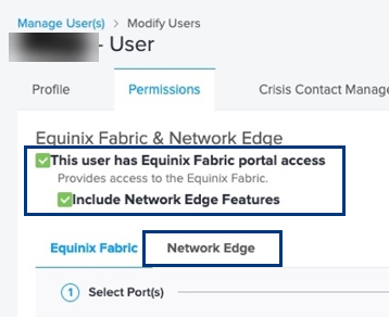

  5. Cliquez sur l'onglet autorisations et sélectionnez Equinix Fabric and Network Edge .
  6. Sélectionnez cet utilisateur a accès à Equinix Customer Portal et inclure les fonctionnalités Network Edge .
  7. Cliquez sur l'onglet Network Edge pour configurer des autorisations plus spécifiques pour gérer les périphériques virtuels.
    Lorsque les utilisateurs bénéficient d'un accès Network Edge, ils peuvent afficher tous les périphériques et leurs configurations. Certaines capacités et fonctions sont verrouillées en fonction des privilèges accordés.

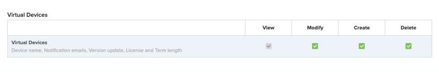

Autorisations pour les appareils virtuels​
Les autorisations de périphérique virtuel s'appliquent à tous les périphériques virtuels d'un compte d'organisation. Les autorisations NE sont PAS accordées au niveau d'un périphérique individuel. La section sélectionner les autorisations de périphérique virtuel permet à l'administrateur d'accorder des privilèges de modification, de création et de suppression aux périphériques virtuels. Les autorisations créer et Supprimer sont destinées aux périphériques virtuels. Modifier concerne les attributs tels que le nom du périphérique, la mise à jour de la version et les licences.

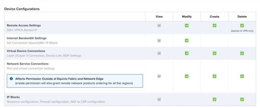

Autorisations de configuration des appareils​
Les autorisations de configuration des appareils s'appliquent à tous les appareils virtuels d'un compte d'organisation et permettent de contrôler les paramètres d'accès à distance et de bande passante Internet, ainsi que les connexions des appareils virtuels et des services réseau.
Nom de l'autorisationDescription
Paramètres d'accès à distanceAjouter, supprimer et modifier des utilisateurs SSH, des connexions VPN et des modèles de liste de contrôle d'accès.
Paramètres de bande passante InternetLes autorisations créer et Supprimer ne sont pas activées pour les paramètres de bande passante Internet car 15 Mbit/s de bande passante Internet sont inclus dans la commande d'origine des appareils et ne peuvent pas être supprimés. Modifier, lorsque cette option est sélectionnée, permet à l'utilisateur d'ajouter de la bande passante Internet supplémentaire.
Connexions de périphérique virtuelAfficher, créer, Supprimer et modifier les autorisations pour les connexions de couche 2 et 3, la liaison entre périphériques (lien entre les VNF) et les paramètres BGP.
Connexions des services de réseauCreate permet à l'utilisateur de se connecter à un fournisseur de services réseau (NSP) offrant son service sur la plate-forme Equinix Fabric via l'interface dédiée sur l'appareil. Create permet également à l'utilisateur de commander des ports réseau distants pour se connecter à un NSP qui n'est pas sur la plate-forme Equinix Fabric

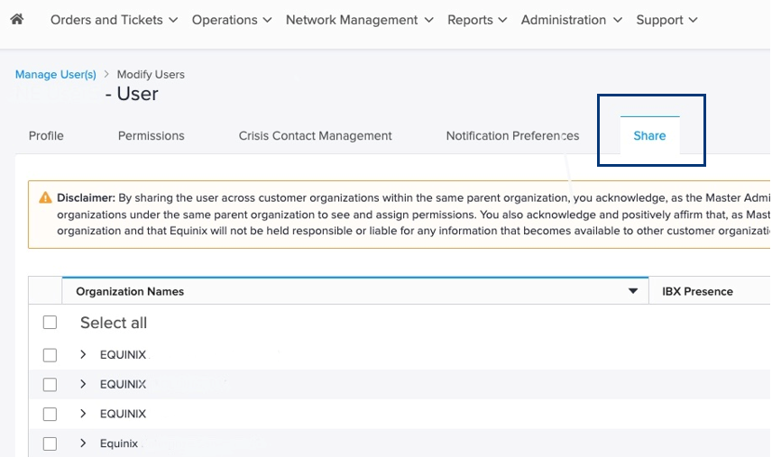

  3. Dans la liste des utilisateurs, localisez l'utilisateur que vous souhaitez partager et cliquez sur Options.
  5. Cliquez sur Partager.

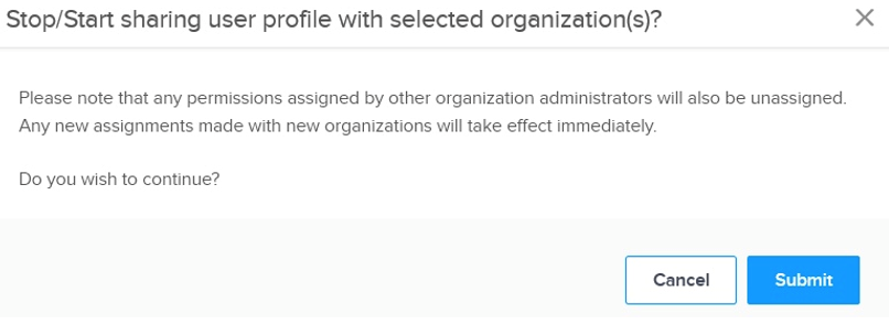

  6. Cochez la case BOX associée à l'organisation cliente avec laquelle vous souhaitez partager votre utilisateur. Vous pouvez développer le nom de l'organisation pour afficher le numéro de compte et le nom du compte.
  7. Cliquez sur soumettre les modifications.
  8. Dans la boîte de dialogue arrêter/commencer le partage du profil utilisateur avec les organisations sélectionnées ? Invite, cliquez sur soumettre.

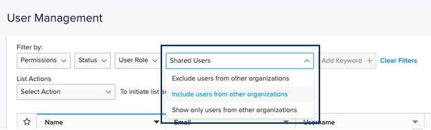

Une fois l'utilisateur partagé, l'icône utilisateur partagé s'affiche en regard de l'utilisateur dans la liste des utilisateurs. L'administrateur principal de l'organisation cliente avec laquelle vous avez partagé l'utilisateur peut désormais accorder des autorisations de port à cet utilisateur.
Accorder des autorisations à l'utilisateur partagé​
  3. Dans le menu utilisateurs partagés , sélectionnez inclure les utilisateurs d'autres organisations.

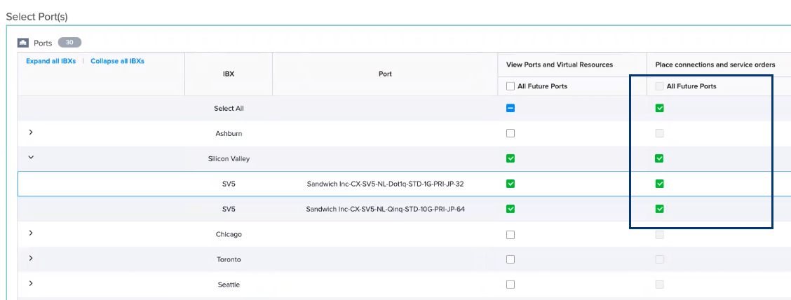

  7. Dans la liste sélectionner le(s) port(s), cliquez sur la flèche associée au IBX contenant les ports auxquels l'utilisateur doit accéder.
  8. Cliquez sur la case Afficher les ports et les ressources virtuelles (View ports and Virtual Resources) BOX associées au(x) port(s) dans le IBX sélectionné si vous souhaitez accorder ces autorisations.
  9. Cliquez sur l'option placer des connexions et des ordres de service pour cocher BOX associées au(x) port(s) dans le IBX sélectionné si vous souhaitez accorder ces autorisations.
  10. Cliquez sur soumettre.
