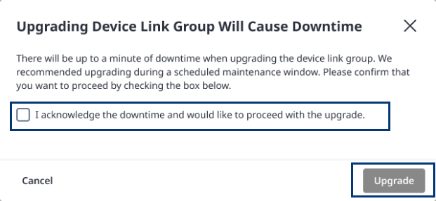

Avant de mettre à niveau votre DLG, sachez que cette mise à niveau entraînera moins d'une minute de temps d'arrêt pour vos connexions DLG. Nous vous recommandons de planifier une fenêtre de maintenance pendant vos heures creuses pour effectuer cette mise à niveau.

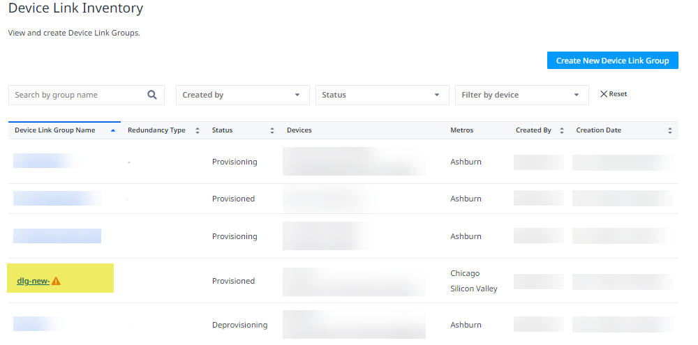

  1. Connectez-vous au [Equinix Customer Portal] (https://portal.equinix.com/ne/new-virtual-device) et accédez à Network Edge.
  2. Dans le menu Network Edge, sélectionnez Device Link Inventory.

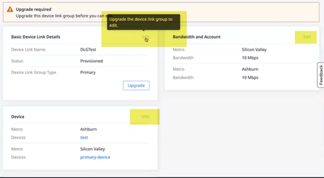

  3. Cliquez sur le DLG pour mettre à niveau. L'icône indique qu'une mise à niveau est nécessaire.

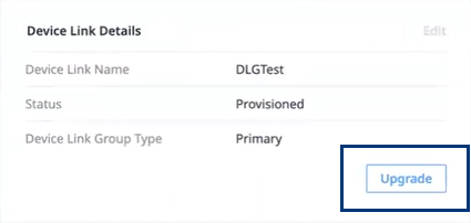

  4. Dans la section Détails du groupe de liaison d'appareils, cliquez sur Mettre à niveau.
    Si un DLG doit être mis à niveau, aucune autre fonction d'édition ne peut être exécutée tant que la mise à niveau n'est pas terminée.
  5. Sélectionnez Je reconnais le temps d'arrêt et souhaite procéder à la mise à niveau. et cliquez sur Upgrade.

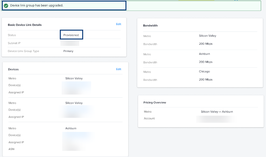

    Une fois la mise à niveau terminée, l'état du DLG passera à provisionné et une bannière s'affichera pour indiquer que la mise à niveau a réussi.

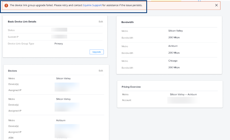

    Si la mise à niveau échoue pour une raison quelconque, vous pouvez réessayer ou contacter le service d'assistance pour obtenir de l'aide.
