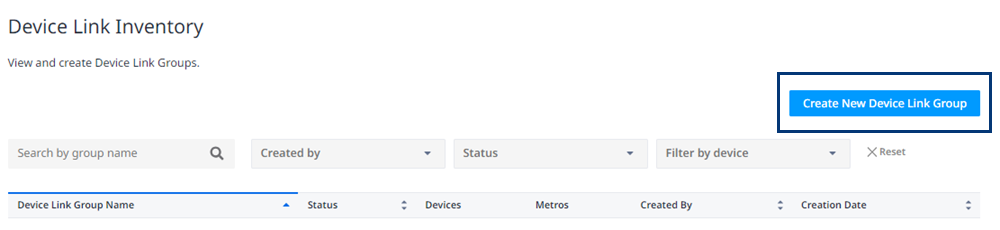

  1. Connectez-vous à Equinix Customer Portal et accédez au tableau de bord Network Edge .
  2. Dans le menu Network Edge , sélectionnez inventaire des liaisons de périphériques .
  3. Cliquez sur créer un nouveau groupe de liaisons de dispositifs pour démarrer le workflow de création de DLG.

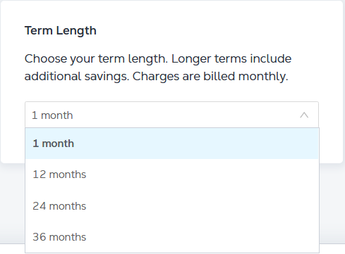

  9. Dans la section durée du terme , sélectionnez une durée de terme .
    Tous les groupes Device Link ont des longueurs de terme indépendantes, quelles que soient les longueurs de terme de chaque dispositif.
