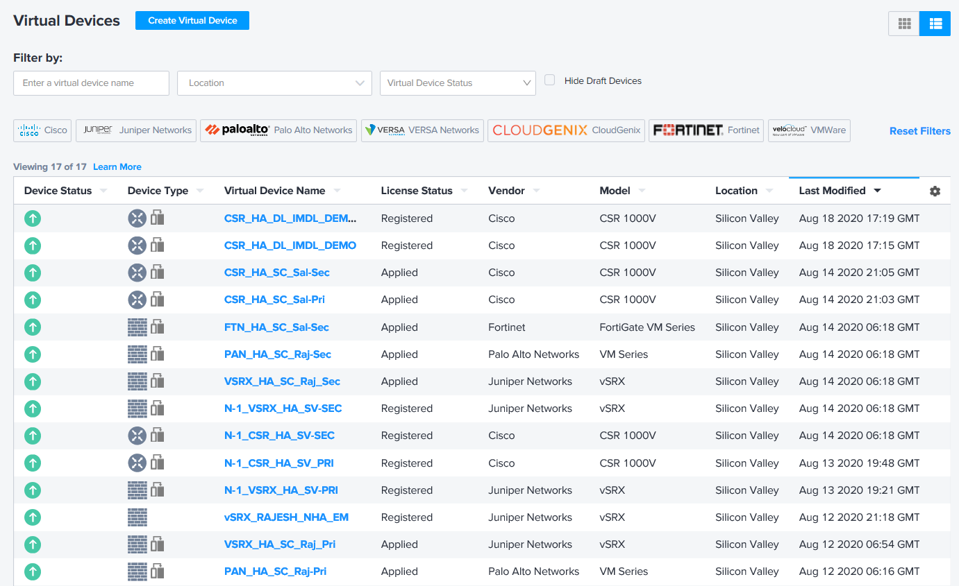

  2. Dans le menu Network Edge , sélectionnez inventaire des dispositifs virtuels .
  3. Sélectionnez un appareil dans la liste d'inventaire.

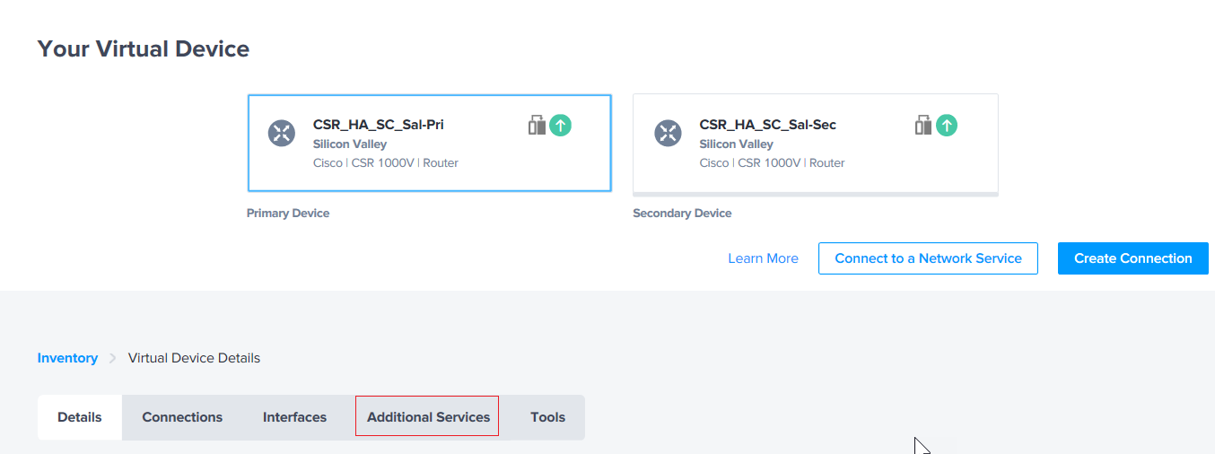

  4. Cliquez sur services supplémentaires .
  5. Dans la section lien de dispositif , cliquez sur Ajouter un nouveau lien de dispositif . Tous les appareils auxquels vous avez accès s'affichent. Cela inclut les appareils au sein et sans votre organisation.

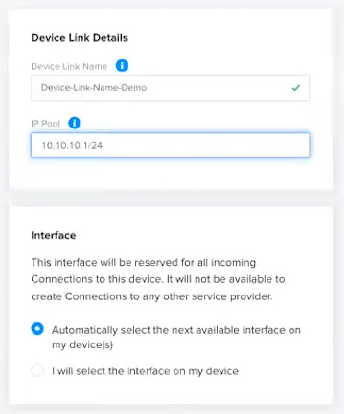

  7. Cliquez sur suivant : Détails de la liaison du dispositif , puis saisissez les informations.
    • Device Link Name - Entrez un nom pour la liaison.
    • Pool IP - Saisissez le sous-réseau.
