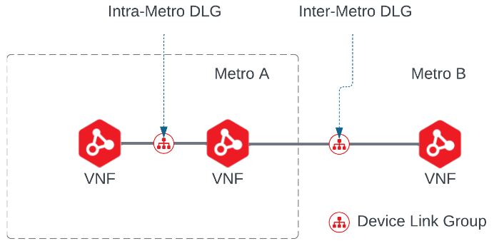

Les options de connectivité pour les groupes de liaison de dispositifs (DLG) sont les suivantes :
  • Intra Metro – connexion où les appareils sont connectés dans la même zone métropolitaine. Il n'y a pas de frais pour les connexions DLG intra-Metro.
  • Inter Metro – connexion où les appareils sont connectés entre différentes métros. Il y a des frais pour les connexions inter-Metro DLG.

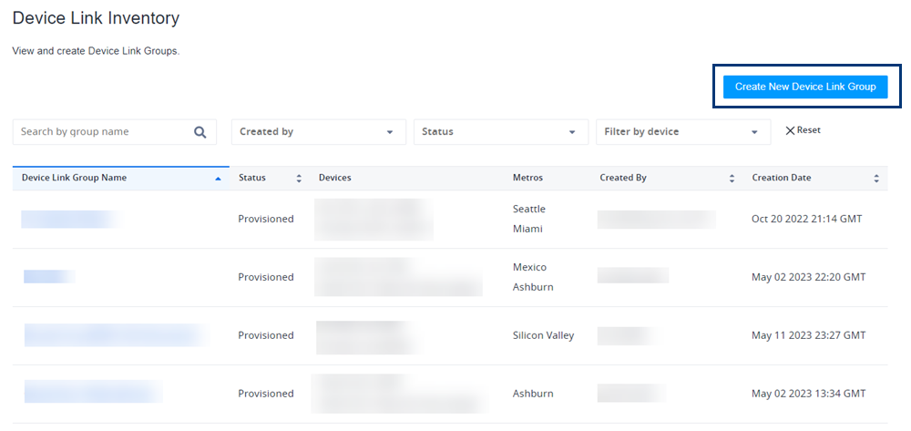

  2. Dans le menu Network Edge , sélectionnez inventaire des liaisons de périphériques .
  3. Cliquez sur créer un nouveau groupe Device Link .

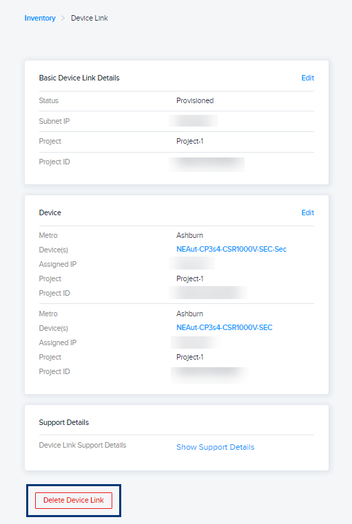

Afficher les détails de la liaison entre les appareils​

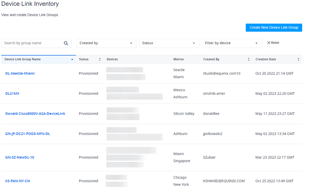

  1. Dans le menu Network Edge , sélectionnez inventaire des liaisons de périphériques .
  2. Dans la liste d'inventaire, cliquez sur le DLG. Les détails de base de la liaison entre les appareils, les détails des appareils et la présentation des tarifs s'affichent. À partir de là, vous pouvez modifier le lien du dispositif.

Supprimer un lien de dispositif​
  2. Cliquez sur le DLG dans la liste d'inventaire
  3. Cliquez sur Supprimer le lien du dispositif .
