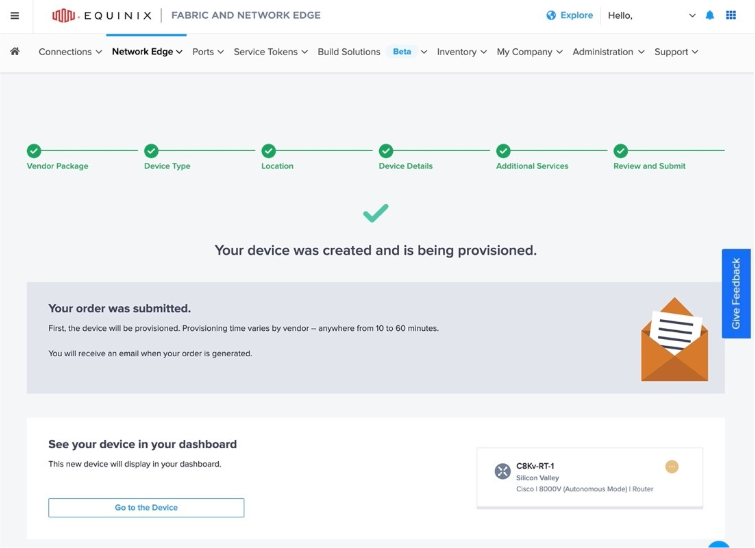

Votre périphérique sera commandé et approvisionné (déployé) immédiatement après que vous aurez cliqué sur Create-Virtual Device à la fin du workflow de création de périphérique.
Le premier écran qui s'affiche après la commande confirme la soumission de votre commande. Cliquez sur accéder aux périphériques pour accéder à la page Détails du périphérique.
Dans la fiche d'information de l'appareil, l'état actuel de l'approvisionnement est affiché par des icônes.

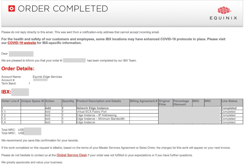

Confirmation par courriel de l'état de la commande et de l'approvisionnement​
Une fois votre commande terminée, vous recevrez un courriel de confirmation avec le prix détaillé et l'état de la commande.

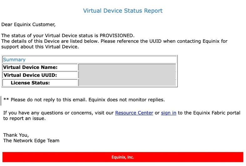

Vous recevrez un autre e-mail vous informant de l'état du provisionnement. Cet e-mail indique que l'état du périphérique virtuel est provisionné, ce qui signifie que le périphérique virtuel est accessible à partir de Détails du périphérique et que toutes les configurations requises sont terminées.

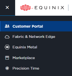

  1. Connectez-vous à Equinix Customer Portal avec les informations d'identification de l'administrateur principal, puis passez au Portail clients.
  2. Sélectionnez opérations, puis Centre de notifications . Tous vos enregistrements de commande sont répertoriés sous l'onglet notifications de commande.

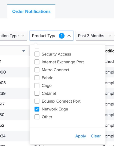

  3. Utilisez le filtre type de produit et sélectionnez Network Edge pour afficher uniquement la liste des enregistrements de commande liés à Network Edge. Vous pouvez cliquer sur et développer l'enregistrement de commande. Vous verrez une notification d'achèvement de commande similaire à l'e-mail que vous avez reçu.
