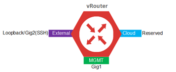

Trois VRF sont créés pour les appareils virtuels
  • MGMT
  • Nuage
  • Externe
L'interface MGMT est associée à la VRF MGMT. Les interfaces SSH et Loopback sont assignées à la VRF externe, les interfaces réservées restantes sont assignées à la VRF du nuage.

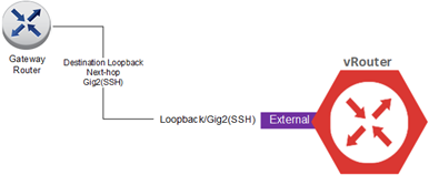

Chaque dispositif est équipé d'une interface de bouclage qui est créée et placée dans le VRF externe et à laquelle est attribuée une adresse IP publique appartenant à Equinix lors de la création du dispositif. Cette interface est utilisée pour les besoins de connectivité externe tels que la création de tunnels VPN IPSec et l'accès SSH. La joignabilité externe du dispositif virtuel est assurée par l'ajout d'une route hôte sur le routeur de la passerelle qui pointe l'adresse loopback vers l'interface SSH du dispositif virtuel en tant que saut suivant. Le routeur passerelle fait partie de l'infrastructure Equinix pour Network Edge et les routes sont configurées automatiquement dans le cadre du processus de provisionnement des dispositifs virtuels.
L'interface MGT est placée dans sa propre VRF et est utilisée pour les activités de gestion et d'approvisionnement.
Les interfaces restantes réservées à la connectivité cloud sont associées au VRF cloud et connectées à la Fabric Equinix. Ces interfaces peuvent ensuite être utilisées pour les connexions virtuelles aux fournisseurs de services cloud respectifs.
Les interfaces restantes sont destinées à la personnalisation par l'utilisateur et à certaines fonctionnalités à venir, telles que les liens NSP dédiés, le chaînage de services et d'autres qui seront annoncées. L'orchestration Equinix ne fournira pas de services cloud sur ces interfaces réservées.
