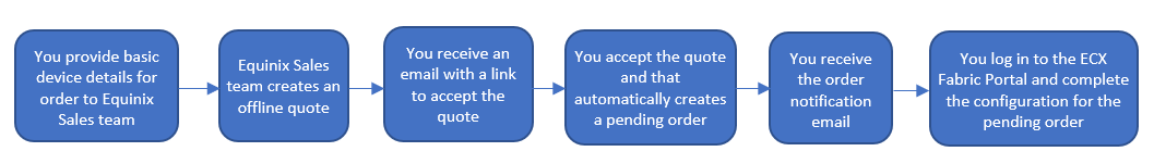

Dans les cas où vous avez besoin de l'aide de l'équipe commerciale d'Equinix pour obtenir un devis officiel et passer une commande hors ligne (qui ne démarre pas à partir du portail client d'Equinix), le flux de travail de commande et de configuration est le suivant :
Les informations de base que vous devez fournir pour recevoir un devis sont les suivantes :
  • Package fournisseur
  • Débit
  • Choisissez un dispositif unique ou une paire à haute disponibilité
  • Lieu où le dispositif sera instancié
  • Numéro de compte de facturation
  • Choisissez la configuration Equinix ou l'auto-configuration
  • Abonnement ou licence d'un tiers (BYOL)
  • Cœurs et mémoire (taille de l'instance)
  • Coordonnées
L'équipe Equinix créera un devis hors ligne. Un e-mail sera généré, détaillant le devis et fournissant un lien pour accepter le devis. Une fois le devis accepté, une confirmation de commande sera envoyée avec un lien vers le Equinix Customer Portal.

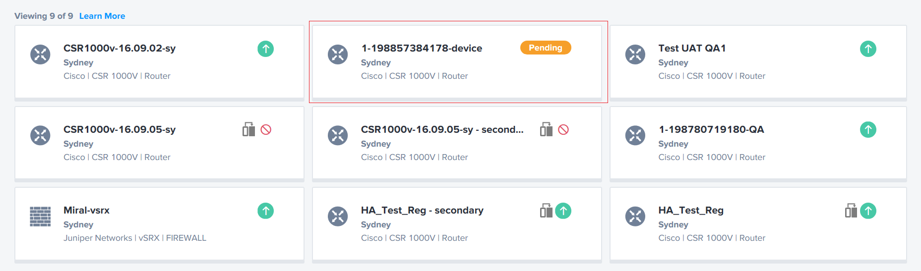

  1. Connectez-vous à Equinix Customer Portal et accédez à Network Edge.
  2. Dans le menu Network Edge , sélectionnez inventaire des périphériques virtuels .
  3. Cliquez sur le dispositif en attente.
  4. Cliquez sur Terminer la configuration des commandes en attente . Vous serez invité à terminer le flux de travail de création de périphérique. (Voir création d'un périphérique virtuel unique pour obtenir des instructions sur la création d'un périphérique.)
  5. Cliquez sur créer un périphérique virtuel . La commande est terminée.

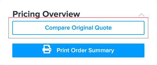

Si vous modifiez des paramètres de configuration qui affectent le prix, comparer le devis d'origine apparaît dans la section Aperçu des prix.
Cliquez sur comparer le devis d'origine pour vérifier la différence entre le périphérique de brouillon d'origine et le périphérique que vous configurez actuellement. Si vous souhaitez continuer avec des modifications qui ont une incidence sur le prix, vous devrez accepter les conditions de la commande lors de l'étape de révision.
