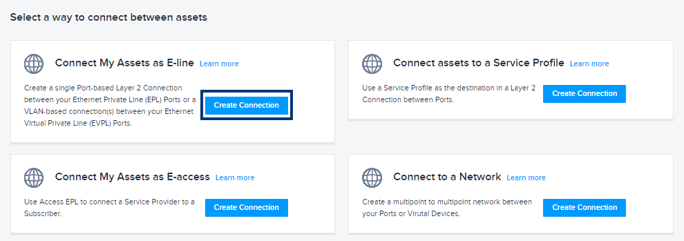

  3. Sur la carte mes propres ressources , cliquez sur se connecter à mes propres ressources.
  4. Sur la carte connecter mes ressources en tant que E-line , cliquez sur créer une connexion.
