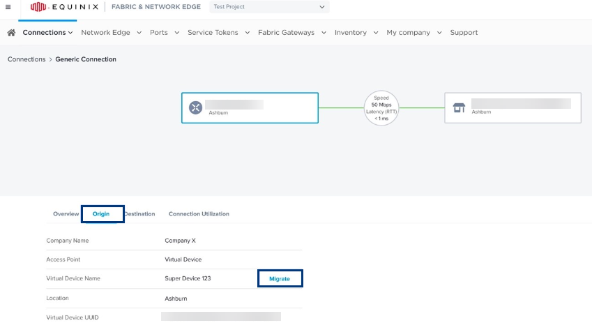

  3. Dans la fenêtre Détails du périphérique virtuel , cliquez sur l'onglet connexions , puis sur la connexion que vous migrez.
  4. Cliquez sur l'onglet origine , puis sur migrer.

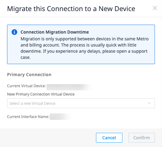

  5. Dans la fenêtre migrer cette connexion vers un nouveau périphérique BOX , sélectionnez un nouveau périphérique virtuel et un nouveau nom d'interface .
  6. Lisez attentivement les conditions générales de cette commande, puis cochez la case des conditions.
  7. Cliquez sur confirmer.
La migration est limitée dans le même métro. En outre, la migration entraînera une interruption de service et un temps d'arrêt de l'appareil. Ce processus doit être effectué pendant votre fenêtre de maintenance pour éviter toute interruption de service.

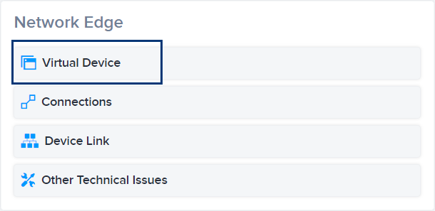

  3. Dans la section Network Edge , cliquez sur périphérique virtuel .

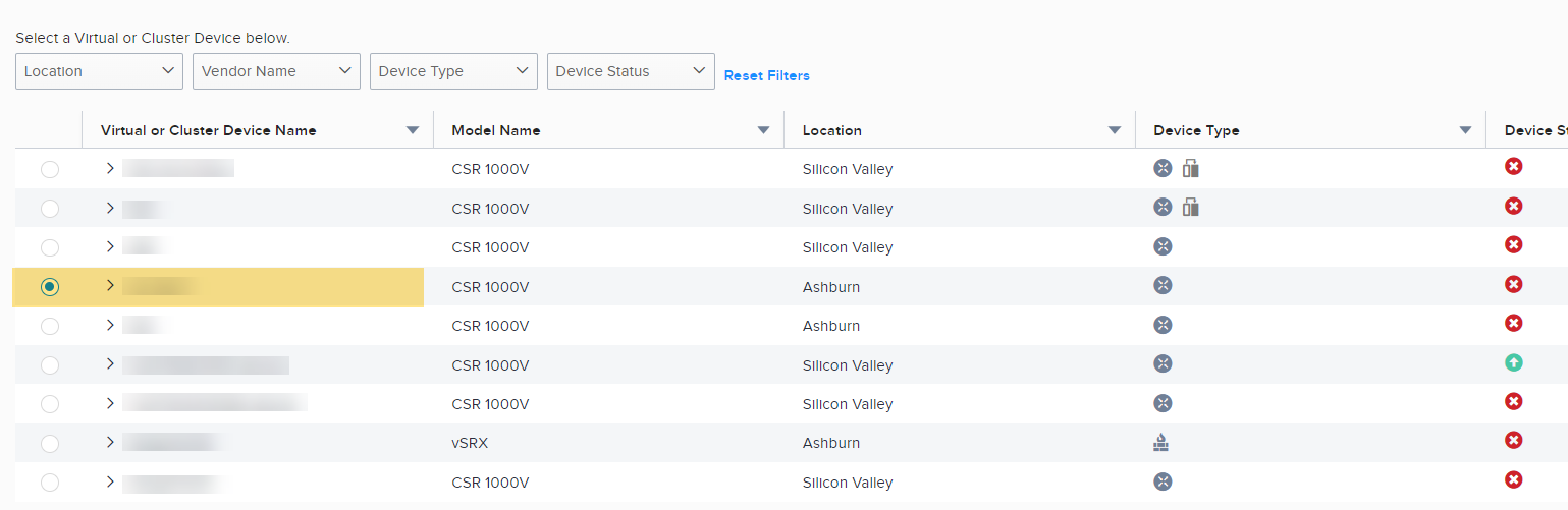

  4. Dans la liste des appareils, sélectionnez un appareil.

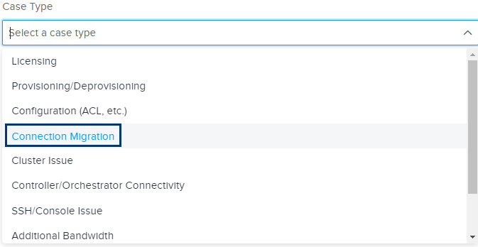

  5. Dans le menu déroulant Type de cas, sélectionnez Migration de connexion.
