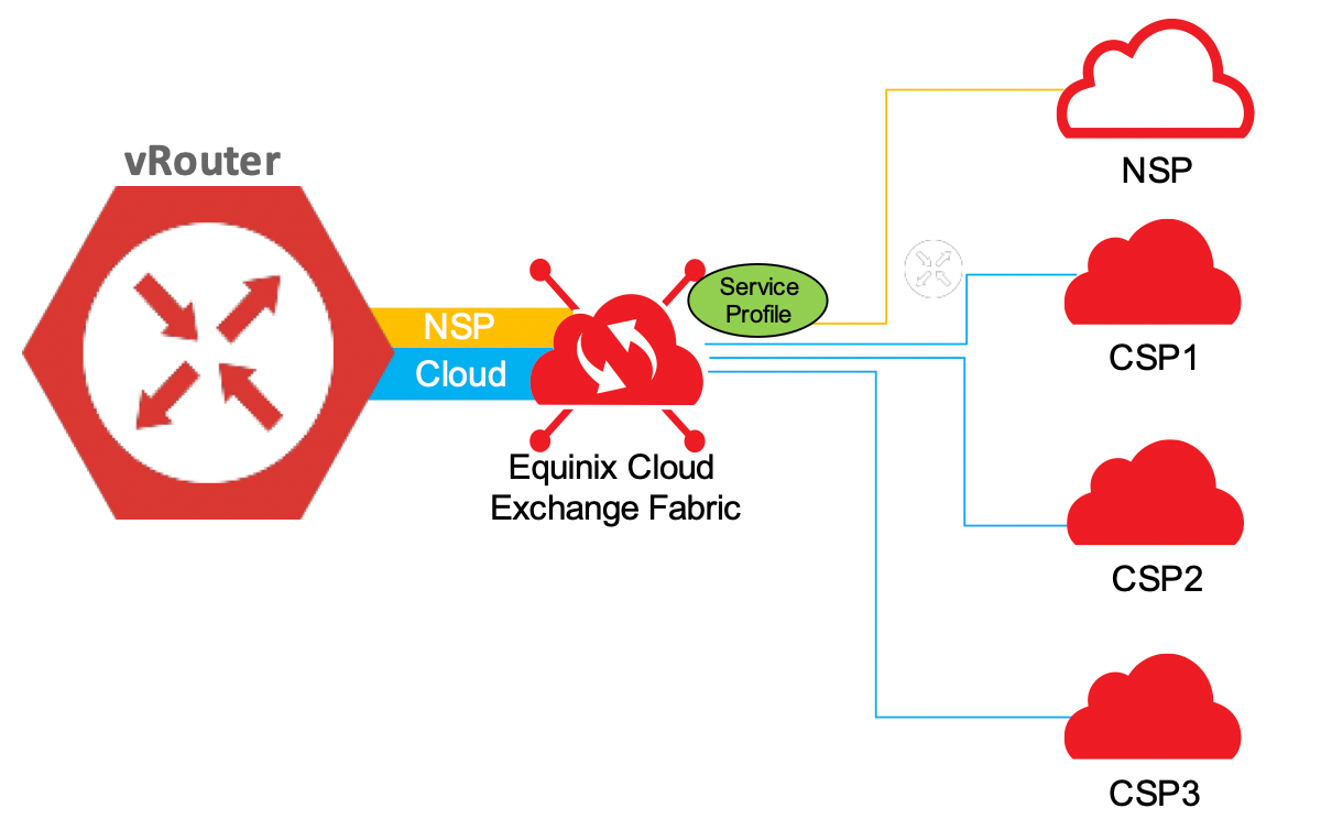

Cette rubrique se concentre principalement sur la connexion de votre appareil virtuel à votre fournisseur de services réseau (NSP), un cas d'utilisation courant qui implique souvent un aspect physique de la solution.
Pour la plupart des clients, il est aussi important de connecter les environnements des clients entre eux que de se connecter aux nuages et à l'internet.
À mesure que le Equinix Fabric se développe, de plus en plus de fournisseurs de services réseau et d'entreprises rejoignent la plate-forme et proposent leurs produits et services. Parfois, les destinations que vous devez atteindre à partir de votre périphérique virtuel ne sont pas présentes sur Equinix Fabric et une alternative pour les atteindre est nécessaire.

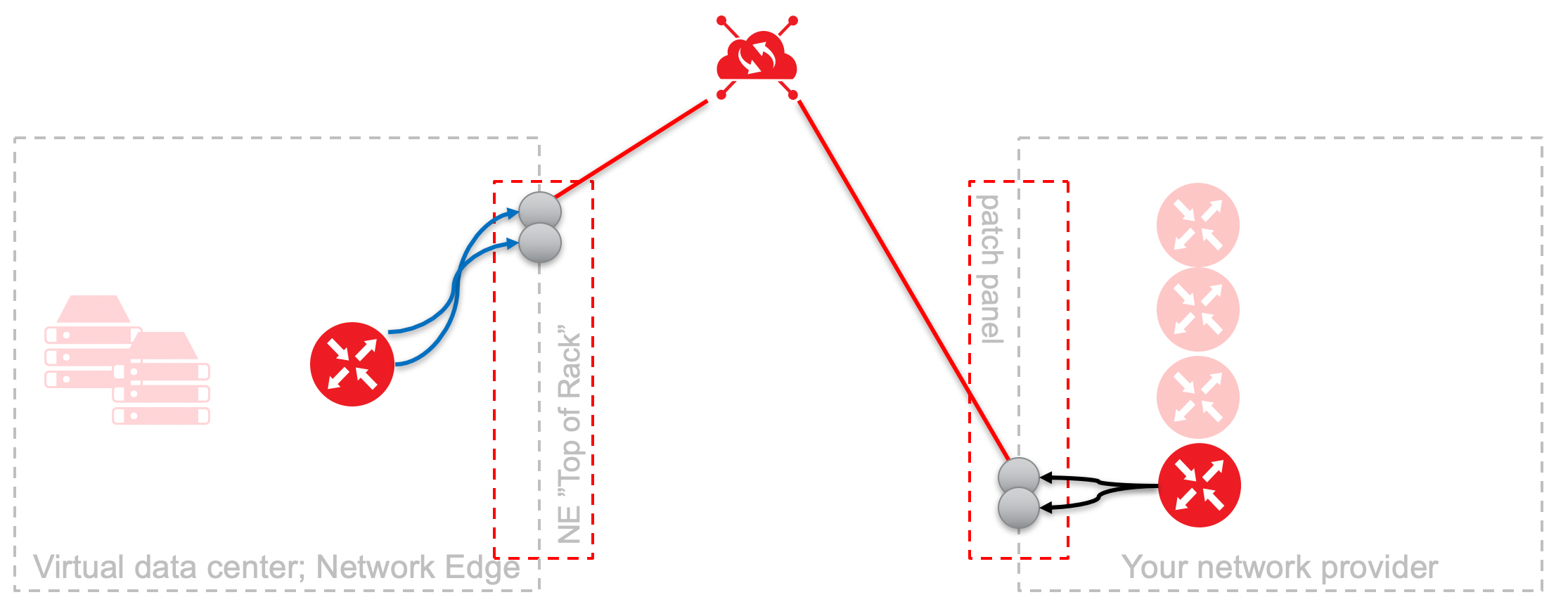

Pour connecter un périphérique virtuel à un environnement physique, l'utilisateur doit accéder au monde physique extérieur à partir d'un périphérique déployé sur un nœud de traitement partagé avec des interfaces virtuelles. Cela se fait généralement avec Cross Connects d'un centre de données ou d'un espace de cage à l'autre.

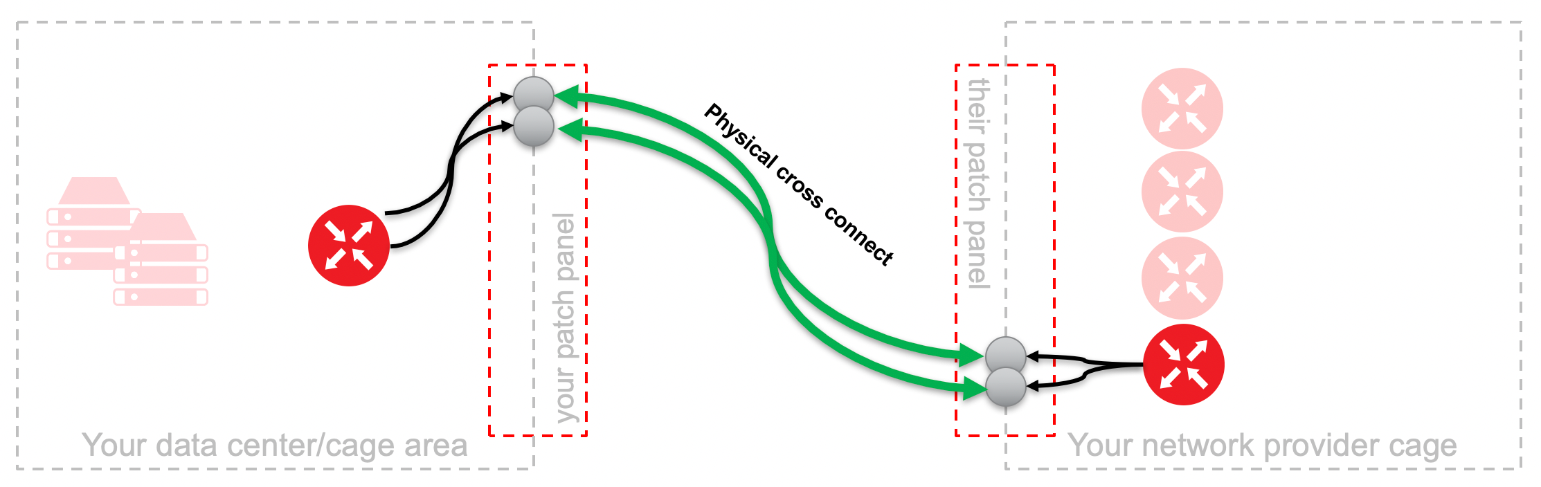

Pour faciliter cette même activité avec un appareil virtuel qui n'occupe pas de cage, nous virtualisons certains aspects de la solution, et il existe de nombreuses façons de le faire.
Tous les appareils Network Edge se connectent au monde extérieur via la plate-forme Equinix Fabric ou via Internet (Equinix Internet Access), car cela répond à de nombreux cas d'utilisation sans autre besoin de connexion. Cependant, de nombreux utilisateurs trouvent qu'ils veulent que leurs périphériques virtuels soient connectés à un NSP qu'ils souhaitent ou avec lequel ils font déjà affaire. Cela permet souvent de normaliser le périphérique avec le reste d'un déploiement réseau global en l'intégrant à un réseau MPLS existant.
La connexion est facilitée par la Fabric Equinix, et tout le trafic entrant et sortant de la Fabric Equinix passe par un port physique, qu'il soit dédié à un seul utilisateur ou service, ou qu'il soit utilisé de manière multi-tenant.

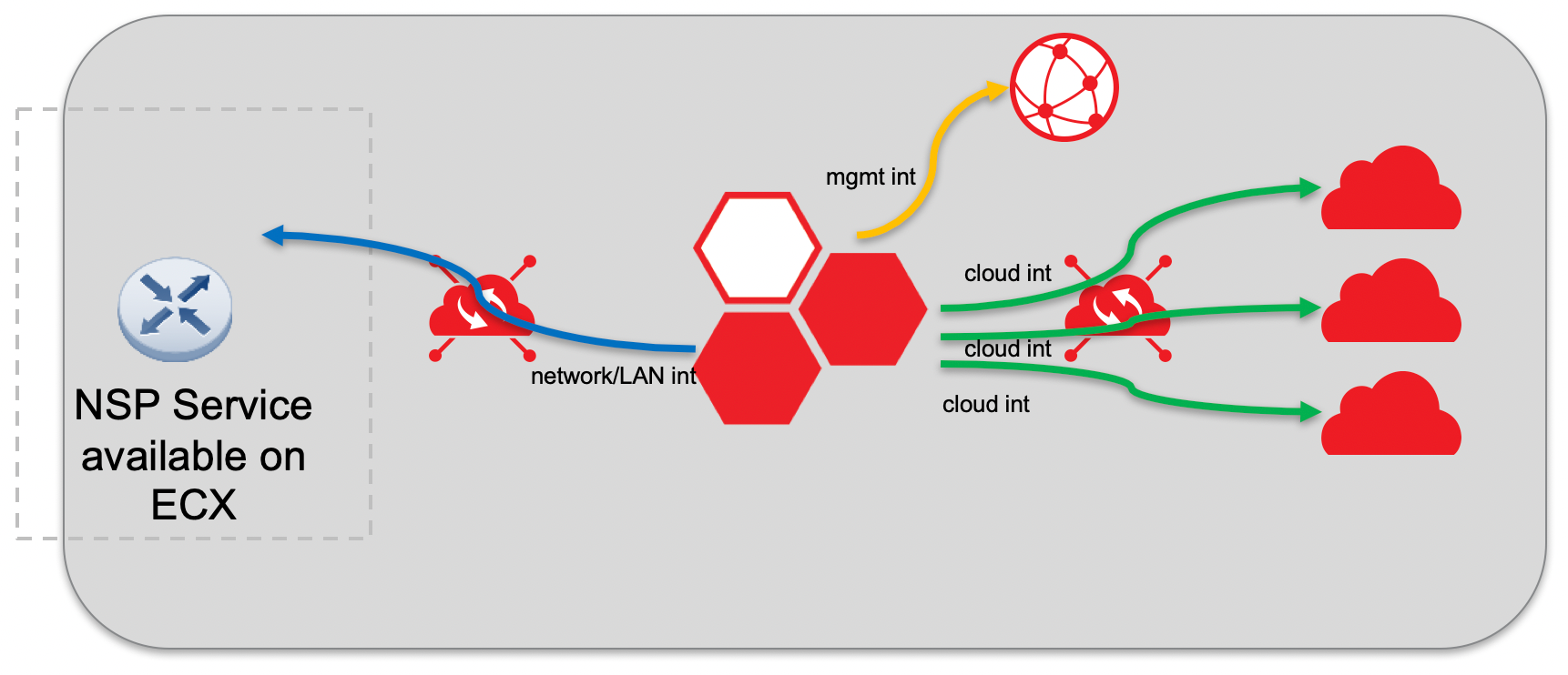

Pour qu'un utilisateur de dispositif virtuel accède à un service réseau que vous avez acheté, il y a plusieurs façons de procéder via la Equinix Fabric avec BYOC.
NSP est un vendeur sur Equinix Fabric​
Dans ce scénario, le fournisseur de réseau propose ses produits et services réseau publiquement via Equinix Fabric. Le propriétaire du périphérique virtuel crée une connexion au service Equinix Fabric connu et publié. Il s'agit de la méthode la plus simple pour les propriétaires de périphériques virtuels, et nous encourageons les fournisseurs de réseaux à participer à l'écosystème Equinix Fabric dans la mesure du possible.
Si le NSP est présent sur l'Equinix Fabric, trouvez-le dans la liste des services disponibles et créez une connexion.

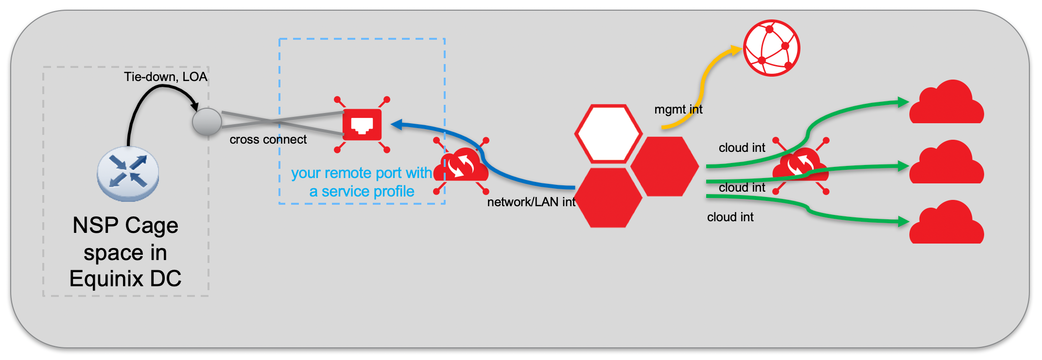

Si vous souhaitez vous connecter à un fournisseur de réseau avec un dispositif virtuel, mais que le fournisseur de réseau n'est pas présent sur Equinix Fabric en tant que vendeur, il doit pouvoir effectuer l'une des opérations suivantes :
  • Avoir une présence sur la Fabric Equinix qu'ils utilisent pour acheter le service Equinix Fabric et pouvoir utiliser ce port comme destination pour que vous puissiez vous y connecter.
  • Avoir une présence physique dans les installations de Equinix où ils peuvent réserver un port physique pour vous et générer une lettre d'autorisation/affectation des installations du client (LOA/CFA). Si le NSP utilise cette méthode, le propriétaire du périphérique virtuel doit suivre la procédure suivante pour se connecter au LOA/CFA :
Créer un port​
  1. Commandez le port distant en ligne.
  2. Configurez le port.
  3. Chargez la LOA.
  4. Indiquez les contacts nécessaires pour les travaux d'arrimage physique.
  5. Planifiez l'appel à manifestation d'intérêt.
Créer un profil de service​
  1. Entrez les paramètres de base.
  2. Rendez votre profil privé et ajoutez des utilisateurs internes.
  3. Chargez le port que vous avez créé.
  4. Spécifiez les vitesses.
  5. Obtenez l'approbation opérationnelle si nécessaire.
Connectez-vous à votre profil​
  1. Créez une connexion à partir de votre appareil (Connect to Self)
  2. Sélectionnez le profil que vous avez créé.
  3. Sélectionnez les informations appropriées du côté Z (port que vous créez et VLAN fourni par le NSP).
LOA/CFA​
LOA/CFA est une autorisation que le propriétaire d'un espace dans un centre de données accorde à un autre qui permet l'accès à sa cage pour un certain but. Le CFA est un emplacement spécifique dans le centre de données, faisant généralement référence aux armoires, étagères et prises, où la connexion doit être effectuée.
Port distant​
Un port est un lieu physique où l'interconnexion se produit entre deux parties. Les câbles de chaque partie sont physiquement branchés ensemble afin que les données puissent passer. Avec un port distant, le port appartient au client, mais l'emplacement ne l'appartient pas. Le client de périphérique virtuel se procure un port distant et possède ce port dans un emplacement physique dans lequel le client n'a pas de présence réelle.
Un port distant peut être utilisé lorsqu'aucun routeur CPE physique n'est colocalisé dans un centre de données Equinix. Le routeur virtuel peut être connecté au commutateur Equinix Fabric via un profil de service de couche 2 avec la connexion NSP terminée directement sur le commutateur Equinix Fabric. Le profil de service appartient au client qui est chargé de définir les attributs corrects pour établir la connectivité.
Pour vous connecter, passez une commande auprès de votre NSP, puis fournissez à Equinix le LOA/CFA donnant à Equinix l'autorisation de se connecter entre le point de démarcation NSP et le commutateur Equinix Fabric. Comme dans le cas d'une connexion physique, vous pouvez également vous connecter à n'importe quel emplacement sur Equinix Fabric (local ou distant).

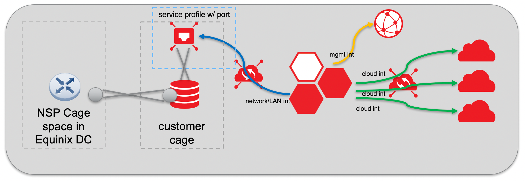

Connectez-vous à vos ressources hébergées​
L'équipement fourni par le client peut être colocalisé dans un datacenter Equinix. Pour y accéder, vous avez besoin d'un port physique sur le cloud Exchange et d'un profil de service défini pour connecter le routeur virtuel. L'interconnexion virtuelle peut se produire entre deux emplacements quelconques sur le Equinix Fabric (local ou distant). Dans le diagramme ci-dessous, le propriétaire d'un périphérique virtuel s'est connecté à distance à une cage dans un autre métro en utilisant le Equinix Fabric comme méthode pour atteindre le port.
En fin de compte, la façon dont nous facilitons toute connexion du virtuel au physique, y compris une connexion réseau depuis le fournisseur du client, passe par la Fabric d'Equinix.

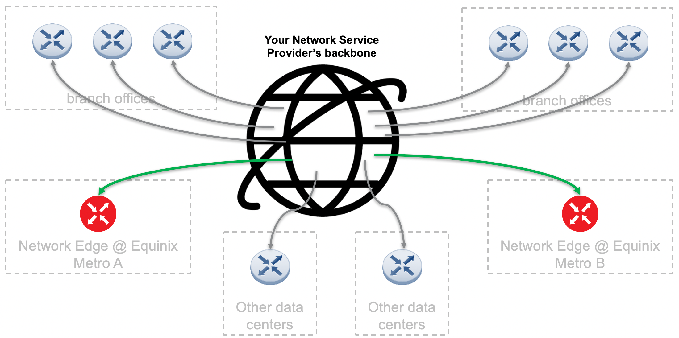

  • Connexion de l'appareil à un NSP mondial existant avec lequel l'utilisateur est sous contrat pour des services MPLS, EVPL, Internet ou d'autres services de télécommunications.

Pour se connecter via Equinix Fabric, certaines choses doivent être présentes, qu'elles appartiennent à NSP ou au client. Pour se connecter d'un côté à l'autre, deux ports et une connexion entre eux sont nécessaires. Heureusement, bon nombre de ces composants sont déjà présents.
Du côté du périphérique virtuel, chaque périphérique est déjà livré avec un port virtuel faisant face au Equinix Fabric. Par conséquent, la majeure partie du travail nécessaire consiste à accéder au service réseau (ou au côté Z) :
  • Si le NSP vend activement des services sur la Equinix Fabric, il suffit de créer une connexion à ce service pour passer à l'étape suivante.
  • Si le NSP fournit un port sur le Equinix Fabric, il doit spécifier le service auquel se connecter. Vous pouvez passer à l'étape suivante pour connecter l'appareil, mais vous devez d'abord avoir l'autorisation de NSP pour voir le service.
  • Si le NSP fournit un emplacement d'arrimage physique uniquement dans un centre de données Equinix, procurez-vous un port auquel connecter le NSP, puis définissez un service autour de ce port pour que vous puissiez vous y connecter
Lorsque vous choisissez de vous connecter à votre NSP à partir d'un périphérique virtuel, nous vous recommandons d'utiliser les flux de connexion spéciaux plutôt que les flux de connexion CREATE standard. Cela garantit que votre connexion NSP est sur une interface discrète et VRF qui vous permet de la configurer séparément et différemment des autres trafics cloud Equinix Fabric. Chaque périphérique virtuel est lancé avec une interface de fournisseur de réseau réservée, que vous choisissiez de l'utiliser ou non.
Profils de service​
Connectez-vous à tout ce qui se trouve sur Equinix Fabric en tant que destination ou extrémité Z à l'aide d'un profil de service. Tout le monde peut créer un profil de service sur Equinix Fabric avec un port, et le profil de service peut être privé afin que seuls les utilisateurs autorisés puissent le voir et l'utiliser.
Vous pouvez supprimer le profil ou supprimer le port du profil immédiatement après avoir créé une connexion de votre appareil au port, et la connexion reste en place. Les utilisateurs peuvent également ajouter des paramètres BGP pour s'assurer que l'appairage se produit entre les environnements. Pour ce type de connectivité, Equinix recommande un profil de service Layer2.
