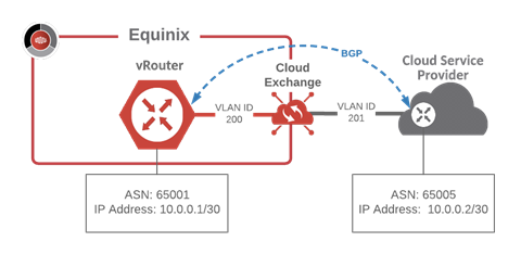

Lorsqu'un service BGP est ajouté à une connexion de couche 2 d'Equinix Fabric, votre appareil peut s'appairer avec les paramètres équivalents de l'autre côté de cette connexion, tout comme vous configureriez un routeur physique pour faire de même. Une configuration typique d'une connexion entre votre appareil et un fournisseur de cloud public peut ressembler à ceci :
À moins que l'utilisateur ne demande ou ne configure spécifiquement une configuration personnalisée, toutes les connexions à la Equinix Fabric traversent un seul VRF à partir de plusieurs interfaces virtuelles.
Voir Architecture de la plateforme pour plus d'informations sur la configuration et l'architecture typiques.
Ces différentes connexions peuvent ensuite s'échanger entre elles ou avec des sessions sur d'autres interfaces (par exemple vers l'internet public ou un tunnel VPN).

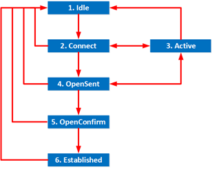

Le service BGP passe par une série d'états qui sont conformes aux normes définies par la RFC 4271, mais qui peuvent présenter des nuances propres au fournisseur. Cette transition d'état est différente de l'état de l'appareil dans son ensemble et ne doit pas être confondue avec une défaillance plus générale.
Bien que la session BGP puisse passer par les sept étapes standard, les états BGP les plus remarquables sont les suivants :
- Idle - La connexion n'est pas en phase active de peering
- Établi - La connexion est en cours et les tables de routage sont mises à jour.
- Échec - La tentative d'appariement ou de recherche de l'ASN a échoué et doit être supprimée ou réessayée.

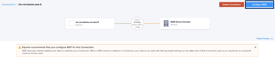

Pour ajouter une session BGP, vous devez disposer d'une connexion à votre appareil. Une fois que vous avez au moins une connexion, allez dans votre inventaire des connexions et sélectionnez la connexion pour afficher les détails de la connexion et configurer BGP.
Connectez-vous au [Equinix Customer Portal] (https://portal.equinix.com/ne/new-virtual-device) et accédez à Network Edge.
Dans le menu Connexions, sélectionnez Inventaire des connexions.
noteSi votre connexion ne dispose pas encore d'un peering BGP configuré, un message s'affiche sur la page des détails de votre connexion, indiquant qu'Equinix recommande d'ajouter le BGP à la connexion.
Cliquez sur la connexion à laquelle vous souhaitez ajouter le peering BGP.
Sur votre page Connection Details, cliquez sur Configure BGP.
