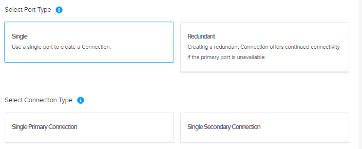

Configuration du port​
  1. Cliquez sur Démarrer la configuration standard .
  2. Dans la section _Select Port Type :
    • Cliquez sur unique si vous souhaitez utiliser un seul port pour créer une connexion. Si vous cliquez sur unique, sélectionnez un type de connexion.
    • Cliquez sur Redondant si vous souhaitez créer une connexion redondante pour maintenir la connectivité si le port principal n'est pas disponible.
    Bien que la création d'une connexion unique soit une option, la redondance n'est pas garantie sans une connexion redondante.
