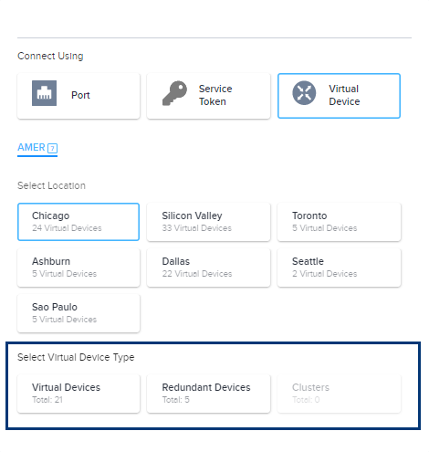

  7. Dans la section Origine, cliquez sur Dispositif virtuel. (Pour plus d'informations sur la connexion d'un port Equinix Fabric, voir Colt on Demand dans la documentation Equinix Fabric).

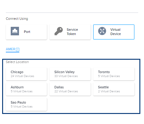

  8. Sélectionnez un lieu d'origine.
  9. Parmi les types d'appareils disponibles pour l'emplacement sélectionné, sélectionnez un type d'appareil virtuel.

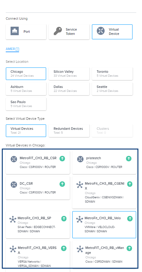

  10. Sélectionnez un appareil parmi les appareils disponibles pour le type d'appareil et l'emplacement que vous avez sélectionnés.

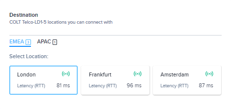

  11. Dans la section Destination, sélectionnez l'emplacement de destination et cliquez sur Suivant.
  12. Cliquez sur Suivant. Un message de connexion à distance s'affiche.
  13. Cliquez sur OK.
