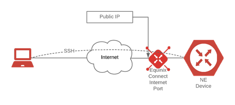

User Access est un service générique (disponible chez la plupart des fournisseurs) qui fournit un accès direct au périphérique. Il peut prendre plusieurs formes ; la plus courante est SSH.
Secure Shell, ou SSH, est une méthode d'accès courante qui permet aux utilisateurs approuvés de se connecter à l'appareil et de l'utiliser directement. Les informations d'identification SSH peuvent être ajoutées pour un nombre maximum d'utilisateurs. Equinix limitera certaines activités de l'utilisateur SSH pour empêcher les accidents majeurs ou les verrouillages de se produire, mais nous essayons, dans la mesure du possible, de minimiser cette restriction. Par exemple, un utilisateur SSH ne pourrait pas supprimer l'interface SSH. Cela empêche à la fois la visibilité opérationnelle de Equinix et les propres utilisateurs du client d'être verrouillés à l'extérieur de l'appareil, sans autre moyen de résoudre qu'une suppression complète.

Certains fournisseurs proposent une interface utilisateur de base lors de la navigation vers l'adresse ou le FQDN du périphérique. Le service d'accès utilisateur peut également être utilisé à cette fin, car il s'agit généralement déjà d'un shell sur SSH ou la CLI.
Lorsqu'un utilisateur se connecte directement à l'appareil via SSH, il utilise généralement un client tel que Telnet, PuTTY ou OpenSSH. Cela leur permettra d'accéder à la CLI du périphérique. Equinix ajoute des limitations d'autorisation utilisateur pour éviter les erreurs catastrophiques, mais nous essayons de permettre autant que possible. Certains fournisseurs n'ont pas la possibilité de limiter les contrôles utilisateur à SSH.
Par conséquent, le client assume l'entière responsabilité des modifications de configuration et des ajustements qu'il engage sur l'appareil. Toute perte de valeur ou interruption de service qui en résulte pourrait ne pas s'appliquer à la garantie SLA. Le client assume également l'entière responsabilité de comprendre comment naviguer et configurer cet appareil à l'aide du système d'exploitation et de la version appropriés pour ce fournisseur.
Les utilisateurs peuvent voir et utiliser presque tous les aspects de l'appareil, comme ils le feraient avec un appareil physique au sein de leur réseau d'entreprise. Par exemple, lorsqu'il est connecté au périphérique, l'utilisateur peut afficher les interfaces (avec la commande appropriée pour ce fournisseur et ce système d'exploitation) et voir l'interface SSH, qui inclut toujours une adresse IPv4 publique émise par Equinix.
