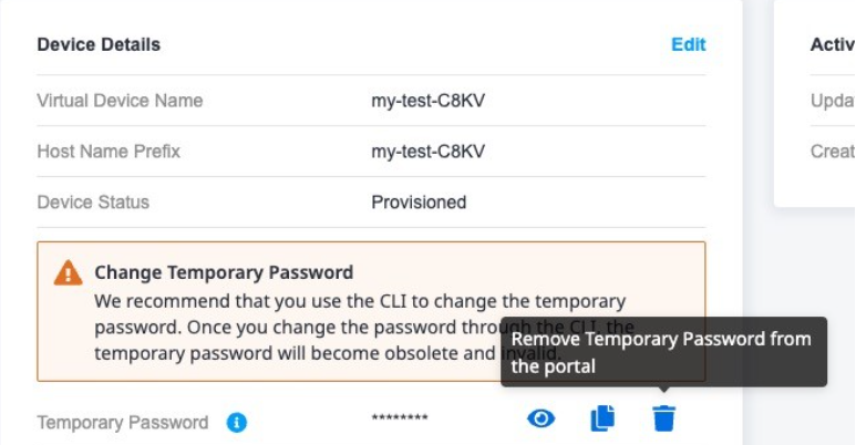

Gérer le mot de passe temporaire​
Un mot de passe temporaire est généré à des fins d'accès initial au périphérique lorsqu'un périphérique auto-configuré est initialement mis en service. Il est fortement conseillé de modifier ce mot de passe temporaire en définissant un autre mot de passe pour un nom d'utilisateur donné. Lorsqu'un mot de passe différent et unique est configuré sur l'appareil, vous pouvez supprimer ce mot de passe temporaire généré sur le portail en cliquant sur l'icône de suppression dans la section mot de passe temporaire de Détails de l'appareil . Cliquez sur l'icône pour afficher/masquer le mot de passe temporaire ou copier le mot de passe temporaire.
Une fois le mot de passe temporaire supprimé, il n'est plus possible de revenir en arrière.

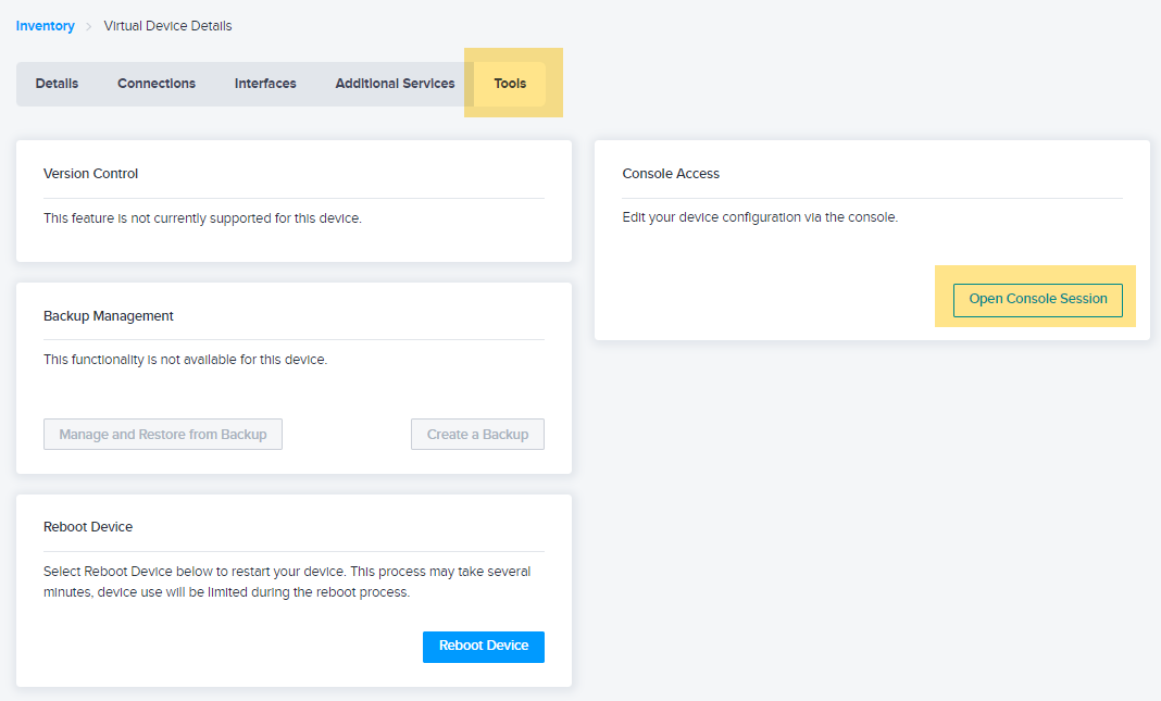

Accéder au périphérique Network Edge à l'aide de la console Web​
L'accès à la console Web est disponible via une session HTTPS sécurisée sur Equinix Customer Portal (console Web). Une fois connecté à Equinix Customer Portal , la console est accessible en accédant à inventaire des périphériques virtuels , en sélectionnant votre périphérique et en cliquant sur outils. Dans la carte accès à la console, cliquez sur ouvrir une session de console .

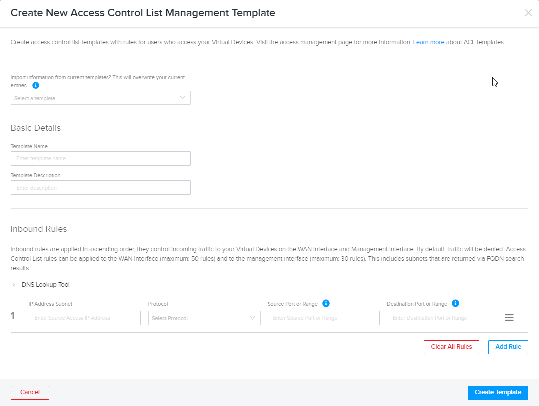

Tout trafic externe vers un périphérique Network Edge via l'interface Internet est refusé par défaut. Pour accéder à un périphérique à l'aide du protocole SSH, une liste de contrôle d'accès (ACL) spécifique au trafic doit être appliquée dans Equinix Customer Portal .
  1. Accédez à services supplémentaires et, sur la carte sélectionner la liste de contrôle d'accès, cliquez sur modifier et sélectionnez l'BOX de vérification du périphérique principal.
  2. Dans le menu déroulant liste de contrôle d'accès WAN, sélectionnez un modèle de liste de contrôle d'accès. Ou cliquez sur créer un modèle de liste de contrôle d'accès pour configurer une nouvelle ACL.
    La nouvelle liste de contrôle d'accès doit autoriser le protocole SSH. Vous pouvez configurer un sous-réseau d'adresse IP source spécifique et sélectionner TCP (protocole) et 22 (port ou plage de destination) pour le protocole SSH.

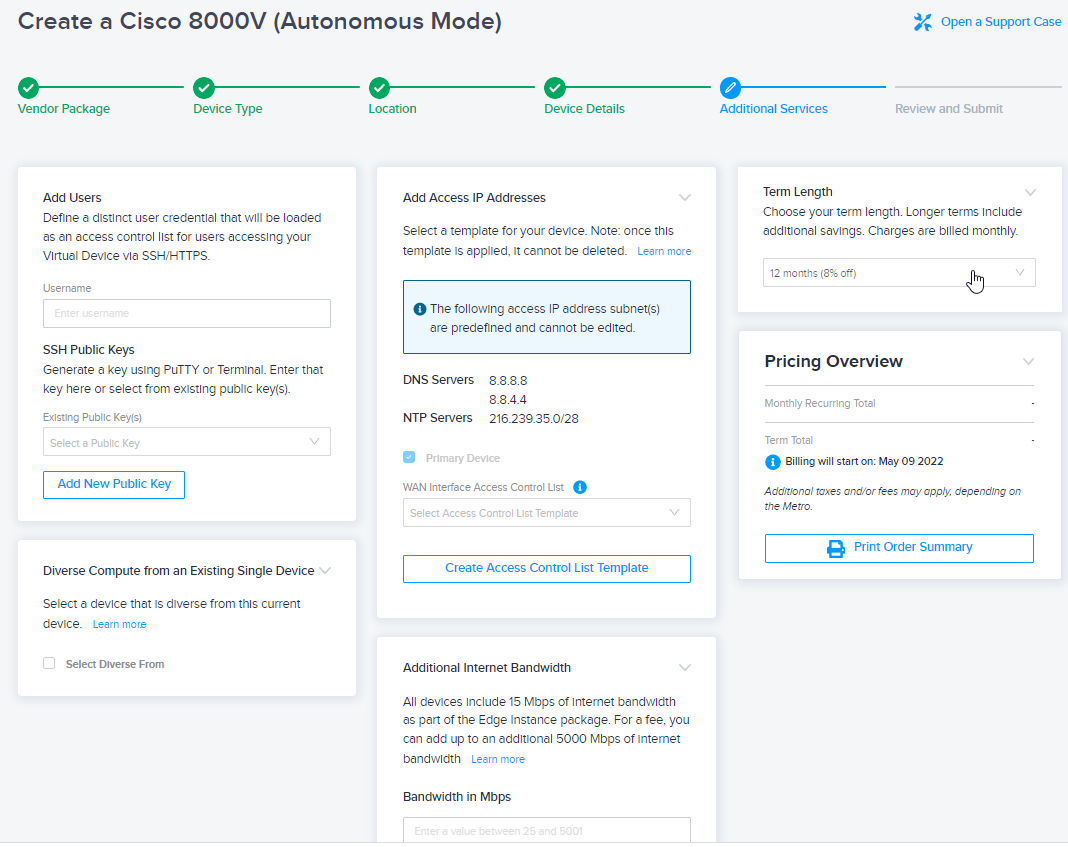

Vous accéderez aux périphériques auto-configurés sur les périphériques Network Edge à l'aide d'une paire de clés publique/privée SSH. Pour configurer cette option.
  1. Générez une paire de clés publiques/privées RSA sur votre système client (Windows, MAC ou Linux).
  2. Veuillez fournir la clé publique sur Equinix Customer Portal pour le dispositif Network Edge lors du provisionnement.

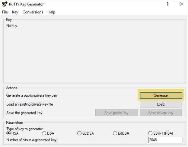

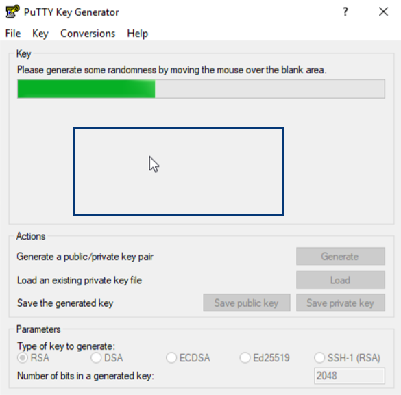

Générer une clé SSH à l'aide de PuTTY sous Windows​
  1. Dans la fenêtre PuTTY Key Generator, cliquez sur Generate. Longueur de clé RSA de 2048 bits ou plus recommandée. Equinix recommande d'appliquer des correctifs à toute application de terminal pour accéder aux VNF pour tout type de vulnérabilité.
  2. Survolez l'espace gris pour générer les clés.

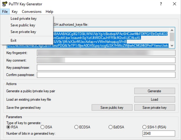

  3. Cliquez sur fichier dans la barre de menus et sélectionnez Enregistrer la clé publique .
  4. Enregistrez la clé publique <key_name>.pub.
  5. Enregistrez la clé privée <key_name>.ppk.

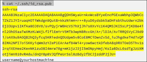

Générer une clé SSH sur Mac​
  1. Accédez à applications, sélectionnez Utilitaires et lancez terminal.
  2. Dans la fenêtre du terminal, entrez ssh-keygen -t rsa.
  3. Appuyez sur la touche entrée de votre clavier pour accepter le répertoire par défaut /Users/user_name/.ssh/.
  4. (Facultatif) Entrez la phrase de passe pour crypter la clé privée. Il est recommandé d'utiliser une phrase de passe forte pour protéger la clé privée, mais vous pouvez appuyer sur entrée pour la laisser vide.
Deux clés seront créées dans le répertoire /Users/user_name/.ssh/. Le nom d'utilisateur sera votre nom d'utilisateur MacOS. Les deux clés créées sont :
  • id_rsa (Fichier de clés privées)
  • id_rsa.pub (Fichier de clé publique)

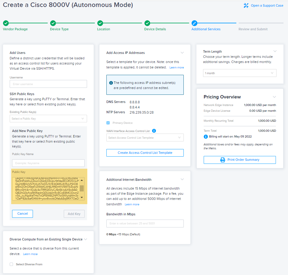

  1. Entrez cat ~/.ssh/id_rsa.pub pour afficher votre clé publique.
  2. Copiez la section de votre résultat mise en évidence dans l'image ci-dessous.
  3. Pendant le processus de création du périphérique, collez la sortie dans le champ clé publique de la section Ajouter une nouvelle clé publique de services supplémentaires .
  4. Entrez un nom pour la clé publique et cliquez sur Ajouter une clé.
  5. Assurez-vous d'appliquer votre ACL pour autoriser le trafic SSH sur l'interface du périphérique. Voir autoriser l'accès au protocole SSH pour Network Edge à l'aide de la liste de contrôle d'accès ci-dessus.

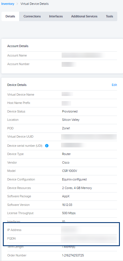

  1. Veuillez localiser le nom de domaine complet (FQDN) ou l'adresse IP de votre appareil Network Edge provisionné.
    • Accédez à inventaire des périphériques virtuels et cliquez sur votre périphérique.
    • Cliquez sur Détails et faites défiler jusqu'à adresse IP ou FQDN.
