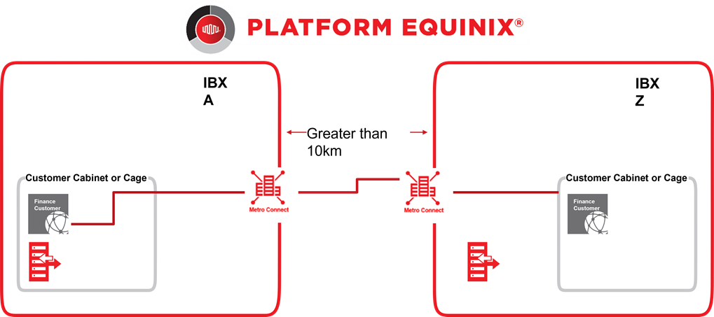

Metro Connect est l'un des services de connectivité inter-IBX d'Equinix. Elle fournit une connectivité dédiée et point à point entre les datacentres IBX d'une même zone métropolitaine, comme NY4 et NY9, et dans certains cas entre les métros du même pays, comme LD4 et MA3. Metro Connect est disponible dans la plupart des métros disposant de plusieurs datacentres IBX.
Utilisez Metro Connect pour connecter un déploiement dans un datacentre IBX à un partenaire, un client ou votre propre infrastructure dans un autre datacentre IBX. Il prend en charge des services réseau tels que Internet Exchange et Cloud Exchange dans certaines métros, connecte les points de démarcation des clients et offre des options de bande passante de 1 Gbps, 10 Gbps et 100 Gbps. Metro Connect inclut également l'équipement optique nécessaire pour transmettre le trafic sur des connexions fibre longue distance entre les datacentres IBX.
Metro Connect fournit une connectivité simple et efficace entre certains sites IBX où Campus Cross Connect ou Fiber Connect n'est pas possible en raison des exigences de distance. Vous pouvez étendre votre infrastructure réseau aux clients, partenaires et déploiements dans d'autres datacentres IBX. Dans la plupart des cas, Metro Connect fonctionne sur fibre louée dédiée pour fournir une connectivité hautement fiable et à faible latence entre les points de démarcation des clients.

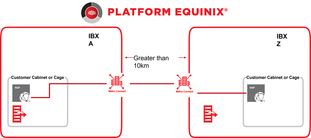

Metro Connect fournit un service optique de couche 1 ou des services de couche 2 basés sur les paquets. Les types de service Metro Connect sont les suivants :
  • Connexion de bout en bout avec un Cross Connect au niveau de la démarcation du client dans le datacentre IBX, généralement au niveau du panneau de distribution fibre optique de la cage du client. Pour Extended Metro Connect, la connexion se termine dans une salle de rencontre de bâtiment (BMMR).
  • Convertisseurs de média si nécessaire. Dans la région Asie-Pacifique, des frais supplémentaires peuvent s'appliquer.
Les câbles de raccordement reliant les panneaux de brassage aux équipements du client ne sont pas inclus. Commandez des câbles de raccordement via Smart Hands .
Tous les types de service prennent en charge une taille minimale d'unité de transmission maximale (MTU) de 9100 octets. Toutes les interfaces sont configurées pour un fonctionnement en duplex intégral. Les services Ethernet de couche 2 prennent en charge la norme 802.1ad (QinQ) dans la plupart des sites.
Metro Connect offre les options de vitesse de port suivantes :
1 Go10 Go100G.
Couche 1 DWDM optique–10G base-LR fibre optique monomode couche physique LAN PHY (local Area Network Physical Layer) uniquement (la couche physique WAN PHY (Wide Area Network Physical Layer) 10G et d'autres protocoles 10G peuvent être pris en charge). Prend en charge LACP et MACsec.Transfert client LR4 fibre optique monomode 100 GigE. Des options non protégées et à double diversité sont disponibles, selon le métro. Prend en charge LACP et MACsec.
Couche 2 basée sur les paquetsLa fibre monomode Gigabit Ethernet prend en charge le protocole LACP (Link Aggregation Control Protocol) et la sécurité MACsec (Media Access Control Security) sur certaines plates-formesFibre optique monomode 10G base-LR.–

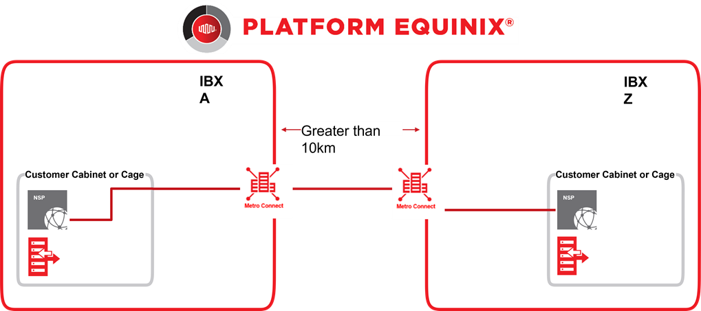

Services de couche 1​
Equinix utilise des plates-formes de transport DWDM (dense Wavelength Division Multiplexing) pour offrir une connectivité point à point basée sur la longueur d'onde entre certains emplacements IBX. Les services Metro Connect sur les longueurs d'onde vous permettent de choisir la bande passante dans la plage spécifiée, quel que soit votre protocole de couche 2.
Les services Metro Connect Layer 1 sont fournis sur fibre optique porteuse et sont disponibles dans différentes vitesses de port.

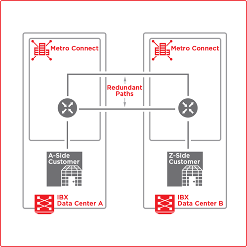

Protected Metro Connect permet aux clients d'un datacentre IBX de se connecter à des clients, à des partenaires ou à leurs propres réseaux dans un autre IBX. Il fournit la résilience WAN via deux chemins de fibre optique différents. Elle utilise également un commutateur unique sur chaque IBX, offrant aux clients une connexion physique unique à leur point de démarcation sur chaque site.
  • Fournit une protection de chemin via deux chemins de fibre optique différents.
  • Offre un SLA de disponibilité à 99,99%.
  • Prend en charge des vitesses de port de 1 Gbps, 10 Gbps et 100 Gbps (100 Gbps est disponible sur certains marchés uniquement).
  • Prend en charge les options de service optique de couche 1 (10 Gbps, 100 Gbps) et de couche 2 basée sur les paquets (1 Gbps).
  • Prend en charge le service de couche 2 basé sur les paquets 10 Gbps dans certaines métros.
Protected Metro Connect ne fournit pas de protection de nœud.

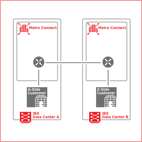

Metro Connect non protégé​
Metro Connect non protégé connecte les clients d'un IBX à des clients ou à leurs propres réseaux dans un autre IBX. Le service n'inclut pas la redondance. Les clients peuvent obtenir une redondance auprès d'un fournisseur de services réseau si nécessaire.
  • Offre un SLA de disponibilité à 99 %.
Le Metro Connect non protégé n'offre aucune protection de chemin ou de nœud.

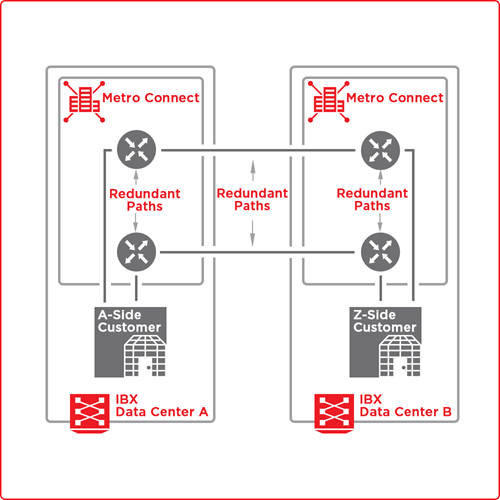

Connexion Dual-Diverse Service​
Metro Connect à double diversité connecte les clients d'un datacentre IBX à des clients, des partenaires ou leurs propres réseaux dans un autre IBX. Il fournit la résilience WAN via deux chemins de fibre optique différents. Il utilise deux commutateurs sur chaque site, fournissant deux connexions physiques au point de démarcation du client à chaque extrémité.
  • Fournit des chemins fibre optique bidirectionnels de bout en bout.
  • Assure la protection des nœuds.
  • Offre un SLA de disponibilité à 99,999%.

Scénarios de déploiement​
Peering bilatéral​
Utilisez Metro Connect pour établir des connexions de peering privées entre les participants situés dans différents datacentres IBX au sein de la même zone métropolitaine. Dans une configuration de peering bilatéral, deux participants établissent des relations de peering en fonction de leurs exigences commerciales et techniques. Metro Connect prend en charge le peering bilatéral entre les datacentres IBX situés à plus de 10 km de distance.

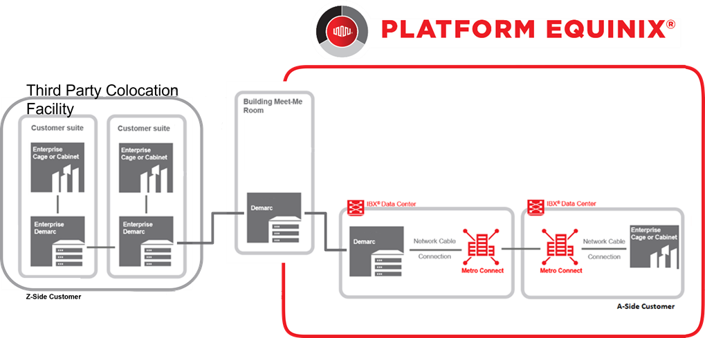

Connectivité des datacentres tiers​
Utilisez Extended Metro Connect pour connecter les déploiements Equinix à des datacentres tiers. Dans les métros pris en charge, Extended Metro Connect se termine dans une salle de rencontre de bâtiment (BMMR), permettant une connectivité au-delà de Equinix IBX.
Les commandes Metro Connect étendues ne peuvent pas être accélérées car la connectivité de la salle de rencontre du bâtiment (BMMR) échappe au contrôle opérationnel d'Equinix.
